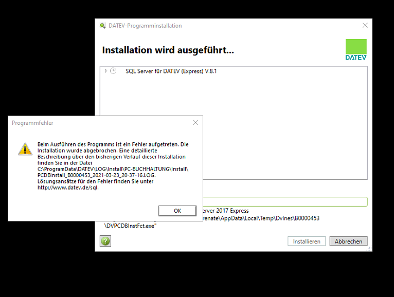

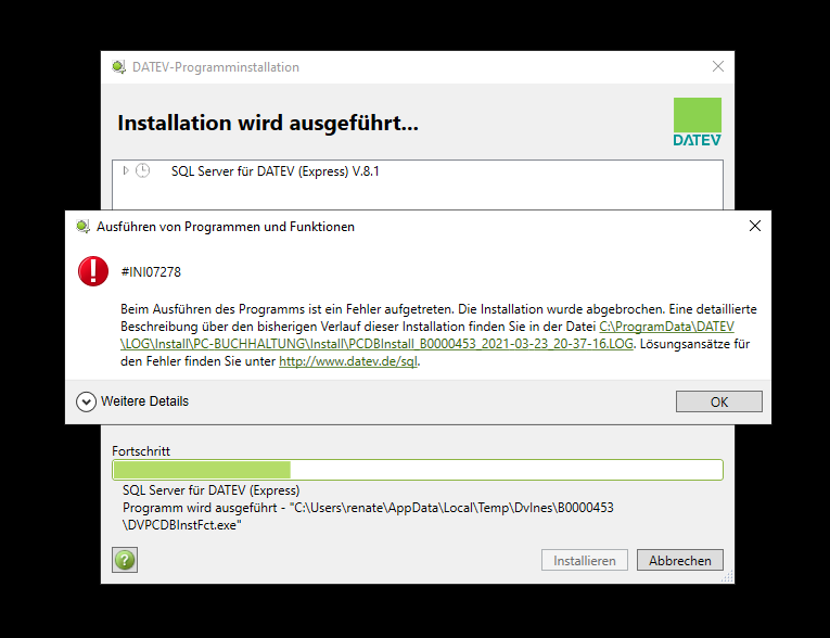

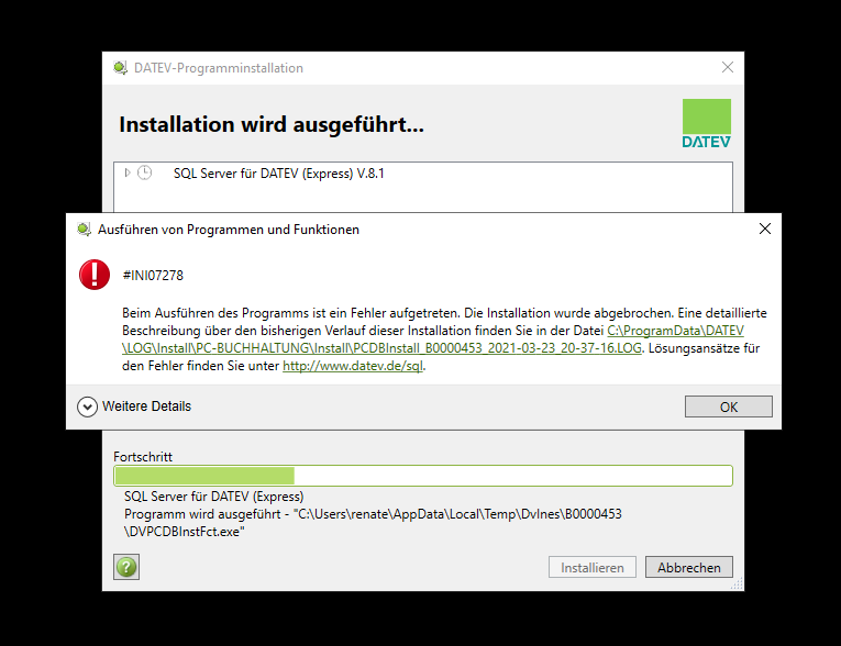

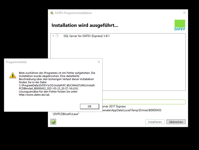

Habe mich nochmal per Fernwartung draufgelinkt, anbei die Meldungen direkt aus der Installation und nochmal die zuletzt geöffneten Logfiles:

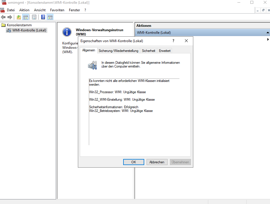

Kannst Du mal folgendes schauen:
Öffne die Eingabeaufforderung als Admin und führen den Befehl:
Code:
wmimgmt.msc
aus.
Mache dann einen Rechtsklick auf "WMI Control (local)" und wähle "Eigenschaften".
Bekommst Du im Reiter Allgemein Fehler zu Klassen angezeigt?
Code:
wmimgmt.msc
aus.
Ja kommt was, siehe Screenshot
