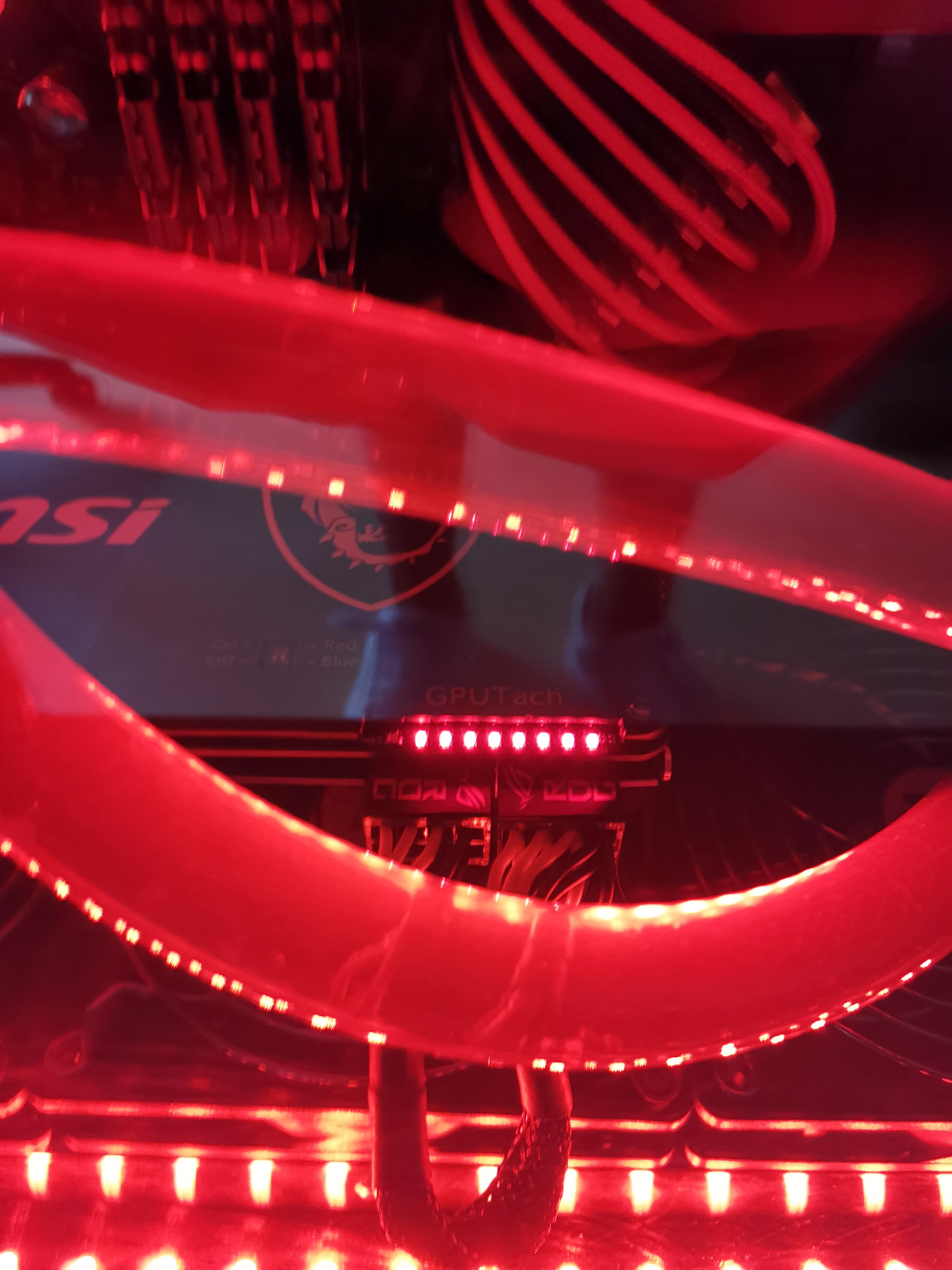

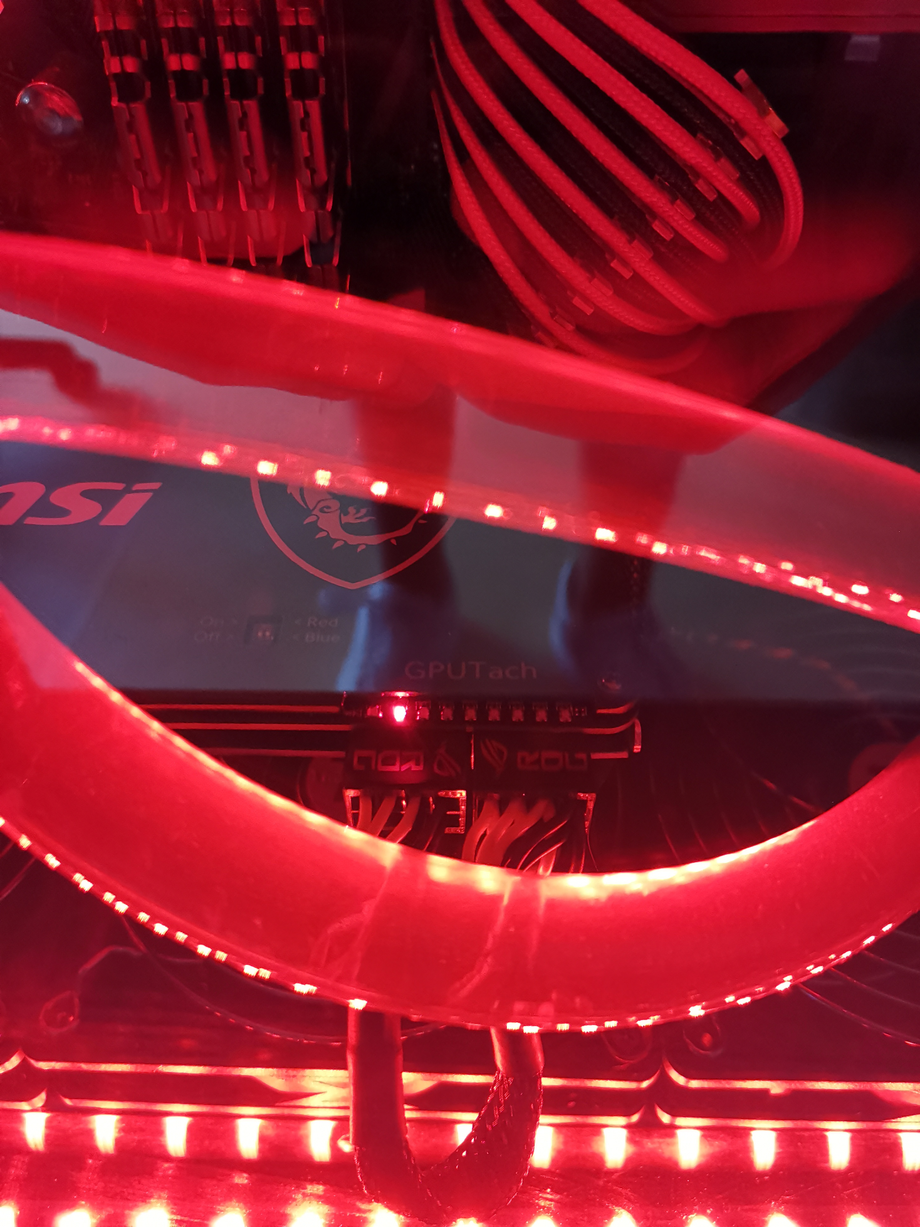

Ich habe folgendes Problem. Mein Rechner startet nur sporadisch. Wenn er startet leuchtet die gpu tach Anzeige mit einem Punkt. (Karte bekommt Saft). Wenn der Rechner nicht startet leuchtet die Anzeige nicht auf. Der Rechner kommt auch nicht ins BIOS.
Geht er an funktioniert alles bestens. Ich kann alles ohne Einschränkungen machen, Benchmarks und Games könnte ich auch spielen. Hier nun das Problem.
Zu unterschiedlichen Zeitpunkten scheint es mir als ob die Grafikkarte crashed. Der Monitor geht aus, geht an und der Amd Treiber / Wattman Einstellungen wurden zurückgestellt. Übertaktet habe ich nichts.
Wenn dieser Fehler auftritt, zeigt die gpu tach Anzeige ein Punkt. Anschließend steigert die Anzeige sich immer wieder und sinkt (die Anzeige flattert), bis sie 100% ausschlägt und der Fehler Eintritt.
Der PC stürzt nicht ab, Ton läuft im Hintergrund weiter. Der PC hat einen minimalen Hänger und die Übertragung vom Bild verschwindet und taucht wieder auf.

Was mich an der ganzen Sache stutzig macht ist das Flattern der GPU Tach Anzeige.
Ohne das ich ein Programm starte oder die Maus bewege fängt diese an zu Flattern , leuchtet komplett auf und Bild geht an und aus. Rechner läuft dabei sonst stabil.

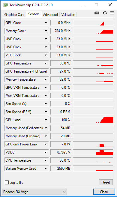

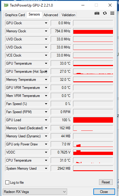

Vega Hotspot-Temp nach Umbau noch ok? Auszulesen. zb.mit hwinfo o. gpuz..
GPU Load macht mich stutzig.
Bei GPU pnly Power draw der Ausschlag zeigt den Zeitpunkt so eines Crashes

Halte ich für falsch.
Ich weiß ja nicht, was für eine Loop du hast etc., aber die Temps bei 100% Load wären eine echte Leistung :D

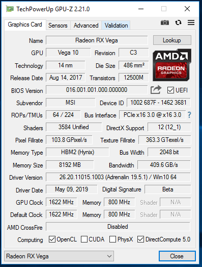

deine Vega ist auf OC, 1622mhz :rolleyes:, boost ist 1520.
dein OC ist instabil, nicht die Karte.

Ich habe allerdings nichts selbstständig OC (bisher).
Wattman läuft auch auf ausgeglichen und kein Custom
ok, hab grad n Test gelesen. die MSI Airboost hat es ab werk.
ich würde den Takt senken, das Takt (Profil) ist nicht mehr stabil. Da deine Karte nicht mehr in den temp. Limit rennt.
senke den Takt per hand (Custom) auf 1520mhz bei P7
