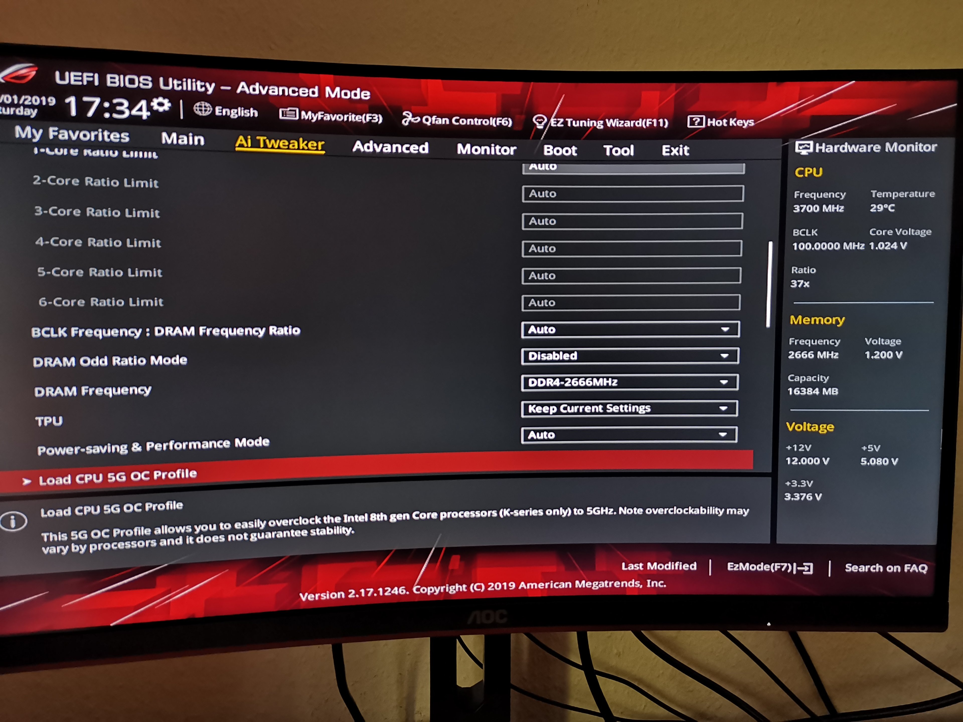

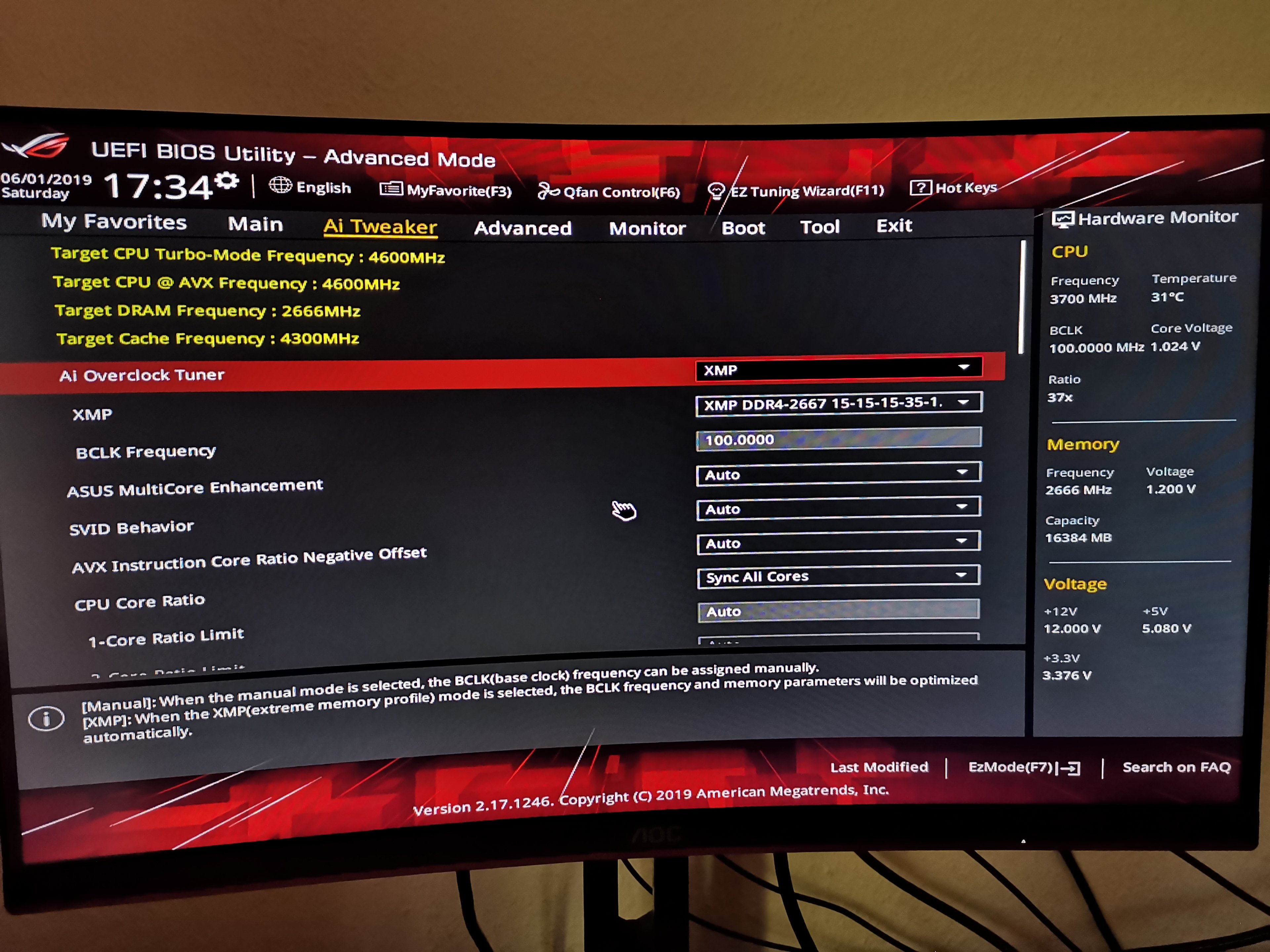

MB Bios aktuel, wie sehen die RAM settings aus X.M.P.?

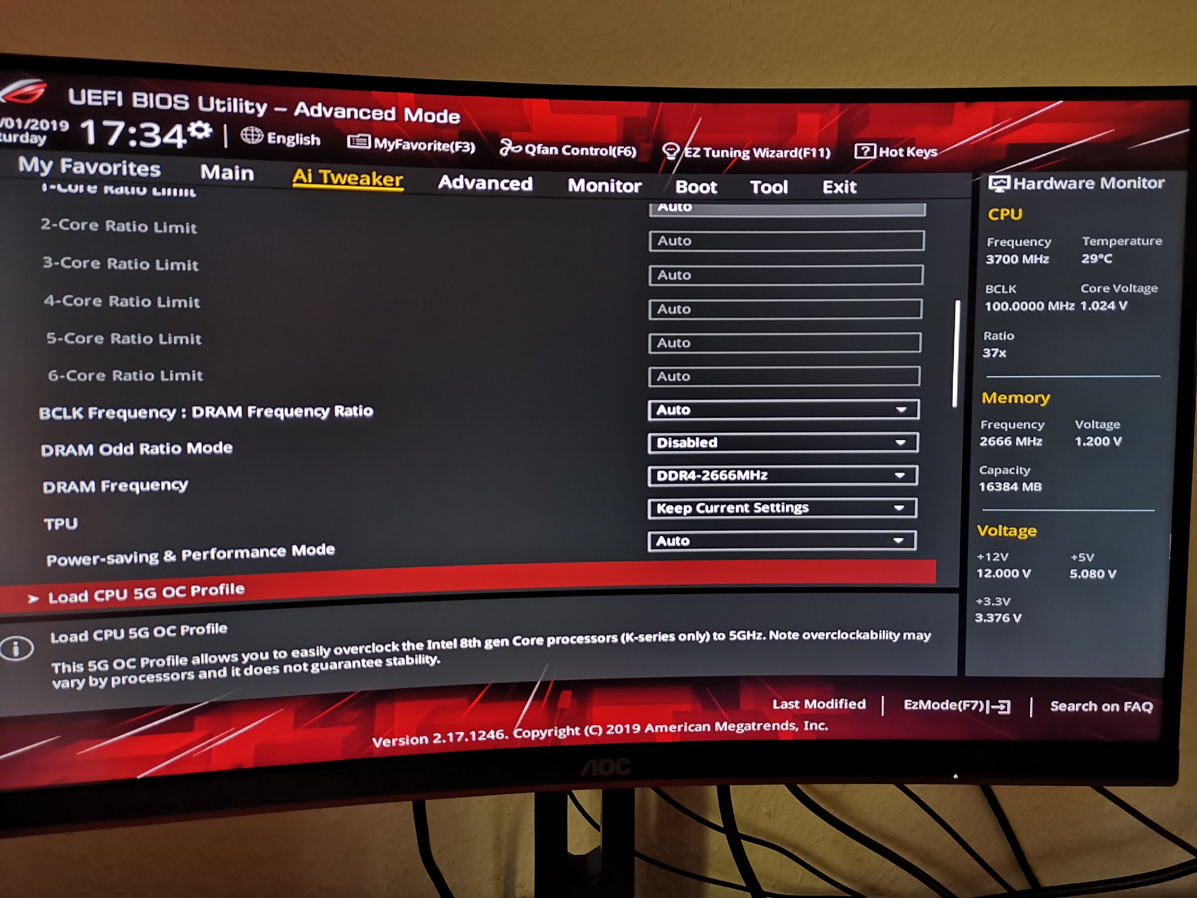

BIOS ist auf dem neusten Stand. Hatte ich erst geupdatet da sonst der 9600k nicht läuft.
Hab gerade ein neues thernaltake smart se 630w 87% angeschlossen. Gleiche Fehler, auch im Desktop Bereich.
Xmp hab ich nur das hier eingestellt für die 2666mhz. Sonst alles auf Standart.

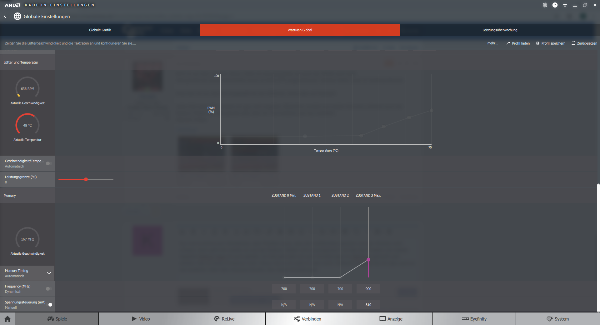

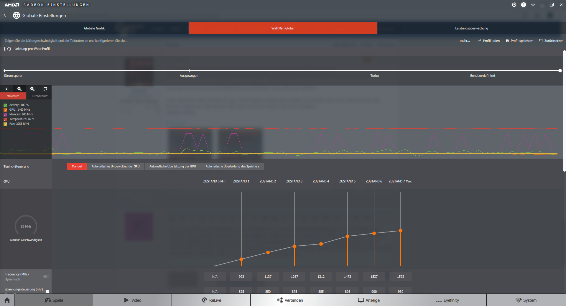

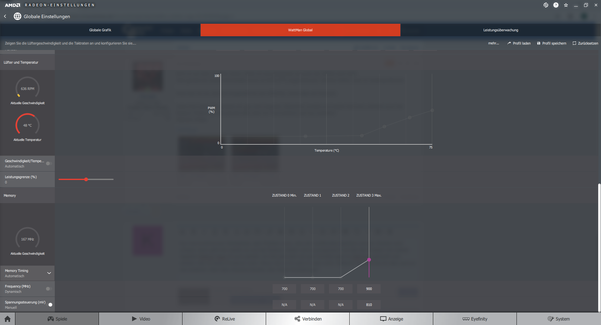

Nur mal nochmal zum Verständnis, dein Problem ist es, dass der Grafiktreiber abstürzt und der Monitor wird schwarz, dann geht der wieder an und der Radeon Treiber wird zurückgesetzt? Ich hab das Problem mit meiner Sapphire Refernz Vega 56 auch gehabt. Ich hab jetzt aber ein paar Einstellungen im Wattman gemacht und seitdem hab ich keine Probleme mehr. Wieso das so ist weiß ich aber nicht. Vielleicht liegt das bei dir aber auch an was anderem. Aber falls Interesse besteht, hier meine Einstellungen
Kerim262626
- Mai 2018
- 1.800
Naja es wurde ja hin und wieder glaube ich geraten, die Spannung runter zu nehmen
Aber jede Karte hat andere Spannungen gern, also solltest du mal etwas rumprobieren

das UV kann ein schwaches NT verschleiern...
aber wenns läuft das die haupsache.

Sasi Black schrieb:deine Vega ist auf OC, 1622mhz, boost ist 1520.
dein OC ist instabil, nicht die Karte.
wie gesagt da die karte von Temp.Limit weg ist. rennt die woanders gegen.Sasi Black schrieb:senke den Takt per hand (Custom) auf 1520mhz bei P7
P.S.
TimeSpy spielt man nicht, man lässt einen Bench(-/mark) laufen.
