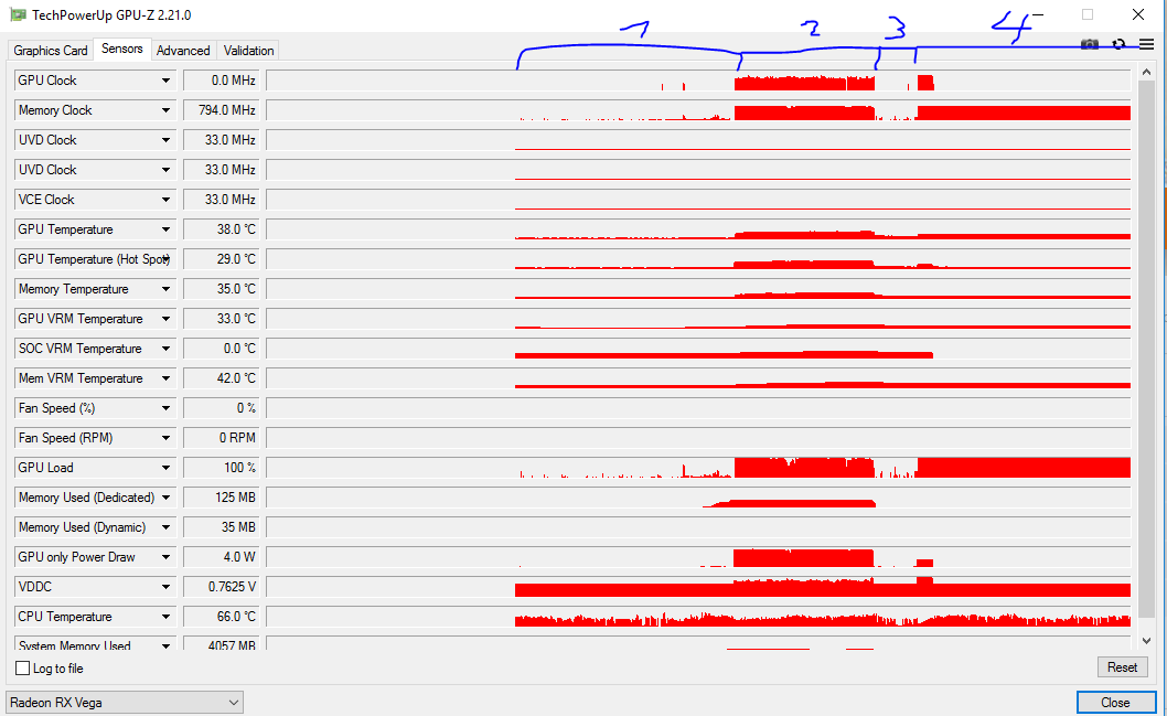

Ich habe das selbe Problem wieder. Konnte nur einmal time spy durchlaufen lassen. Nach dem reboot stürzt die Karte wieder dauerhaft ab..
Evtl hilft das hier. Die Crashes werden weniger , allerdings Resetet WattMan bei jedem Crash.
1. Idle
2. Time Spy
3. Idle
4. Hier ist der Crash im Idle passiert, anschließend an manchen Stellen 100% im Idle

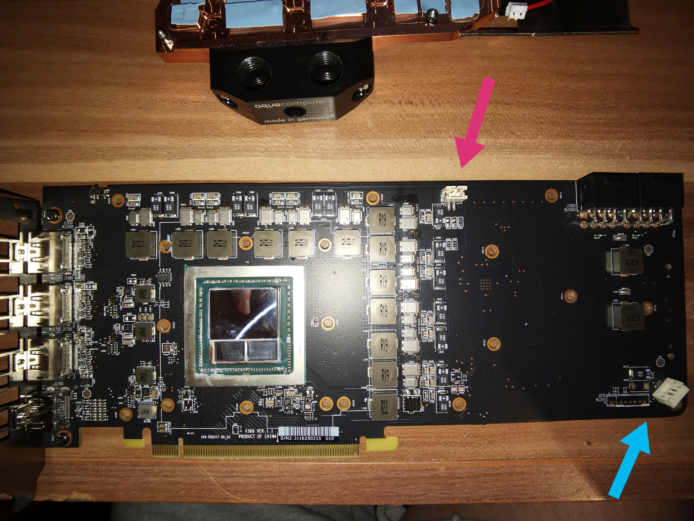

Heute ist mir was eingefallen. Das einzige was sich nach dem Umbau geändert hat ist, daß an der Grafikkarte selbst ja kein Lüfter mehr angeschlossen ist. Evtl denkt die Karte obwohl sie kühl ist das mit dem Lüfter was nicht stimmt, hoch dreht und abstürzt.
Pfeil rot Stecker der LED welcher nach dem Umbau von der LED das wasserblock Besteck ist.
Blau Stecker des Lüfters welcher nach dem Umbau unbestückt ist

Das bei meiner auch so, und es wird bei vielen anderen auch nicht anders sein.
Hast die karte nochmal zerlegt?
Was zu sehen?
Alles war ganz, keine micro Risse oder sonstige Schäden. Hab den Lüfter mal drauf gepackt und angeschlossen. Jetzt ein ganz anderes Problem. Davor wurde die Karte ja ab und an nicht erkannt. Jetzt springt der Rechner direkt an. Also die Karte wird zumindest direkt erkannt. Allerdings dauert es nicht lange bis die LED ausgeht und der Lüfter auf Stufe Staubsauger aufdreht
Gut. Ich habe die Karte nach der Anleitung wieder zusammen gebaut und sie geht an. Allerdings taucht der selbe Fehler auf wie davor mit dem WaKü Block. Der einzige Unterschied ist , sie wird direkt am Anfang erkannt und deer PC fährt direkt hoch.
Eventuell ist die Karte beim Umbau kaputt gegangen.
Ich hatte auch schon eine GTX1080 mit dem Umbau auf einen EK Fullblock gehimmelt.
