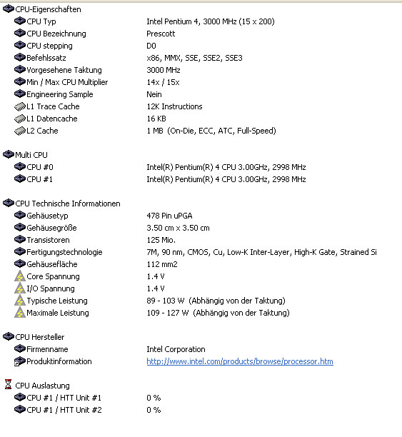

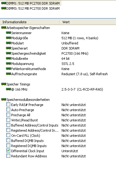

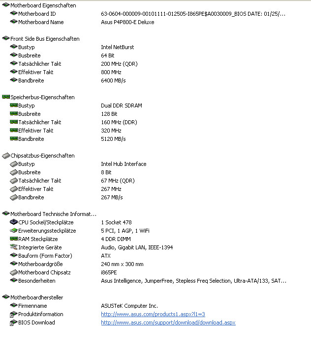

Hier mein System in Screenshots :( Habe gerade erst gemerkt das der RAM auf 133 läuft, aber warum das? Wie kann ich das ändern, dass müsste eigentlich auf 333 MHZ gehen :( Falls es nicht klappt, ist ein 400MHZ 512 dann schneller als die beide 512 auf 133 MHZ? danke für eure hilfe.

Wenn er dir da 133Mhz anzeigt, dann einspricht das ja schon mal 266mhz. Du mußt nun im Bios den Takt des DRam auf 166mhz stellen, dann hast du deine 333mhz. Das ganze weil DDR das ganze dann verdoppelt.
EDIT: Wo liest du denn da 133Mhz in den Bildern? Deine laufen grad auf 160mhz (etwas untertaktet, liegt wohl am Mainboard)
Verstehst wohl was falsch. Wenn du DDR333 Ram hast läuft der auf 166mhz DDR, Wenn du DDR400 Ram hast läuft der auf 200mhz DDR (also 200mhz x 2 = 400mhz effektiv)
also gibt es keinen großen unterschied zwischen 1GB 333MHZ und 1GB 400 MHZ?
Doch die gibts schon, sind immerhin 33Mhz DDR oder 66Mhz effektiv----> Mehr Leistung!
Außerdem ist der CL Wert auch noch sehr wichtig, desto niedriger umso schneller ist der Speicherdurchsatz.
Du hast einen Pentium 4, der auf einen 200 MHz Frontside-Bus baut? Dann laufen deine RAMs derzeit asynchron zum FSB? In dem Fall wüde ich zwei DDR400-Module empfehlen, du bremst dein System andernfalls unnötig aus.

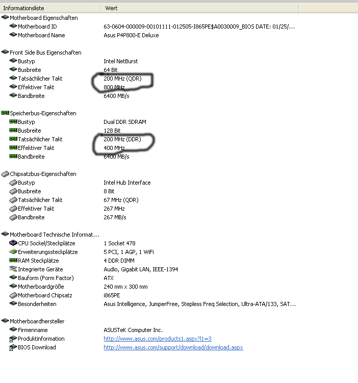

hab nun neuen ram drin, läuft der pc jetzt optimal, hab da was eingekreist, muss das umgestellt werden, oder ist das gut so?

Jo, jetzt passt das :daumen:
