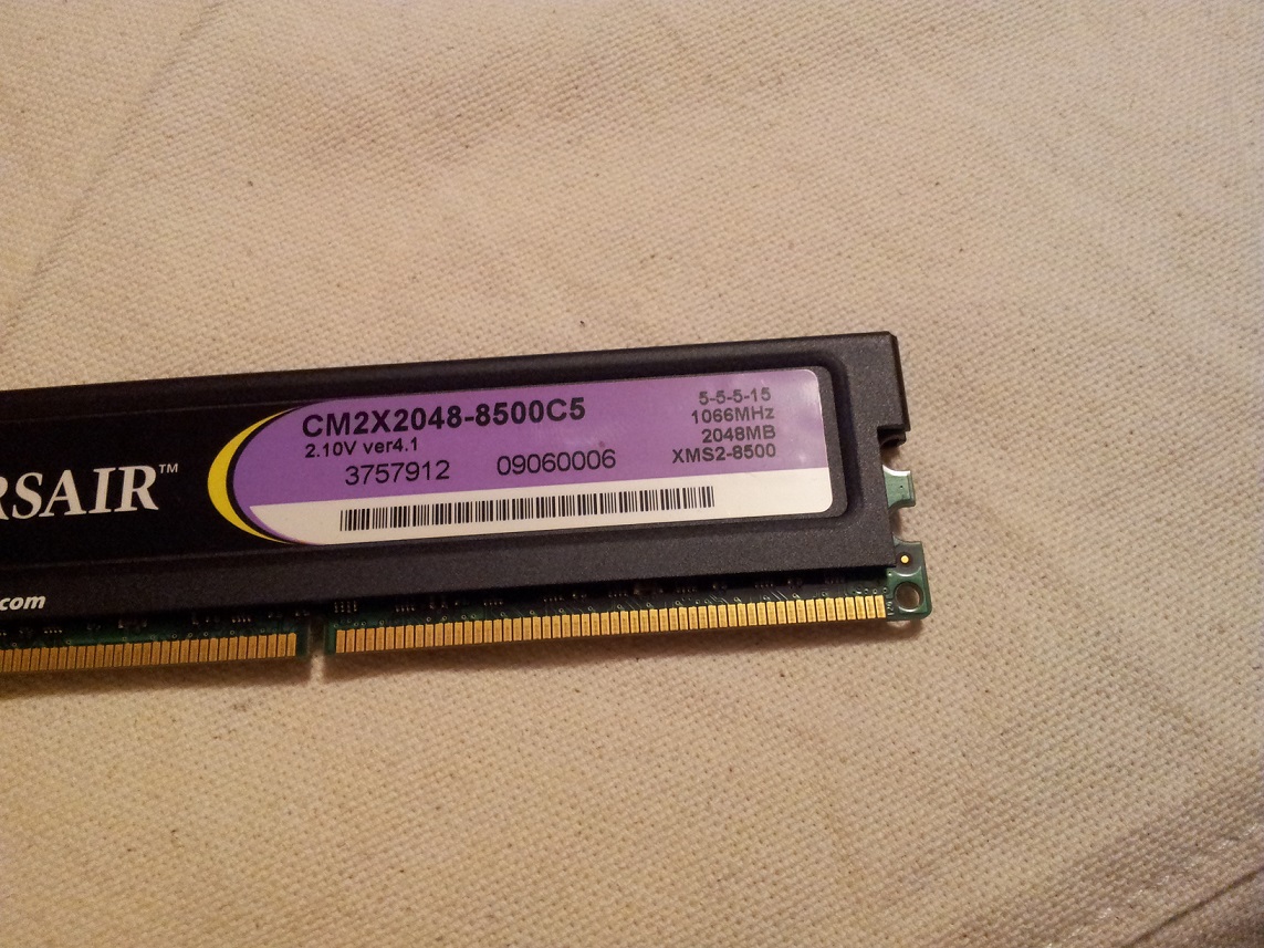

Hallo Community,
ich hatte mal vor Ewigkeiten ein Kit ausgeliehen, da ein Kumpel wohl Probleme hatte. Zuvor lief der RAM wunderbar in meinem PC und es wurden auch 8GB erkannt unter Windows. Mein Kumpel meinte, mein RAM sei defekt, aber er übertakt die Module einfach und dann gehen sie schon wieder. Letztens habe ich den RAM wiederbekommen und wollte diese einbauen, aber der Rechner streikt. Ich habe dann alle Module einzeln durchprobiert und der PC startet nur noch mit einem PC, allerdings lädt er nicht mehr das OS.
Nun ist die Frage, wo soll ich ansetzen? Sind die 8GB nun wirklich defekt? Mein Kumpel wollte mir nun nicht mehr helfen, da er nun DDR3 verwendet.
PS: Ist das Forum richtig? Ich suche noch ein Foto von dem RAM, damit ihr wisst, welche Marke es ist.
Beste Grüße
Wolf

Also ist doch etwas am "Übertakten" dran gewesen. Dumm nur, dass der PC nun überhaupt nicht starten will bei Vollbestückung. Ich schließe also daraus, dass man erst mit einem Riegel startet, im BIOS 0,2V mehr gibt (gucke mir natürlich die Ticks dazwischen auch an) und dann nachschaut, ob alle laufen?
Du hast 4 Riegel. Steck jeweils 1 in den ersten Slot des Mainboards (siehe Handbuch) und teste ob der PC einzeln läuft. Von Hand MUSST du bei den Speichern gar nix einstellen. Die CM2X2048-8500C5D sind absolut sauber programmiert (auf 1,8V DDR2-800 5-5-5-18).
Zusätzlich gibt es ein EPP für 2,1V 1066 5-5-5-15, aber das tut beim testen ob die Module Bild bringen erstmal nichts zu Sache.
Also erst mal die Module einzeln testen. Wenn sie alle laufen kannst du Spannungen erhöhen.
