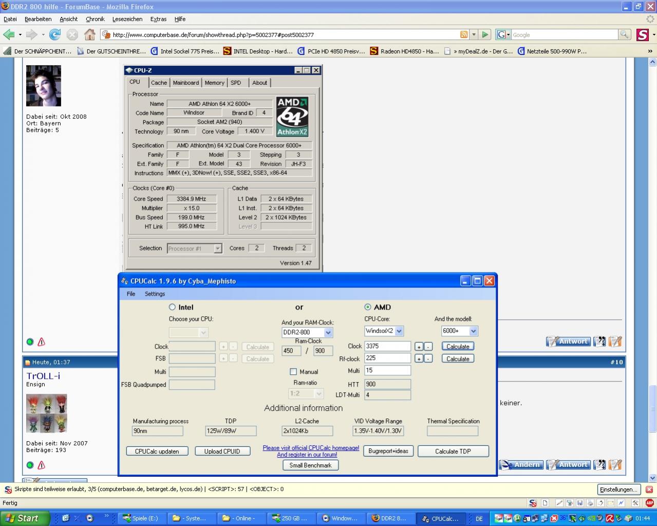

Durchspielen tut man solche Sachen beispielsweise mit OCC v2.44 oder CPUCalc v1.9.6.
Also 850MHz könnten bei 800er RAM mit viel Glück noch mit 4-4-4-12 bei 2,1V laufen - aber garantieren kann Dir das keiner.

Hab oben (Bild) mal eine kurze OC-Calc gemacht ... da brauchst du schon RAM der 900MHz mit 4-4-4-12 mitmacht ... das wage ich zu bezweifeln.
Nimm günstigen CL5 800er (takems Kit), den man zur Not auch mit 5-5-5-18 laufen lassen kann.
4GB sind schon ok, aber super duper OC-RAM ist hier Geldverschwendung - Du wirst es nie merken ;)
