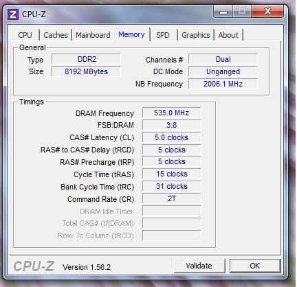

So bin gerade am probieren ;)
Im Anhang mal ein CPU-Z womit bei Vollbestückung er im Moment einwandfrei hochgefahren ist und ich den Screenshot mit erstellen konnte.
1066MHZ NB-voltage nun durch Cool'n'Quiet deaktivierung vorerst auch durch K10Stat strikt auf 1.30V
Er kann also beim heruntertakten nicht mehr mit weniger als 1.30V NB-Voltage laufen.
Was anscheinend insbesondere das Problem war wenn man mit Memtest86+ bei aktiviertem Cool'n'Quiet genommen hat zum testen.
Da so nun nicht mehr zu wenig anliegen kann würde man jetz erst wirklich testen können mit Memtest86+ ob das System auf 1066MHZ laufen kann oder nicht.
Die nächste Frage ist nur bis zu wieviel Volt darf ich bei Vollbestückung einstellen, sodass es sogesehen noch in den Spezifikationen läuft pro RAM-Modul und auch stabil.

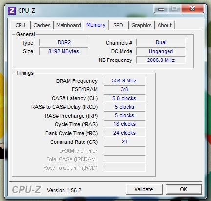

Die Latenzen sind nun erstmal mit ein wenig Luft eingestellt, ich habe die die mit CPU-Z für 800MHZ ausgelesen werden fest eingestellt bei 800MHZ, durch das umstellen auf 1066 hat er sich von selbst die Latenzen höhergesponnen nenne ich es mal.
Nomalerweise ist die Spezifikation von Kingston ja 5-5-5-15 weitere Werte werden leider nicht angegeben, auch nicht im Datasheet auf der Homepage (PDF die im Browser sich öffnet)
Ich denke aber ich bin ganz nah dran am Ziel ;)
Gruß Dennis_50300

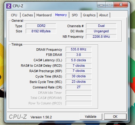

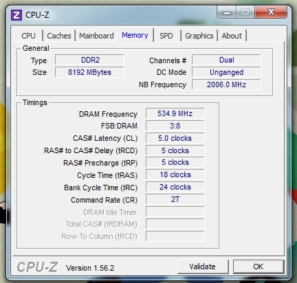

Deine von CPU-Z gemeldeten Werte für den Speicher können übrigens nicht stimmen.
Ich hoffe die hast du nicht selbst im BIOS eingetragen.
Werte von 5-7-7-30-23, also tRAS höher als tRC habe ich noch nirgends gesehen - das widerspricht auch sämtlichen Faustregeln.
Gib mal die genaue Bezeichnung aller Speicherriegel durch, dann finde ich auch das Datenblatt zum Speicher.
tRC von 127,5 ist Standard, eventuell erhöht sich die Stabilität bei manuell gesetzten 195ns auf allen Bänken.

Nächsten Schritte nun also:
- Alltagstest ( Wie es momentan stabil zu sein scheint )
- Cool'n'Quiet im Bios wieder aktivieren und die default NB-Voltages zu meinen Taktraten mit deren VCores alltagstesten
- Latenz versuchen zu drücken (Sollten ja eigentlich auf 5-5-5-15 laufen können)
- RAM dann soweit es nur geht mit weniger Volt zu betreiben austesten
(Momentan 2,30V eingestellt, sollten es auch laut Spezifikation 2,2 - 2,3 Volt, da könnte ich also noch undervolten eigentlich)
Im Anhang ein CPU-Z Screenshot, wie es momentan läuft.
CPU-Z liest übrigens die richtigen Werte aus, wenigstens die die es kann.
Denn im Bios kann ich wo ich die Latenzwerte verstellen kann immer sehen was gerade konfiguriert ist und das scheint CPU-Z bisher immer gekonnt zu haben.
Gruß Dennis_50300

So ich hatte nochmal getestet, wo aufeinmal wieder nach 4 Minuten ein Error kam.
Mit etwa Glück bringt es mit aber was den TRFC(0-3) weiter zu erhöhen ?
Bisher hat eine Veränderung des Wertes jedenfalls verbesserung gebracht und mit etwas Glück liegt das Problem nur dort.
Weil er einfach sonst zu niedrig ist, eventuell gibt sich mir dann auch das was ich meinte in bezug auf NB-Voltage durch Cool'n'Quiet als Quark ;) ich kann es aber bisher nicht als Mitschuld ausschliessen.
Es sieht allerdings so aus als wenn der RAM, alle 4 Module längst genug Spannung haben.
Weil die Meldung der Errors sich ja trotz der selben 2,30V immer wieder verändern, normalerweise müsste der RAM ja immer gleich instabil sein wenn er zuwenig Saft hat glaube ich mal.
Eine zu doll über den Multiplikator übertaktete CPU stürzt ja auch immer am selben Belastungspunkt ab, beim Stabilitätstest was im schlimmsten Fall schon nach wenigen Sekunden ist und BlueScreen oder Freeze verursacht.
Gruß Dennis_50300
So Check it out, habe jetzt 5-5-5-15 den Rest auf Auto bis auf die 4 tRFC's die sind nun bei der höchsten Einstellung von über 300 weiter geht es nicht.
Ich hoffe das die Geschwindigkeit die Memtest86+ da angibt für den RAM nun wirklich ein Wert ist der für die Leistung die mir im Endeffekt wirklich hinten rauskommt wirklich Irrelevant ist.
Denn sonst habe ich was auch immer das für ein Wert ist mindestens 500MB etwa weniger Leistung als mit 800 CL4 da das schon über 4000MB waren anstatt nur 3500MB ca.
Mal sehen was Cinebench hergibt ;), Screenshot von CPU-Z aktuell im Anhang
Gruß Dennis_50300
