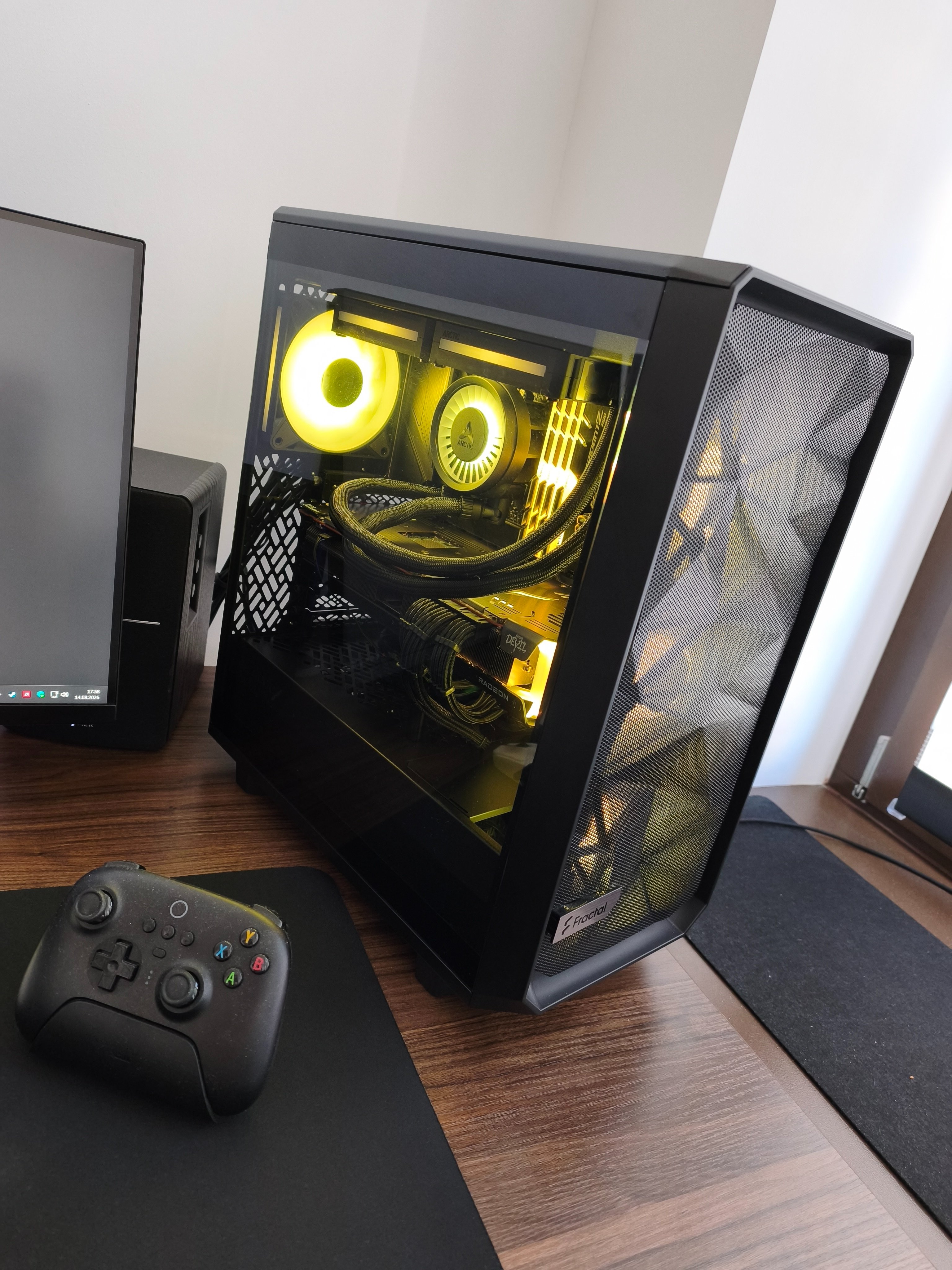

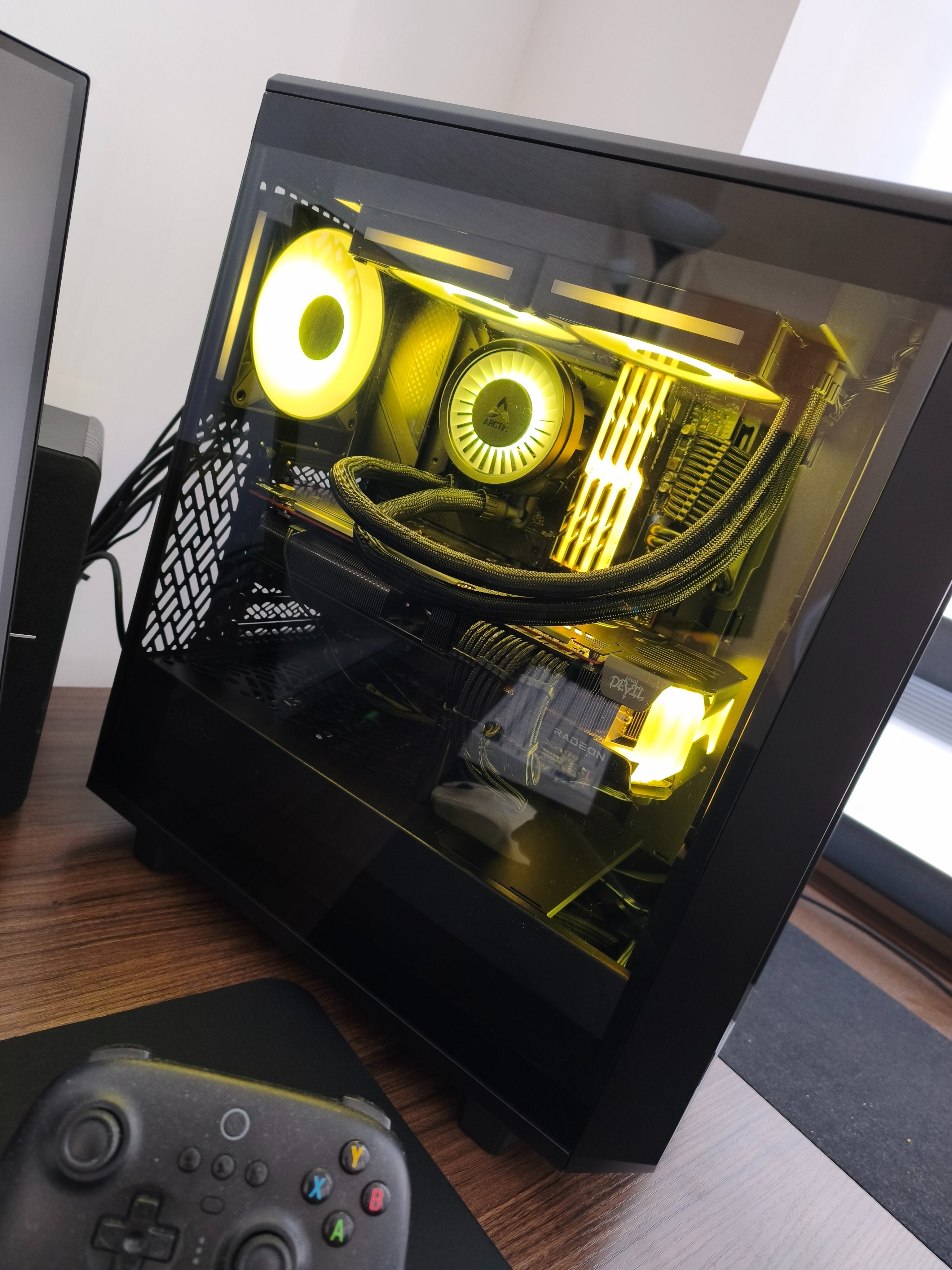

Ich habe mir gleich einen Liquid Freezer III Pro bestellt, die alte AIO kommt in den anderen PC von meiner Freundin, wo jetzt auch der 12700 landet.
Zufälligerweise hat Arctic vor ein paar Tagen die neuen Bionix P12 reingestellt und ich fand sie sehr geil mit dem Stecksysystem. Die Werte sind auch fast wie die von den P12 Pro. Habe mir gleich 2x3er Pack bestellt, gerade ist auch Rabattaktion bei Arctic. Auf den Radi habe ich dann die Lüfter ausgetauscht, so dass ich 6x Bionix P12 jetzt habe. Diese waren echt so geil zum Verbinden mit der Steckverbindung und man hat dann pro Kette nur 1 PWM+ARGB Kabel.
Den Umbau hat der Rechner überstanden, jetzt ist der 14600KF drin. Habe Cinebench und PCMark laufen lassen, jetzt wird erstmal gezockt und mal schauen, wie der Rechner läuft. BIOS habe ich alles auf default. beim XMP hat er auch gleich bei den 4x8GB Sticks Gear1 gestellt. SA Voltage wie erwartet fast zu viel mit 1,338V. Aber lass eich erstmal so.
