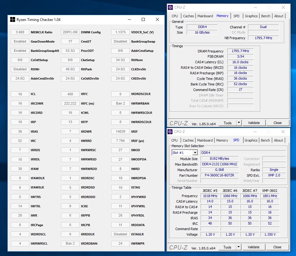

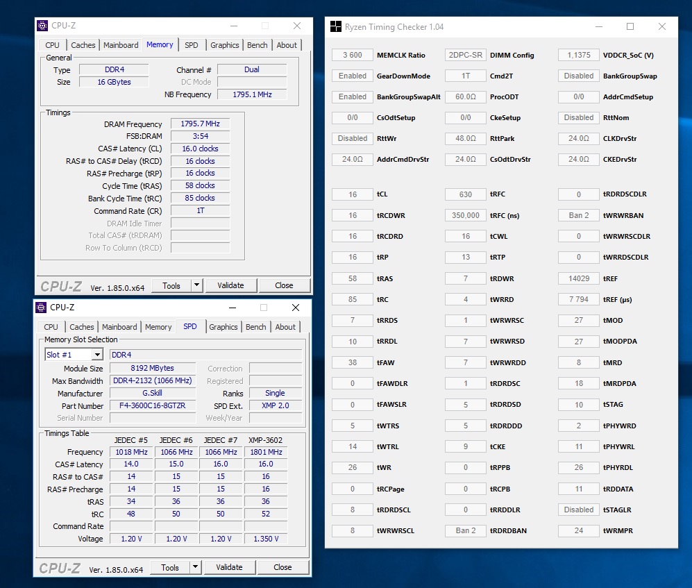

kannst du ein Bild des Ryzen Timing checkers hochladen?
Voab Danke Baa :-)
Docp Profile?
Kann ich das im Bios auswählen?
Schaue ich morgen mal nach :-)
Ich habe jetzt 1,35V eingestellt so wie es in CPU-Z steht.
Ja docp ist die AMD übersetzung der XMP Profile. Aber so wie ich das sehe, ist eigentlich alles recht gut eingestellt.
Was mich wundert ist in RTC die Dimm config von "2 dimms per channel- single ranked".
Wenn du zwei dimms(Ram Riegel) in den richtigen Slots(A2 und B2) nutzt, sollte da 1dpc-SR stehen.
Also entweder hast du deine 16GB als vier 4 GB dimms oder du hast zwei dimms, die nicht in den richtigen Slots stecken.

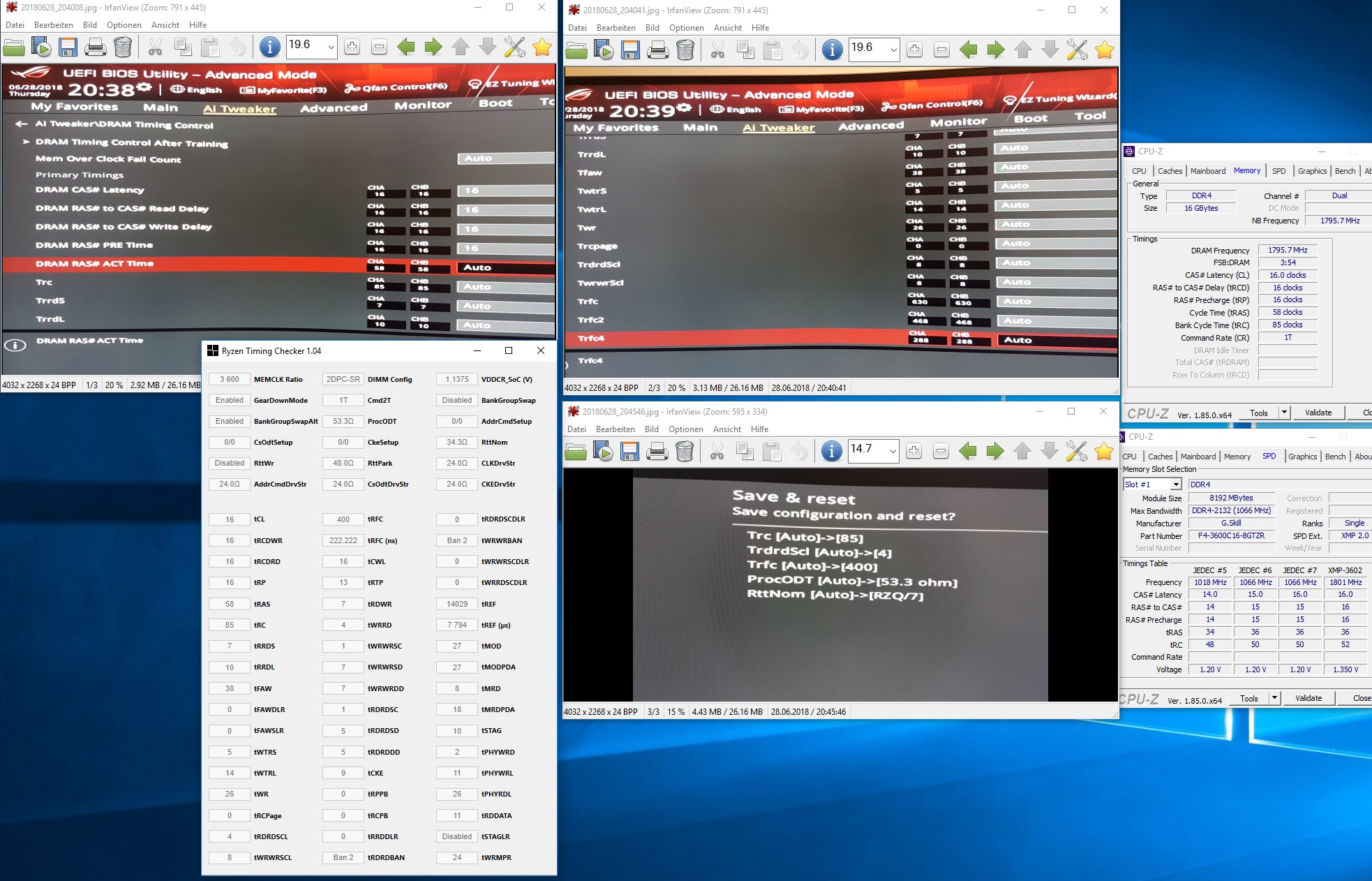

Hi Leutz,
danke! vielmals für die vielen TIPS!
Ich habe es mal so nach euren Tips umgebaut.
Bisher läuft es schon 25min PrimeStable ^^
Ich hoffe es bleibt so ;-)
Fällt euch noch was auf zum verbessen?
(ich glaube tWRWRSCL habe ich vergessen von 8 -> 4)
tRas und tRC sind noch deutlich zu hoch.
Du siehst ja im CPU-z, das dein Ram eigentlich 36 und 52 schaffen sollte.
Es steht bei dir aber auf 58 85 Das sind schon heftige Unterschiede!
Also dein Ram sollte hier die 36 und 52 schaffen. Ob der Speicherkontroller das dann auch mag kann ich nicht sagen. Ich würde es zumindest ausprobieren.
Dann hast du trdrdscl auf 4 gestellt..gut....wenn das stabil ist, wüde ich auch twrwrscl auf 4 stellen.
Ansonsten kann man natürlich anfangen alle Timings anzufassen, aber die drei genannten, sind die, die meiner Erfahrung nach deutlich die Leistung steigern und bei dir bedeutend schlechter sind als möglich.
Wenn du die eingestellt hast, würde ich abschließend die Stabilität testen und wenn möglich auch die Leistung.
Aida64 gibt es auch als trial version, und im "Cache and Memory Benchmark" sind dann immer ein paar der Werte nicht angezeigt...aber ich meine man kann es einfach mehrfach durchführen und irgendwann hat man die Werte alle mal gesehen.
Stabilität kannst du einerseits Prime95 laufen lassen. Das geht allerdings nicht voll auf den Ram.
Und du kannst HCI Memtest nehmen. Das gibt es auch als trial Version, wobei hier dann nur 2000MB pro Instanz getestet werden können. Mach es also am besten 7 al auf und mit jeder Instanz testest du 1800MB oder so. Man sollte eh möglichst viele Instanzen öffnen, denn das steigert die Belastung deutlich. Nur wenn man mehr Instanzen öffnet als man CPU Kerne hat, wird das System proaktisch unbenutzbar....und man kann ja sonst nebenbei im Internet surfen.
Da sollte man etwas Zeit geben. Alle 7 bis 100% coverage reicht nicht, aber wenn es bis 200% stabil war, würde mir das reichen....manche Leute werden dir erzählen, dass es bis 1000% sein muss oder gar noch mehr....und es mag sein, dass dann irgendwann noch einzelne Fehler kommen, aber das liegt dann meiner Meinung nach nicht an schlechten Settings sondern an reinem Zufall, weil irgendeine Ionisierende Strahlung einen der Schaltkreise ungünstig getroffen hat.

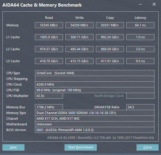

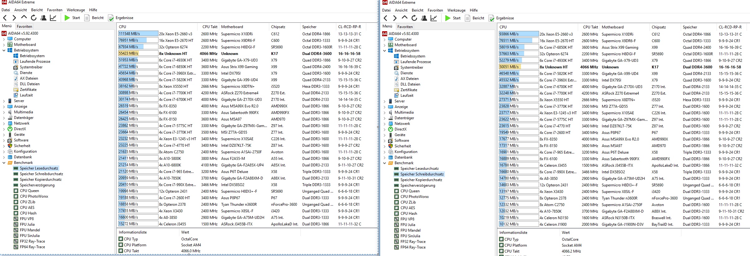

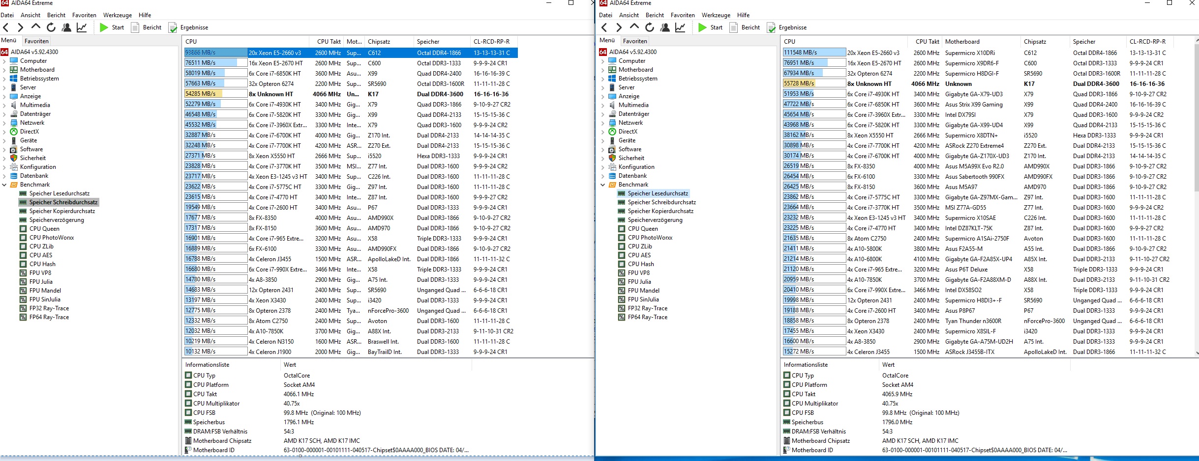

Das sieht doch alles sehr gut aus :daumen:. Jetzt muss ich mich wohl doch noch mal dransetzen und versuchen meinen auch auf 3.600 MHz zumbekommen :D:evillol:
