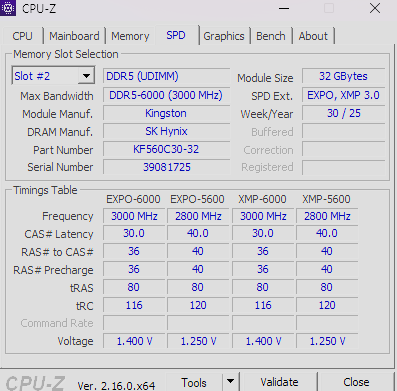

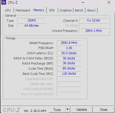

Ich habe den Rechner zusammengebaut und hatte einige Probleme - hat oft nicht gebootet, ist immer hängen geblieben. Verschiedene Codes auf dem Debug LED angezeigt. Laut Internet wohl Probleme mit dem RAM. Auch mit einem Stick keine Besserung. Einmal bin ich ins Windows gekommen, danach dann wieder nicht. Habe dann BIOS Update ohne RAM gemacht auf das neueste BIOS (war noch im Auslieferungszustand) und jetzt komme ich relativ zuverlässig ins Windows. Habe dann mal EXPO aktiviert aber CPU-Z sagt mir, dass nur 2990-2994 Mhz anliegen (Wert schwankt). Im BIOS ist sonst noch alles auf Auto gestellt. Ist das normal oder muss ich hier noch etwas umstellen?

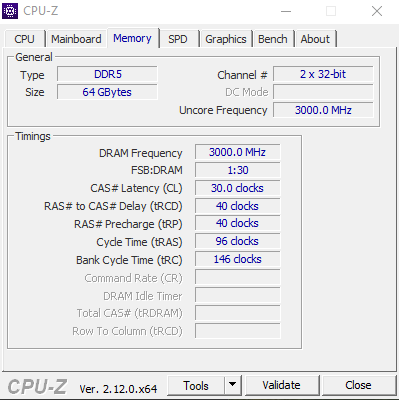

Ok gut danke. Dann werde ich jetzt mal die CPU Features im BIOS durchgehen und schauen was ich hier machen kann. Hätte schwören können, dass bei meinem 5800X3D das nicht geschwankt hat aber egal.
DDR5 6000 MT/s hat 3000 MHz, da Double Data Rate. Die leichte Schwankung ist normal, da der Taktgenerator keine sauberen 100,00 Mhz erzeugt.

Passt doch alles?

Das ist normal, dein RAM wird effektiv mit ~3000MHz getaktet, durch Dual Channel (=Double Data Rate) werden daraus 6000MT/s wie Drewkev schon geschrieben hat…

Manche Boards glätten die Angabe und liefern keine Echtzeitwerte. Der Wert kann alleine technisch schon nicht dauerhaft bei 3.000,00 Mhz liegen.

Ggf in Zukunft einfach kurz testen ob die Leistung anliegt oder nicht. Wird man wohl schnell merken wenn es da Probleme gibt und ne starke Abweichung von Referenz.
Wenn dein BIOS eine spread spectrum einstellung bietet kannst du ohne probieren, ist aber primär kosmetisch für deinen Fall und kann sich theoretisch auch negativ auf die reale Performance auswirken.
Schwankt bei meinem 5800X3D auch minimal. So what? 🙃

Das Umstellen von Spread Spectrum Modulation kann die Stabilität des FSB Takts verbessern. Damit ist man dann bei 100 x 30 (1:30) = 3000 oft näher am Sollwert. Aber bringt natürlich in der Praxis Null Komma gar nichts oder kann sogar minimal langsamer werden.

Teilweise liegt das auch an HVCI (Windows Core Isolation) was angezeigt wird. Bei manchen Boards zeigt er ohne HVCI 3000,0 Mhz an und mit HVCI (dann quasi in der virtuellen Maschine) den echten schwankenden Wert um die 2985-2998 Mhz an.

2992,8 ist doch fast 3000 und wegen Double Daten Rate 2992,8 x 2 = 5985,6
