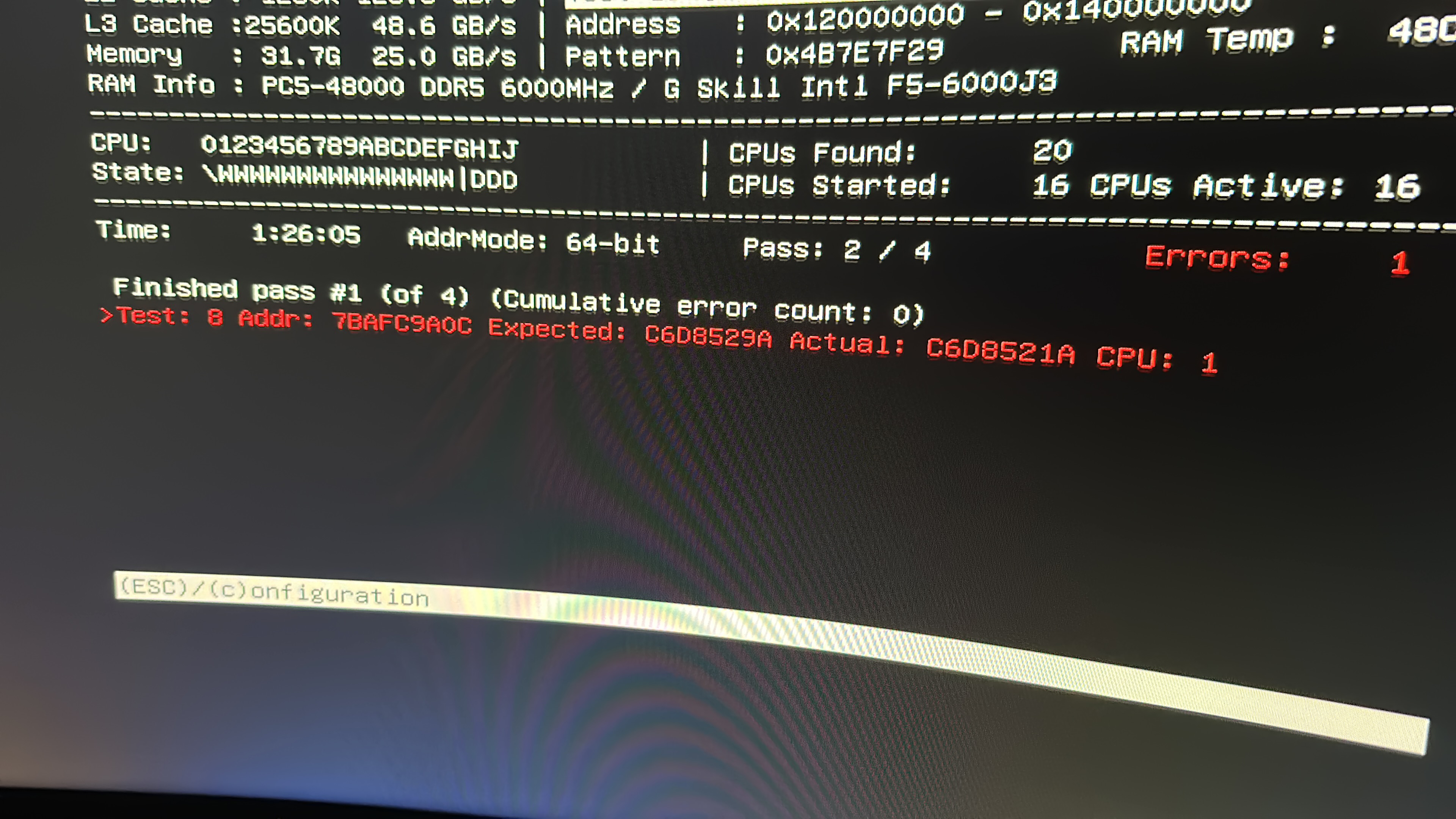

ich habe seit Wochen inzwischen Bluescreens an meinem PC, seitdem ich XMP1 aktiviert habe. Habe dann mal den Memtest86 über die Nacht durchlaufen lassen. Morgens habe ich dann gesehen, dass dort FAIL stand. Kenne mich leider nicht so extrem damit aus. Kann mir jemand sagen, ob das jetzt für mich heißt, dass mein RAM kaputt ist? Habe den GSkill 32GB DDR5 36-36-36-96 mit 6000mhz. Es gab mehrere Fehlercodes, den ersten habe ich fotografiert.

Ja Fehler.
Wenn dieser Fehler ohne XMP auftaucht ist ein defekt sehr wahrscheinlich.

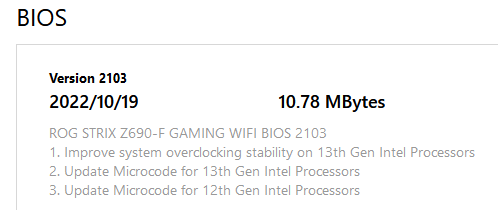

Immer nach Updates fürs Board schauen denn die Technik ist noch nicht ausgereift und wird teilweise monatlich mit Updates verbessert.

Nicht unbedingt. Wenn der RAM in den richtigen Slots (A2/B2) steckt und auch eine höhere DRAM Voltage (1.40V) nichts bringt, würde ich den MemTest86 nochmal ganz ohne XMP durchlaufen lassen.
Welches Mainboard hast du?
Habe das Asus z690 Strix f Gaming. Habe bereits auf 1.4v gestellt. Hat auch nix gebracht. Durchlaufen lassen habe ich den auf Auto statt XMP1 und dann aber 6000mhz separat eingestellt. Das Problem ist das der RAM auf 4800mhz funktioniert wenn ich auf Auto einstelle. Sobald XMP1 aktiviert ist gibt es Bluescreens. Habe sogar schon Bios Batterie zurückgesetzt. Mein Problem ist, dass ich ihn auf XMP nicht zum laufen bringe. Speziell auf 6000mhz. Wenn ich alles auf Auto lasse nur 6000mhz einstelle, passiert das selbe.

Da das XMP auch mit 1.4V nicht läuft, den MemTest86 ohne XMP oder irgendwelchen manuellen Eingriffen durchlaufen lassen. Und BIOS aktuell halten.

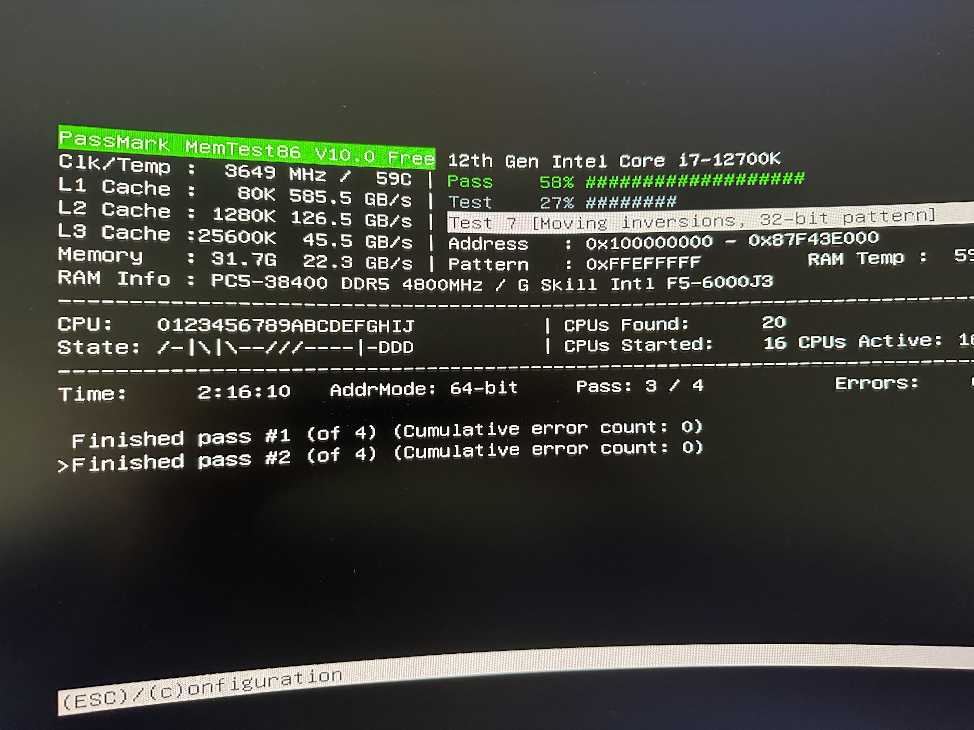

Okay mache gleich einen Durchlauf. Ich melde mich.

Bisher keine Probleme ohne XMP1
