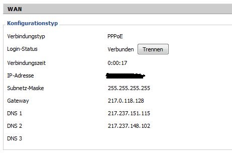

Unter Status WAN steht verbunden und habe auch von der Telekom ne IP dns und gateway.
Selbst die Uhrzeit vom Router hat sich übers Inet gestellt also es steht definitiv eine Verbindung.

Wie ist der DD-WRT-Router denn überhaupt konfiguriert?
Was brauchst denn für Daten?

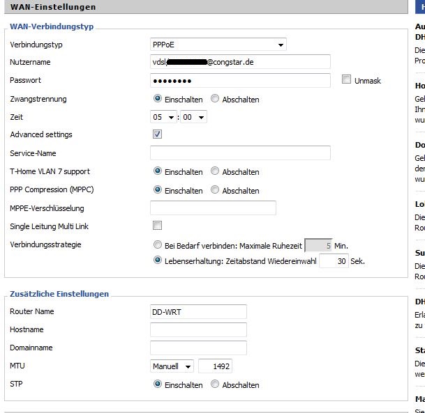

hier mal zwei screenshots

Das ist ja nur WAN, für die Verbindung PC/Notebook/... zu Router wäre LAN oder WLAN entscheidend.

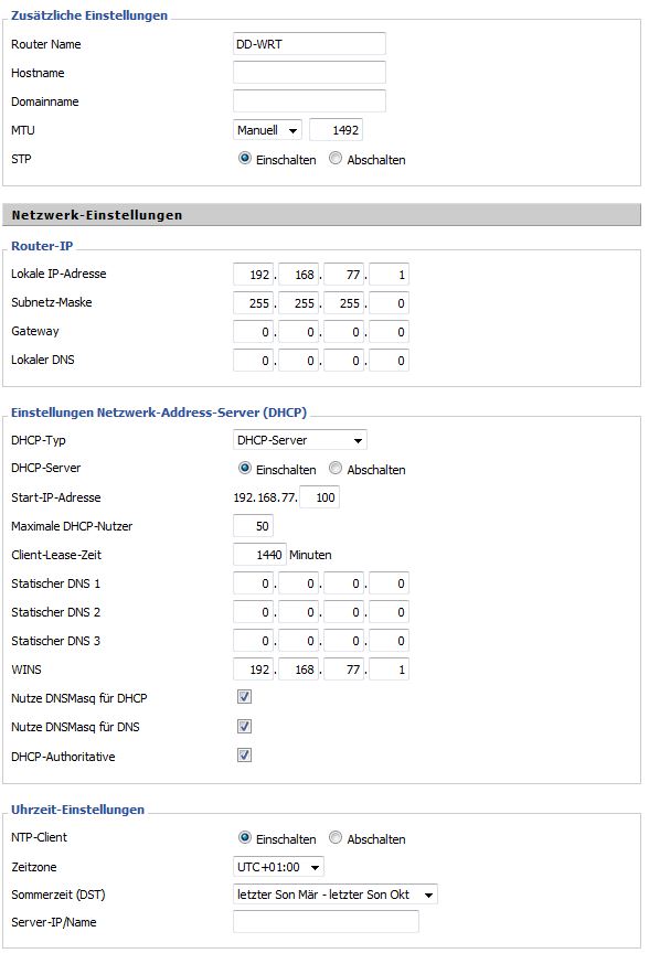

€dit:

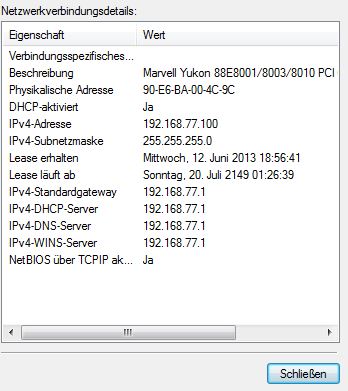

hier die einstellungen und was mein rechner bekommt:

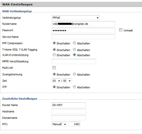

Du brauchst ein VLAN Tagging für VDSL. Wenn ich nicht komplett falsch liege, irgendwas mit VLAN ID 7. Am besten schaust du mal ins Forum von DD-WRT rein.
vlan7 ist eigentlich aktviert

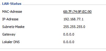

glaube das hier das problem verborgen ist:
Ach ich sehs. Du bekommst ja schon eine IP von congstar, die WAN Ip passt. Du kriegst nur keine LAN IP.
Dein Router und dein PC haben die gleiche IP Adresse? Das kann nicht funktionieren. Versuch mal testweise deinem PC die 192.168.77.2 zu geben.

router hat 192.168.77.1
rechner hat 192.168.77.100
