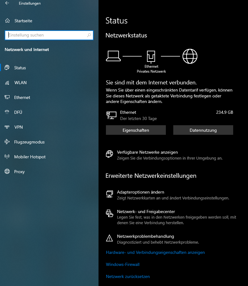

Da du mit dem Smartphone kei Wlanproblem hast kannst du versuchen dein Netzwerk zurückzusetzen.
ganz unten rechts....
