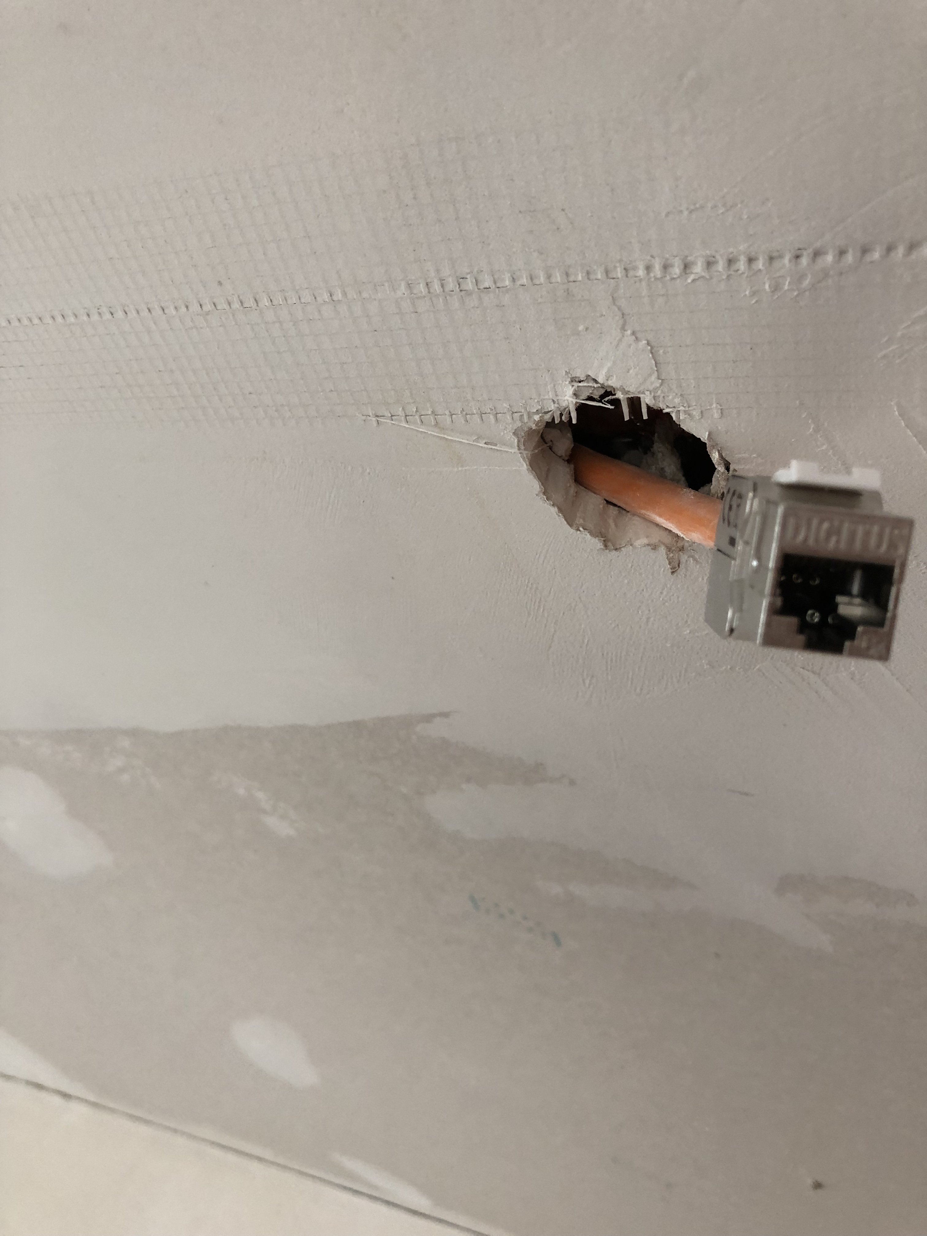

Haben im aktuellen Hausbau eine ähnliche Situation. Im OG-Flur sieht es bei uns jetzt so aus (Rigipsdecke):
Das ist ein Keystone Modul, an das ich dann ein möglichst kurzes Patchkabel für den AP anschließe. Das Modul kann ich dann hoffentlich in den Zwischenraum zurückschieben und der AP wird das Loch abdecken.
