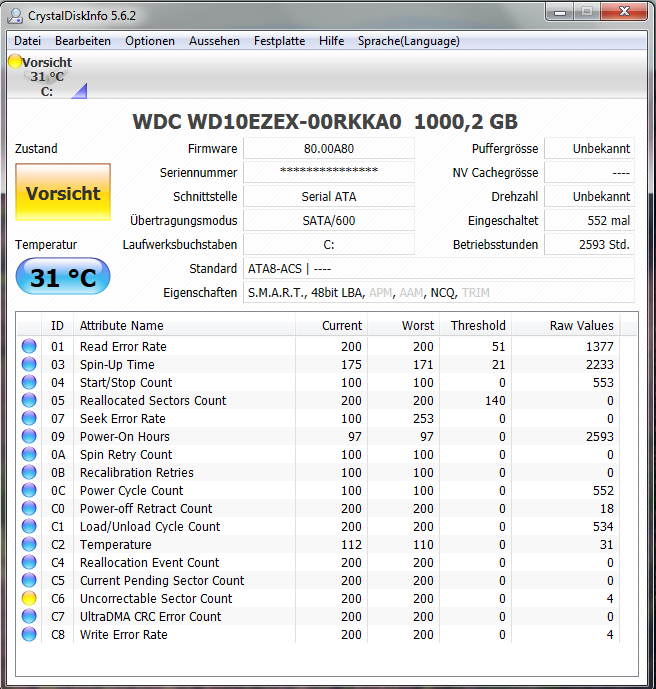

Nach dem zweiten crash guckte ich mir die SMART Werte mittels Parted Magic an. Diese zeigten über 20 pending Sectors an, die jetzt aber nicht mehr da sind. Es werden aber immernoch die 4 Uncorrectable Sectors angezeigt. Bin ein wenig ratlos...

Mein USB Stick wird von Parted Magic irgendwie nicht erkannt, deswegen kann ich hier keine Liste posten, aber das Einzige was sich verändert hat ist:
Raw Read Error: von 1377, auf 2205
Spin-Up Time: von 2233, auf 2208
Power-off Retract Count: von 18, auf 22
Load/Unload Cycle Count: von 534, auf 544
Der Rest ist gleichgeblieben wie noch im anfangs Screenshot. Also auch die 4 Uncorrectable Sectors und die 4 Write Error Rate.
GSmartControl zeigt noch 790 ATA Errors an und beim Self-Test Log werden noch irgendwelche Conveyance offline Errors angezeigt (completed with read failure). Ich mache gerade den Extended Self-Test mit GSmartControl.

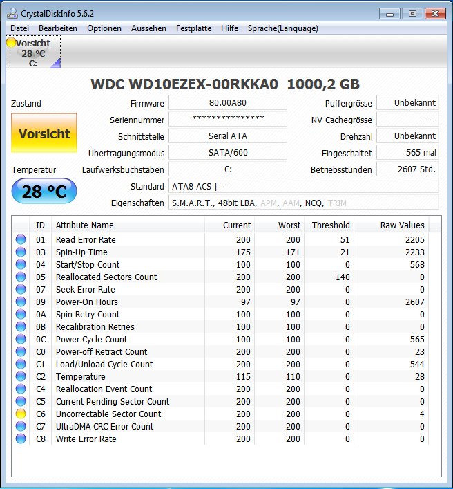

habe jetzt einfach mal Windows neu installiert und einen Screenshot von den CrystalDiskInfo SMART Werten gemacht:
Die Write Error Rate ist irgendwie auf 0 gesprungen. Kann das sein?
