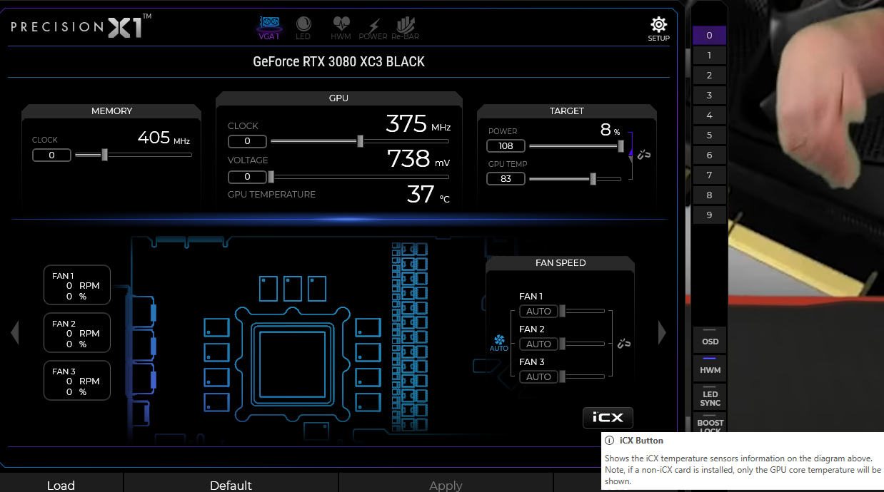

Was mich eigentlich noch eher interessiert, sitzt der iCX Fan Controller nur auf der FTW3 Reihe? Oder auch auf den günstigeren Modellen wie meiner XC3? FTW hat an sich definitiv mehr Sensoren, aber gibts den Fan Controller auch nur dort?
@Nero1
Ich habe heute eine 2070 XC Black bekommen wegen meiner 1080 RMA und ich sehe zumindest in EVGA Precision X1 im Hauptteil "iCX". Ich gehe also davon aus, dass auch die XC Modelle dies haben.
@Cool Master
Ich finde da halt den Tooltip interessant.
"If a non-iCX card is installed, only the GPU core temperature will be shown."
Und bei mir wird halt auch nur die GPU Temperatur angezeigt, da nicht mehr Sensoren drauf sitzen (wie bekannt ist). Glaube da müsste man wirklich mal ne Platinenanalyse machen, aber dafür bin ich dann echt nicht firm genug mit der Materie :D
