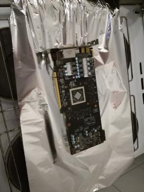

Leider hat meine HD5850 heute beim booten so Grissel gezeigt, dann Streifen und zack war das Bild schwarz.
Scheint ja wieder was mit dem VRAM zu sein
Aber das ist jetzt nicht meine erste Grafikkarte die dieses Verhalten zeit deshalb habe ich dann die HD5850 im Backofen wiederbelebt
Schön 30min ohne Vorheizen beim 150°C Umluft.
Die Karte komplett mit Kühler und Lüfter und Plastik, so wie XFX sie schuf, in Alufolie eingewickelt und dann schön garen lassen
Nach dem abkühlen schön wieder eingebaut und wer hätte es gedacht, das Bild ist wieder da
Überraschung war nicht so groß, war ja nicht die erste gebackene Grafikkarte.
Hoffentlich hält die jetzt noch bis die AMDs in 7nm rauskommen

Leider hat die Grafikkarte heute wieder das gleiche verhalten gezeigt
Naja jetzt wird se halt durch ne RX570 8GB ersetzt
Trotzdem war das die Grafikkarte die bei mir am längesten im Hauptsystem gehalten hat (fast 9 Jahre).
Die anderen sind immer früher abgeraucht.
