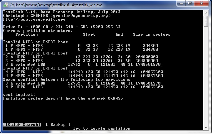

Also das hier kam jetzt erstmal raus:
Es müsste eigentlich irgend eine logische Partition mit den Daten geben. Leider kenne ich die genau Struktur nicht, da die Platte von meinem Vater ist...
Wie gehts jetzt weiter?
Und welche Zeile muss ich auswählen, bevor ich den Scan laufen lasse?? Oder ist das egal??
Du kannst in dem Bild nichts auswählen. Der Cursor steht unten auf [Quick search], also drück auf "Enter" und die Suche startet.

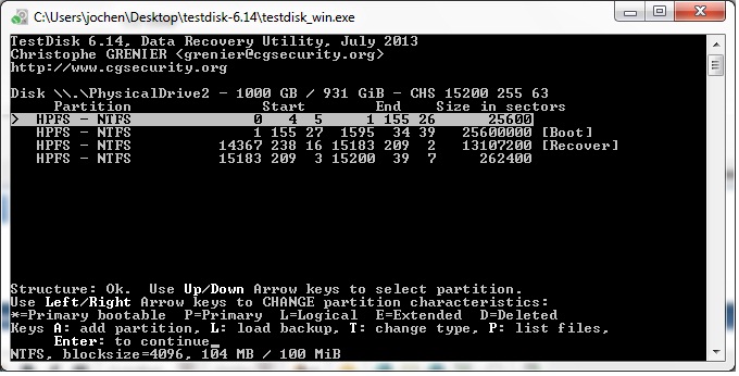

Sieht für mich etwas komisch aus. Es gibt ja quasi nur die Boot und Recovery Partitionen.
Hört sich so an, als wäre die Boot Partition die, auf der Windows installiert ist/war (also C:). Die Recovery Partition ist wohl die, auf der Windows zum erneuten Installieren vom Hersteller drauf gespeichert ist.
Was felht ist die Daten Partition....
Was für eine Festplatte ist das denn? Intern? Extern im USB-Gehäuse?
Mich irritiert die Größenangabe der Platte als CHS-Wert (15200 255 63), es sei denn die Platte meldet eine Sektorgröße von 4k.

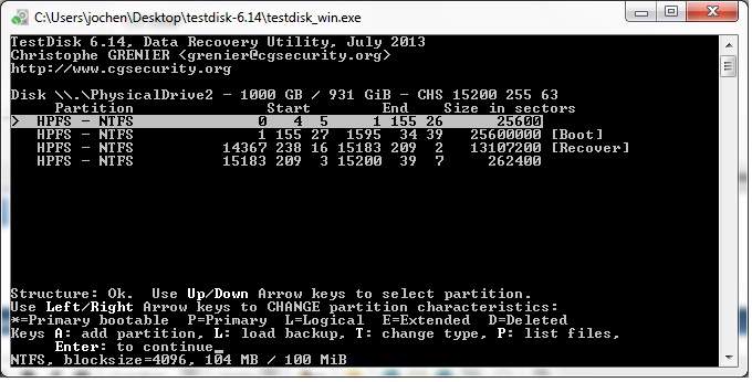

Du kannst die gefundenen Partitionen jetzt mit den Pfeiltasten auswählen und "p" drücken, um die Daten darauf anzeigen zu lassen. Schau mal, ob du die Daten siehst.
Es ist eine interne Platte, die ich aktuell mit einem Adapter per USB am PC angeschlossen habe.
Bin jetzt alle Zeilen durchgegangen und hab mir mit P die Verzeichnisse/Daten anzeigen lassen. Leider sind die eigentlich Daten, bzw. die logitsche Partition auf der die Daten sind/waren nicht dabei... :(
Heißt das, dass alles weg ist???
Das mit dem USB-Gehäuse dachte ich mir, deshalb meine Fragen.
Die Platte arbeitet sicher mit einer Sektorgröße von 512 Byte, dein USB-Gehäuse macht daraus aber 4096 Byte (4kB).

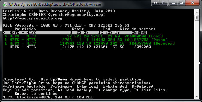

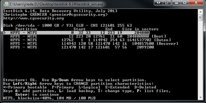

Intern sieht das Ganze echt schon besser aus:

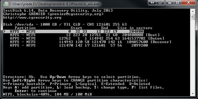

Was mach ich hier jetzt weiter? Die einzelnen Zeilen mit Primär, Logisch, Erweitert... markieren?

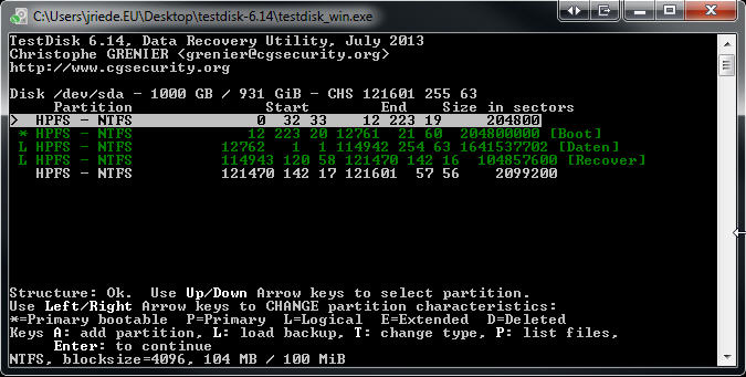

Würde ja sagen so:
Aber was mache ich mit der ersten und letzten Zeile???
Edit:
Habs jetzt einfach mal wie im letzten Bild gelassen. Es funktioniert. Die Partitionen sind wieder da und ich konnte von der Festplatte booten.
