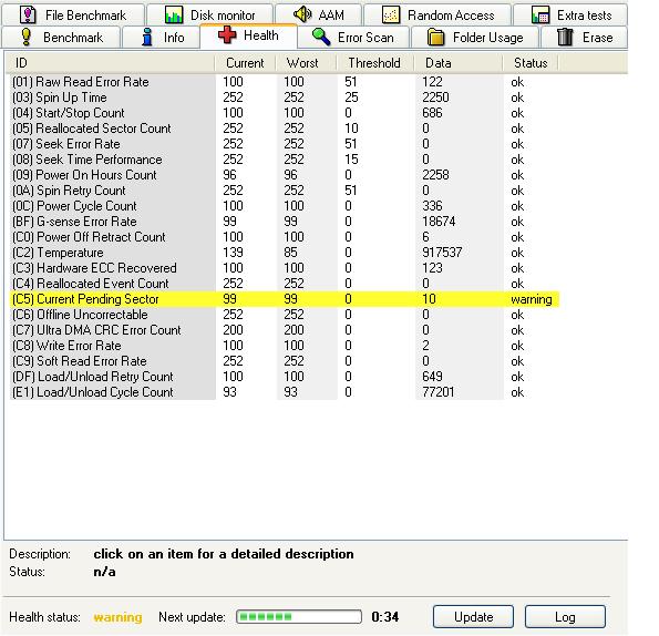

Installiere mal HDTune und mach einen Screenshot unter dem Reiter Health und poste ihn hier rein...
Ansonsten ist durchaus davon auszugehen, dass die Sanduhr damit zu tun hat.

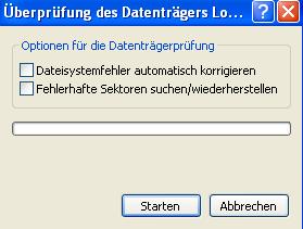

mach mal chedisk, denke eher, daß du nur ein korruptes Dateisystem hast. Klick im Dateimanager die Platte mit der rechten Mouse an, geh auf Eigenschaften und dann auf Tools und dort auf Fehlerprüfung... lass es mal durch laufen. Das sollte dir helfen.

Kannst du oder jemand anderes damit nun was anfangen?
@Sir_Sascha
Wo wir wieder bei der rechten Maustatse wären.:rolleyes::D
Die Einstellung so belassen oder Häckchen setzen?
Edit:
Ich habe es einmal so wie im Screenshot durchlaufen lassen.
Er hat nichts (keinen Fehler) angezeigt.

@oli-nux
Der 1. Screenshot zeit, dass du defekte Sektoren im Pending Status hast, d.h. die Platte hat bereits defekte Sektoren.
Nun solltest du schnellstmöglich deine Daten von der Platte sichern und dann die Platte an den Händler oder Hersteller wegen Defekts zurückschicken. Der Sendung legst du den ausgedruckten Screenshot bei.

Hey,
also deine Festplatte hat ein paar so genannte "unstabile" Sektoren. Das bedeutet, dass ein fehler beim lesen von Sektoren aufgetreten ist und dieses vermerkt wurde. Wird nun das nächste mal auf diesen Sektor geschrieben und es klappt, dann ist alles gut. Wird jedoch auf diesen Sektor geschrieben und es klappt nicht, dann wird dieser Sektor ersetzt. Jede HDD besitzt gewisse Reservesektoren die dafür vorgesehen sind defekte Sektoren zu ersetzen. Der Wert von 10 bei dir ist jetzt noch nicht all zu schlimm, aber da S.M.A.R.T. auch noch ein paar andere fehler meldet würde es sich empfehlen die Platte tauschen zu lassen, aber kontaktiere vorher mal den HDD Hersteller was er dazu meint, also ob sie dir die Platte auch tauschen, nich dass du sie hinschickst und dann sagen sie, dass das noch nicht ausreicht für einen Garantiefall. Somit kannst du ganz einfach auf nummer sicher gehen.
Das nächste ist dann, dass du dieses checkdisk nochmal mit folgenden Einstellungen durchlaufen lässt:
1. Haken bei Dateisystemfehler automatisch korrigieren
2. Haken bei Fehlerhafte Sektoren suchen/wiederherstellen
