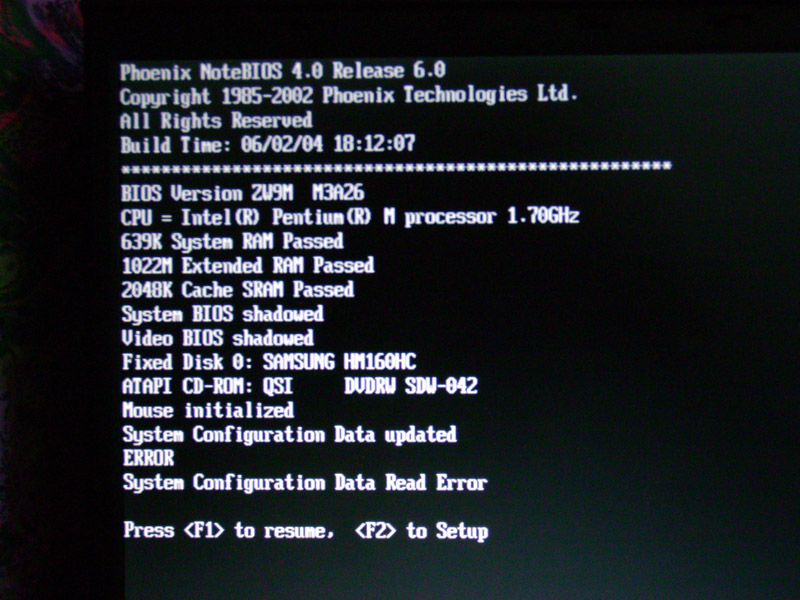

Heute allerdings hatte ich beim Hochfahren schon das 1. Problem.
Er braucht am Anfang schon sehr lange bis sich was tut und dann kommt die Fehlermeldung (siehe Bild).
Mit F1 komme ich dann zwar weiter zu meinem Windows....

Du kannst mal ausprobieren das netzteil zu ziehen und dan akku auszubauen.
Im Anschluss daran mal so ne minute lang den ein/ausschalter gedrückt lassen. Jetzt geht aus allen Kondensatoren usw der saft raus und das "kann" das Problem beheben. Alternativ halt mal biosbatterie ausbauen, aber das ist ein heikles unterfangen bei notebooks....dabei würden dann mal alle bios einstellungen zurückgesetzt werden. Das kann mal teilweise aber auch machen indem man das bios aufruft und dann load optimize defaults lädt.
Akku habe ich keinen in Gebrauch.
Der ist also immer herausen.
Bios-Batterie wechseln, daran dachte ich schon.
Allerdings müsste ich erstmal wissen wie ich das NB aufbekomme um zu schaun welche Batterie verbaut ist.
Ein Service-Manual finde ich dazu nicht im Internet.

Na austauschen musst du die nicht unbedingt. Es langt in der Regel schon wenn man sie mal kurz draußen lässt und dann wieder ansteckt. Jetzt werden nämlich alle einstellungen gelöscht und dann wenn sie wieder drin ist und das erste mal gestartet wird, dann werden alle geräte neu erkannt.

des notebook von meinem vater is aus dem jahre 2000 oder so und is immernoch die erste bios batterie drin. Die halten normalerweise sehr lange. Man merkt es daran, wenn sich die Uhrzeit ständig verstellt oder die Uhr nachgeht, dass die Batterie mal ausgetauscht werden sollte.
Die Einstellungen kann man nich irgendwie ausdrucken oder so. Ich mach es immer so, dass ich ins bios gehe und bei den wichtigen einstellungen einfach ein Foto mit meiner Digicam mache. Man kann alles drauf erkennen und dann kann man das nachher wieder so einstellen.

Würde mich mal interessieren warum dann diese Fehlermeldung kommt und man liest, dass andere die CMOS-Batterie getauscht haben.
Sicherlich haben andere es auch noch anders gelöst, aber Reinigen kann ja wohl nicht wirklich helfen um das Problem zu beseitigen.
Zudem habe ich das NB schon etwas gereinigt als ich es soweit auf hatte.
Andere lösten das Problem auf unterschiedliche Art und Weise.
Der eine indem er CPU, Dimm etc ausbaute, säuberte und wieder einbaute, der andere mit einem Bios-Update etc.
Es half z.B. bei anderen auch nichts die CMOS-Battery nur auszubauen und dann wieder anzuschließen.
PS: Hier hat ja auch nicht wirklich einer eine Lösung!
