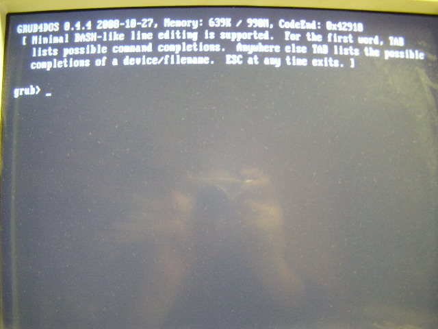

Anzeige grub
Was nun? muss ich da was eingeben?

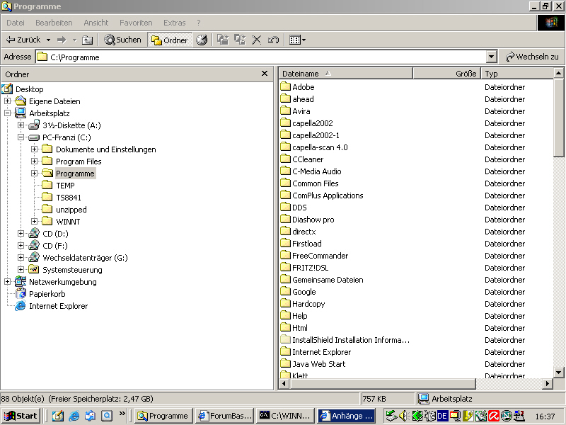

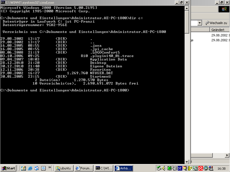

Falls es dir nicht unangenehm ist, poste hier mal eine Liste aller Verzeichnisse auf C:\. Aber nur die obersten Verzeichnisse, keine Unterverzeichnisse.
hier mal zwei bilder
Ich finde das sehr merkwürdig. Soweit ich sehen kann hast du auf deiner Partition keinerlei Spuren von Ubuntu, d.h. es muss woanders sein. Vielleicht kannst du mal eine Ubuntu-LiveCD runterladen und von dort aus, wenn du sie startest den Laufwerkseditor (oder so ähnlich starten) und uns davon ein Bild geben, was alles auf deiner Festplatte los ist.

Wenn ich Ubuntu von der Festplatte starte erscheint grub
Geb ich da less etc/fstab ein bekomme ich Error 27, Unrecognized command
Welchen Befehl kann ich bei grub noch eingeben?

Auf meinem Bildschirm steht grub> ist das das gleiche wie im DOS C> ?
Läuft dann hier schon was?
Welche Befehle können bei grub verwendet werden?
GRUB ist eine Art Minilinux, dass als Bootloader eingestellt wurde. Wenn du bei grub> mal help eintippst, bekommst du eine Übersicht der verfügbaren Befehle. Wie die aber im einzelnen funktionieren, musst du im Internet nachlesen. Das ist jetzt etwas kompliziert zu erklären.
