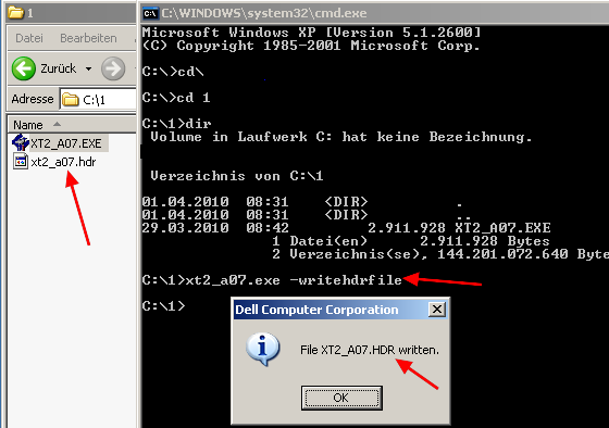

Das mit dem .hdr funktioniert schon. Aber man muß dies an einem funktionierenden System machen und dann die Diskette dem kaputten System zur Verfügung stellen:
http://support.dell.com/support/edocs/systems/ws530/en/ug/html/2swprob.htm
Welches Modell wäre es denn? Latitude, Optiplex??
>Folgende Schritte sind am Hilfsrechner auszuführen:
-Unter http://support.dell.com/support/downloads/ das richtige Modell auswählen
-BIOS herunterladen (es liegt nun als .exe vor ; z.B. XT2_A07.exe)
-Unter C:\ einen neuen Ordner erstellen (z.B: c:\1)
-die BIOS-Datei in den Ordner kopieren
-Start > Ausführen > CMD
-in den Ordner 1 wechseln
-Dort folgenden Befehl eingeben: XT2_A07.exe -writehdrfile
-Eine Meldung erscheint von Dell Inc.: File XT2_A07.HDR written
-Diese .hdr-Datei auf eine Diskette kopieren
>Folgende Schritte sind am defekten Rechner auszuführen:
-Diskette rein
-Rechner einschalten
-Los geht's mit der Reparatur
-Diskette entfernen
-Rechner normal starten
http://support.dell.com/support/edoc...ml/2swprob.htm
-Diskette rein
-Diskette entfernen
