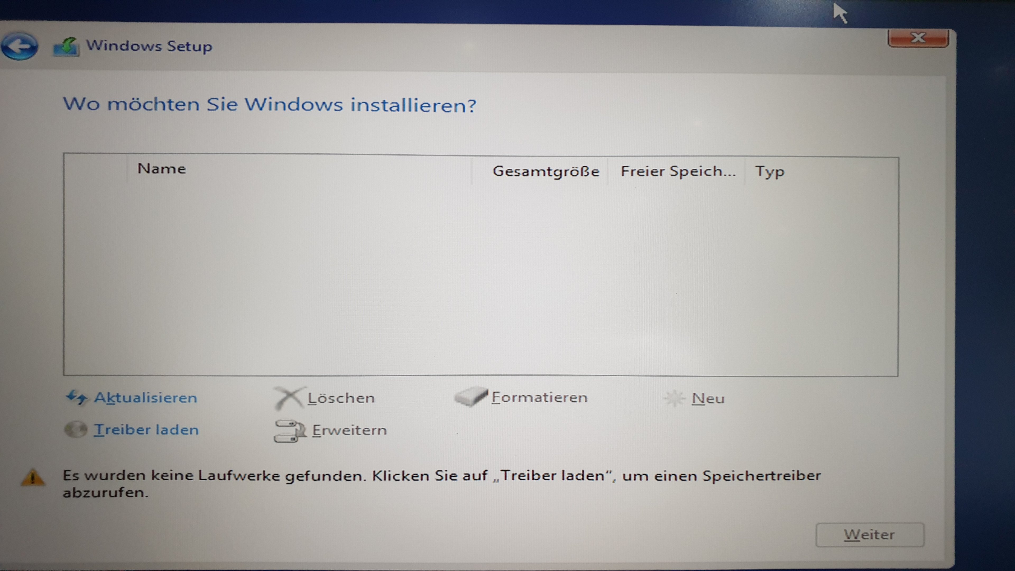

Ich habe heute mein neues Laptop von Dell bekommen und wollte Windows 10 neu Installieren, wegen den ganz Müll was da von Dell drauf ist. Gesagt getan. Windows USB-Stick rein und von USB-Stick Windows 10 gebootet, dann kam ich zu den Punkt, wo ich auswählen soll, auf welche Platte das neue Windows 10 Installieren soll. Und hier ist das Problem, dort wird keine Platte zum auswählen angezeigt
Und nun? Was kann ich den tun, um Windows 10 neu zu installieren?

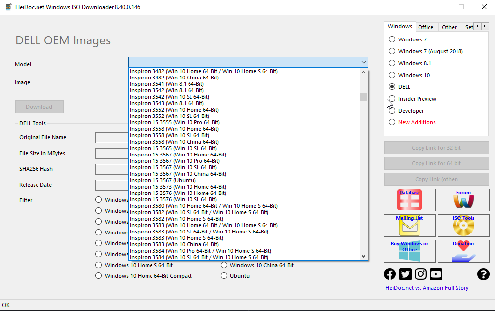

Schau Dir mal den ISO-Downloader von heidoc.net an @Motorrad und dann in die Dell -Sektion. :D

Die einfachste Möglichkeit ist es die Speichertreiber manuell bei Dell herunterzuladen und dann auf einen zweiten stick kopieren. Bei der Festplatten Auswahl während der Installation kannst du dann unter dem Punkt Treiber laden die Treiber hinzufügen.
Das Problem kenne ich persönlich häufiger von Dell insbesondere wenn m2 Karten verbaut sind. Ich weiß jetzt nicht aus dem Stand ob die bei diesem Laptop auch verbaut sind.
Das ist auch zielführender als irgendwelche Treiber in Windows einzupflegen da Dell häufig etliche Verschiedene Treiber Treiber für die Speicher auflistet und man so genau nachforschen müsste welche die richtigen sind. So hat man die Möglichkeit eine nach der anderen z testen, erwischt man den richtigen erscheinen auch sofort die Platte(n).

1 Versuch: ISO-Downloader von heidoc.net leider ist mein Laptop nicht in der Liste zum auswählen, wollte jetzt nicht einfach einen anderen nehmen.

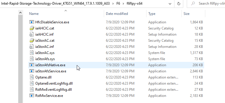

Mit z.B. 7z laesst sich die "Intel-Rapid-Storage-Technology-Driver_KTG51_WIN64_17.9.1.1009_A03.EXE" sehr wohl entpacken. Im Ordner ..\F6\f6flpy-x64 ist das Benoetigte.

Das mit 7z konnte ich jetzt Entpacken. Jetzt wird die Festplatte auch erkannt :daumen:
