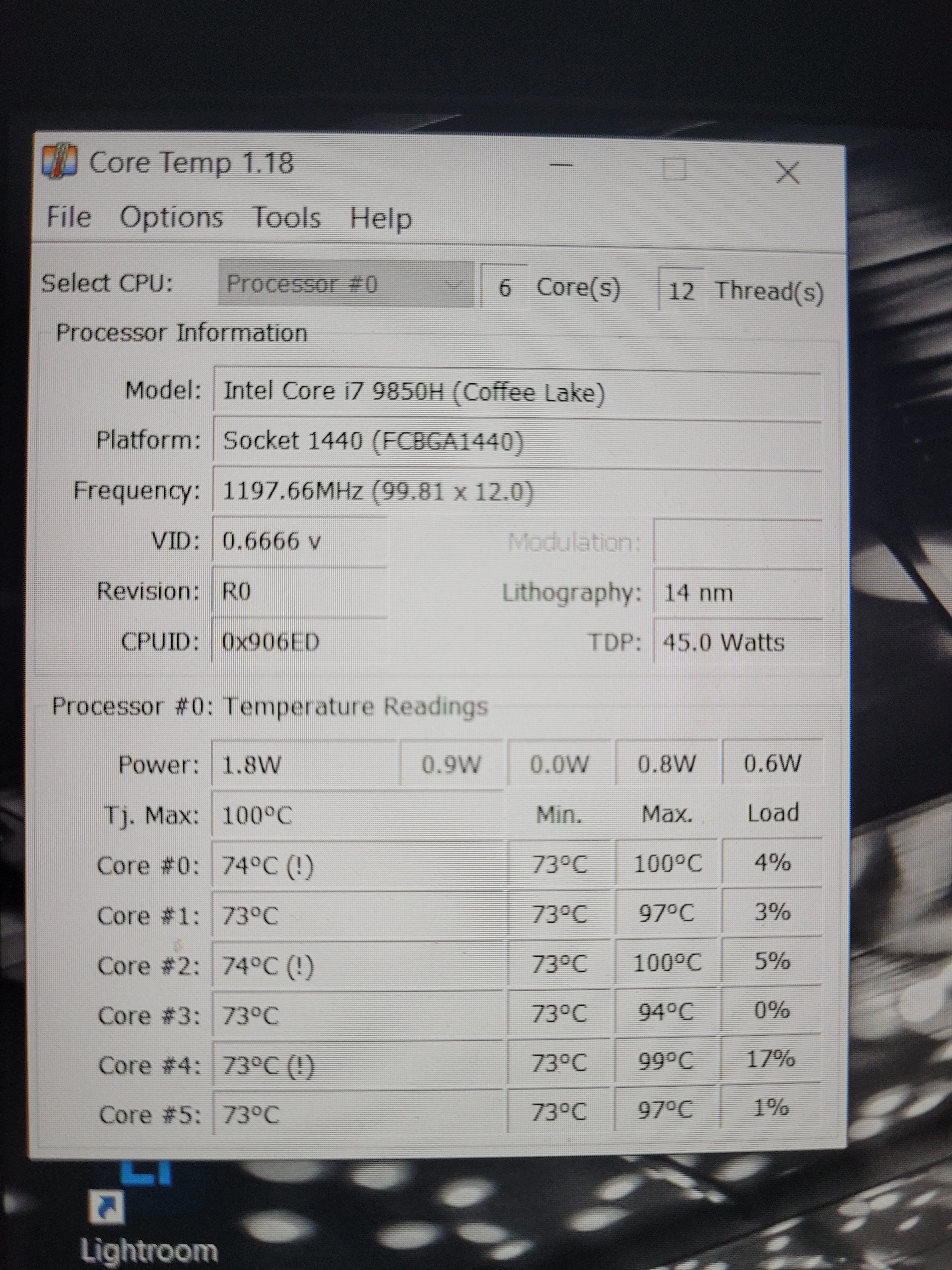

Mein Latitude aus 2019 bringt mich aktuell an den Rand der Verzweiflung. Das Gerät ist eher selten genutzt worden und seit einiger Zeit wird das Teil so unfassbar warm, man verbrennt sich wirklich an der Luft die austritt. Coretemp hat immer so zwischen 70-90grad, teilweise auch 100. Ganz selten steht mal ne 6 vorne.

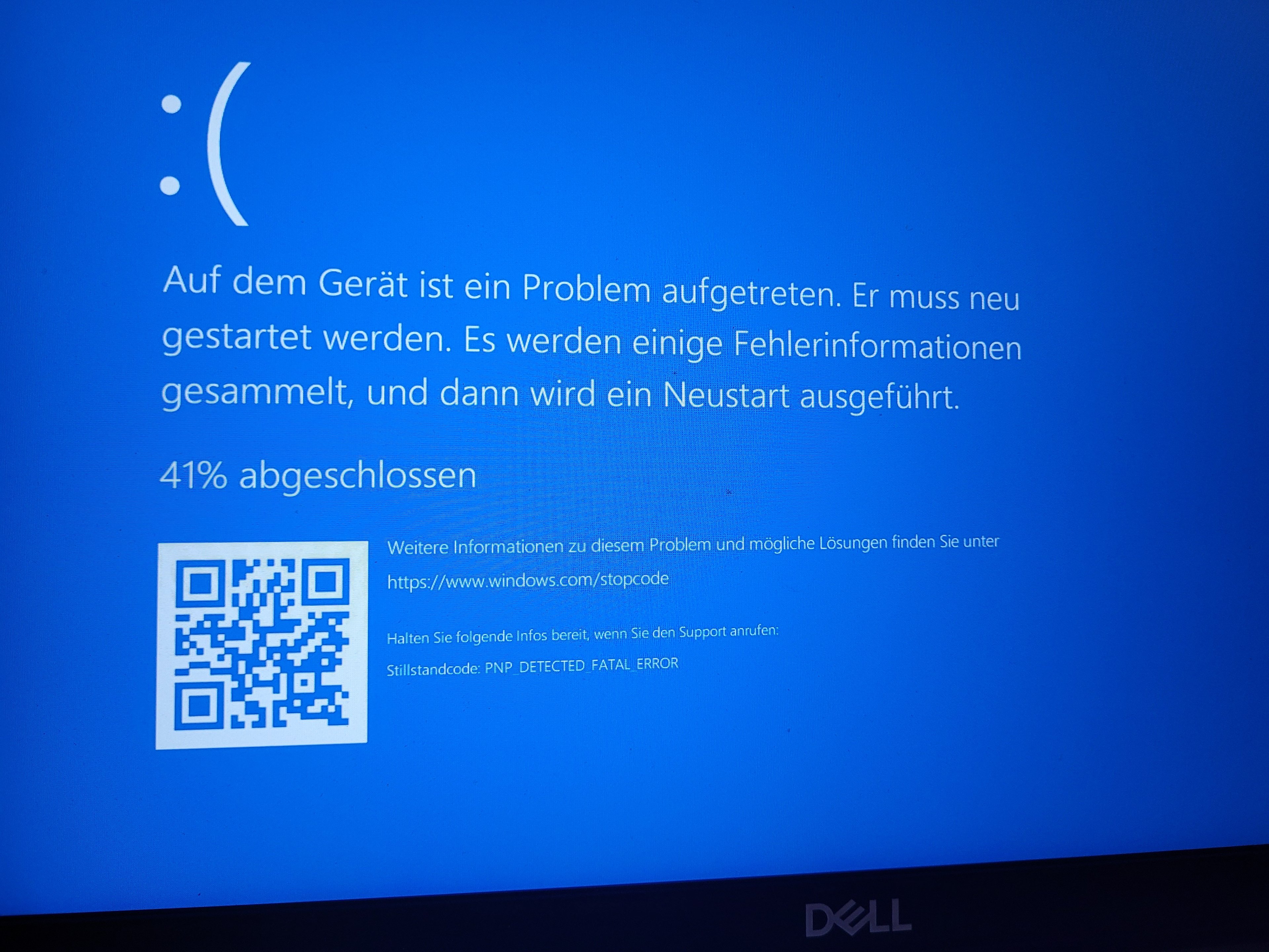

Dazu stürzt es mir ständig mit einem Bluescreen ab. PnP detected fatal error.
Kann teilweise nur kurz etwas machen und dann is er wieder weg.
Der Witz an der Sache is, das Teil habe ich genau wegen dem Fehler neu aufgesetzt und hat es im Grunde nichts gebracht.
Aktuell weiß ich nicht mehr wirklich weiter. Es hätte noch einen Monat ProSupport, aber was soll ich da sagen...
Ich hatte es offen Wegs Lüfter und Dreck, aber da war nichts, minimal Staub. Wie gesagt, kaum genutzt.
Habt ihr noch Ideen die ich testen könnte?

Wenn schon Bluescreens entstehen durch geduldete Hitze kann der Läppi bald den Dienst einstellen wollen.
Man muß schon einige Schrauben entfernen um den Lüfter samt Kühlerheatpipe zu demontieren.
Die Staubmäuse sitzen hinter dem Lüfter vor dem Luftauslass und das sieht man eben nicht.
Auch ist sowieso angebracht die Wärmeleitpaste bzw. Wärmeleitpads zu erneuern.
Da der Lappi immer noch heiß betrieben wird ist diese um so schneller eingetrocknet bzw. porös.
Ich verhindere Staubmäuse bei meinen Läppis indem ich unten bei den Lüftereinlässen des Läppibodens einfach eine schwarze Damennylonsocke doppellagig drüberziehe. Deckel lässt sich immer von Hand einrasten auch mit Nylonsocke um die Fügen, anschließend reicht auch 1-3 Schrauben zur Befestigung.
Im Inneren gibt es nur eine dünne Staubansammlung die man leicht auspinseln kann, von außen der Nylonsocke lässt sich der Staub viel einfacher abstauben (eben wie ein Filter für Lüfter).

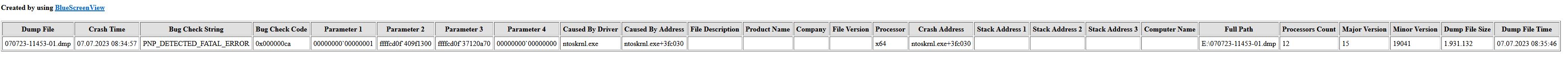

Support angerufen, Lüfter würde er tauschen lassen, er will sich aber noch die Dump Files anschauen vom BoD.
Anbei mal meine ausgelesene Variante, kann damit wer was anfangen?

nur bedingt, schnellgooglen dazu, bzw. auch zum BOSD sagt, dass es wohl ein Hardwarefehler sein könnte.
Im einfacheren Fall Treiberkomplikationen, im schwereren Fall echte Hardwareprobleme.
Normalerweise sind die ProSupport Leute auch gut darin auf die verwendeten Treiberversionen zu schauen, und da ggf. Probleme zwischen irgendwelchen Versionen zu identifizieren und dir mit auf den Weg zu geben "Problem mit dem Treiber, nehmen Sie den".
Ich denke in dem Fall ists einfach, es wird wahrscheinlich irgendwas am Mainboard kaputt sein, und es wird nicht lang dran rum gemacht, es wird alles getauscht was schuld sein könnte. fertig.

Heiß und throttled ist das eine. Trotzdem darf es keine BSOD geben.
Definitiv! Aber das richtet ja der Techniker hoffentlich.
