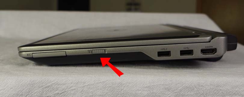

Du hast den Flugmodus wohl über eine Taste oder einen Schalter am Gerät eingeschaltet. Das kann Windows nicht deaktivieren. Wahrscheinlich an der Seite des Gerätes was zum schieben

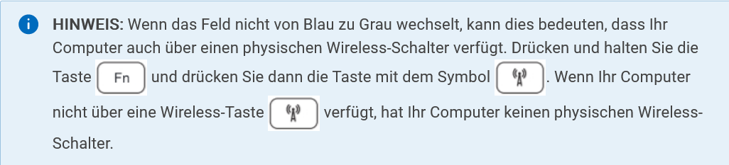

Die Anleitung hast du probiert ?
https://www.dell.com/support/kbdoc/...schlagender-abschaltung-des-flugmodus-beheben
@ergibt Sinn Ich meine mich zu erinnern, dass dieses alte Geräte noch keine solchen fn-Spielereien hat sondern eben an der Seite einen echten Schalter zum verschieben.
Deine Anleitung bezieht sich ja nicht auf das Gerät, oder?

Naja nicht direkt, bei der Suche nach "Dell Latitude E6230 Flug Mode" kommt man auch zu der Problembehandlung.
Du hast aber Recht, bei dem alten Gerät scheint es diese FN-Variante nicht zu geben.
EDIT:
In dem Video sieht man bei 1:50 den von dir vermuteten Schalter.
Reaktionen: rg88
Tx, genau den mein ich.
Wenn der verschoben ist, kann er noch jahrelang im Windows den Fehler suchen :D

Es war tatsächlich der Schalter. Den kannte ich nicht, habe ihn auch bisher übersehen.
