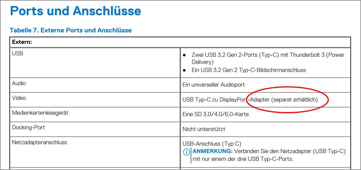

Im Dell Manual steht:
Das von @Drewkev. Das geht.
