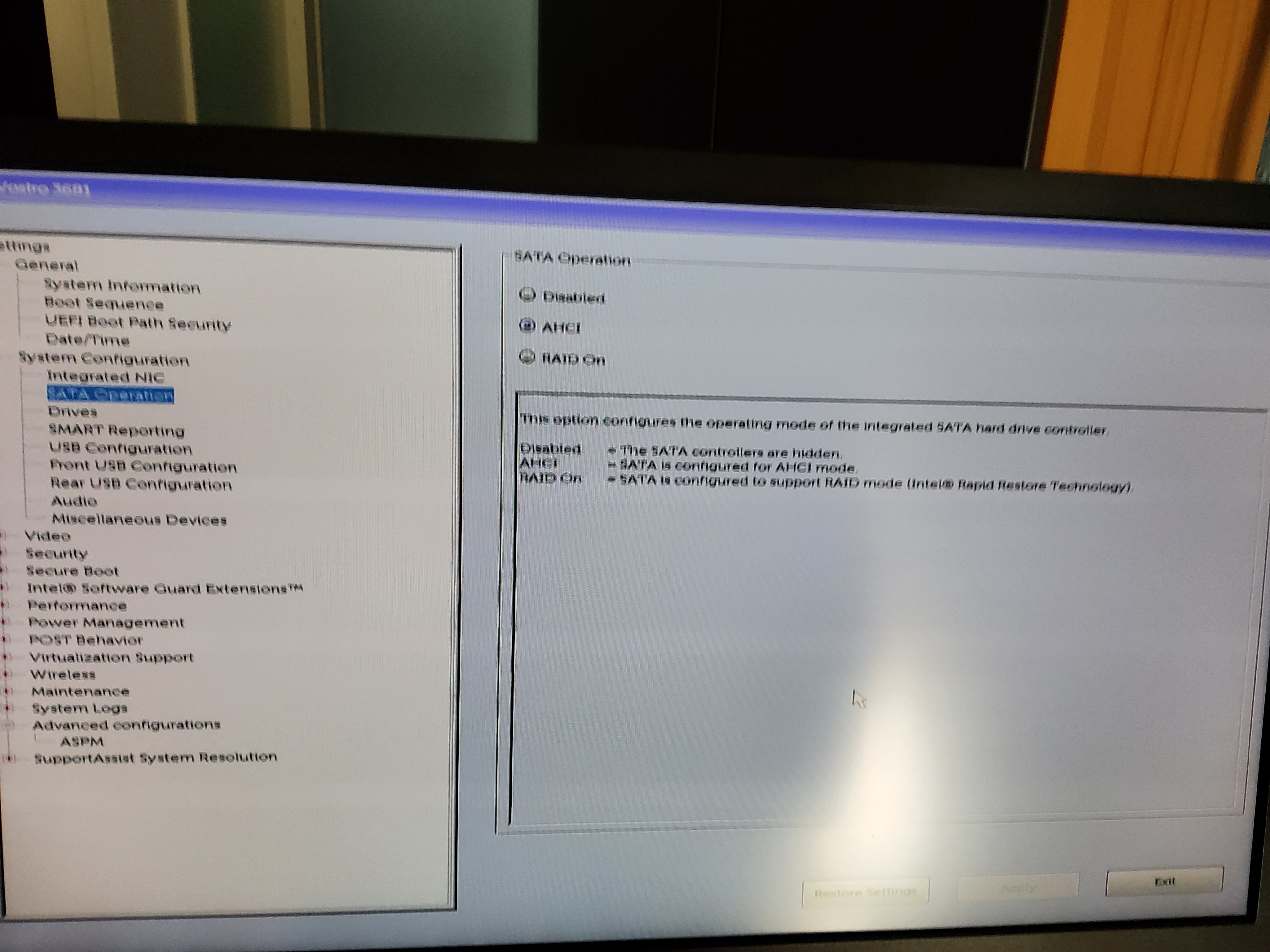

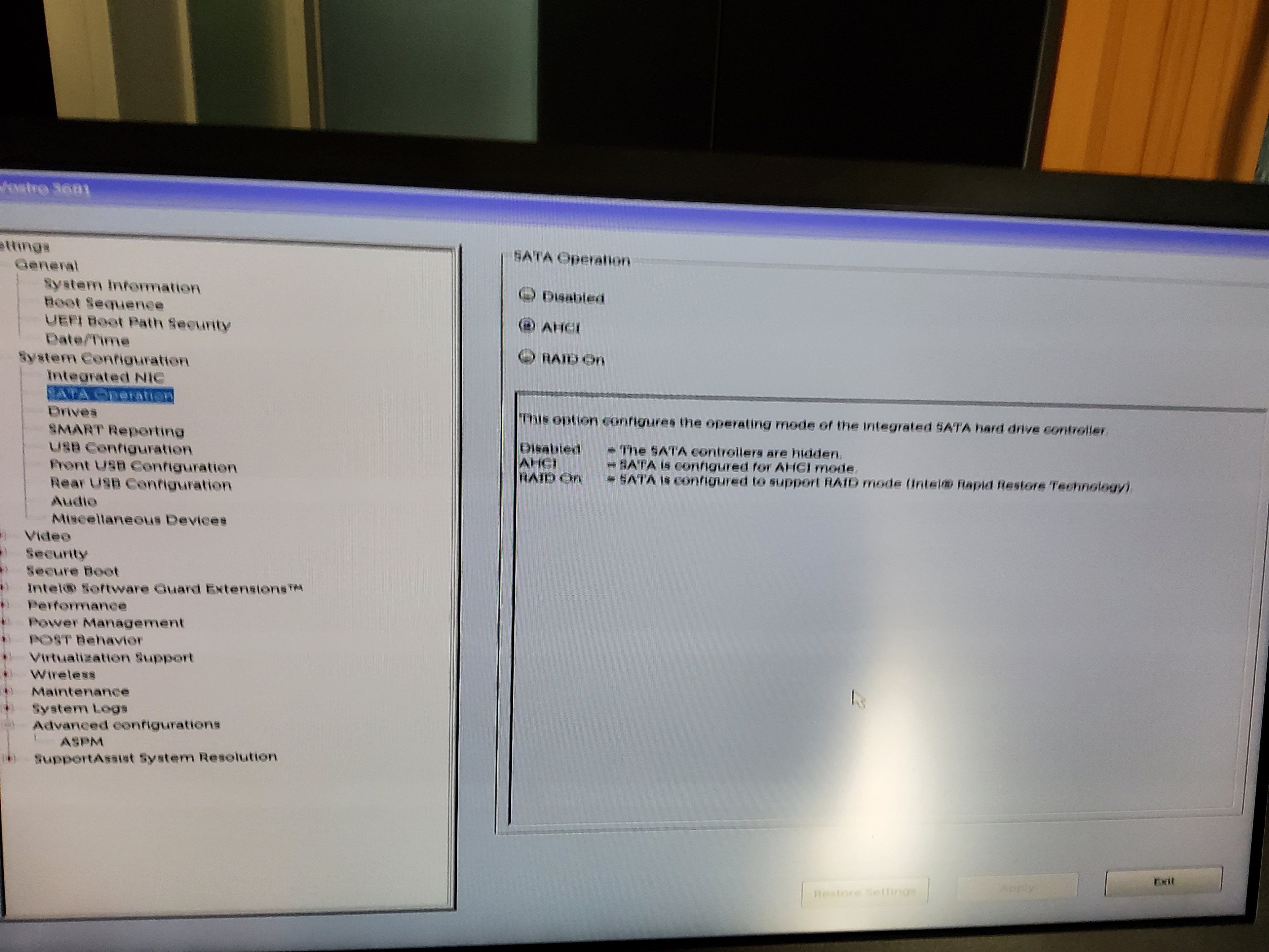

Dauert kleinen Moment. Durch die Umstellung auf den AHCI Modus bekam ich die Meldung, daß ein Problem aufgetreten sei, und der PC neu gebootet wird.
Aktuell ist ein Assistent gestartet, das System wird gescannt und getestet, ist aber gleich durchgelaufen. Danach boote ich nochmal vom Stick.

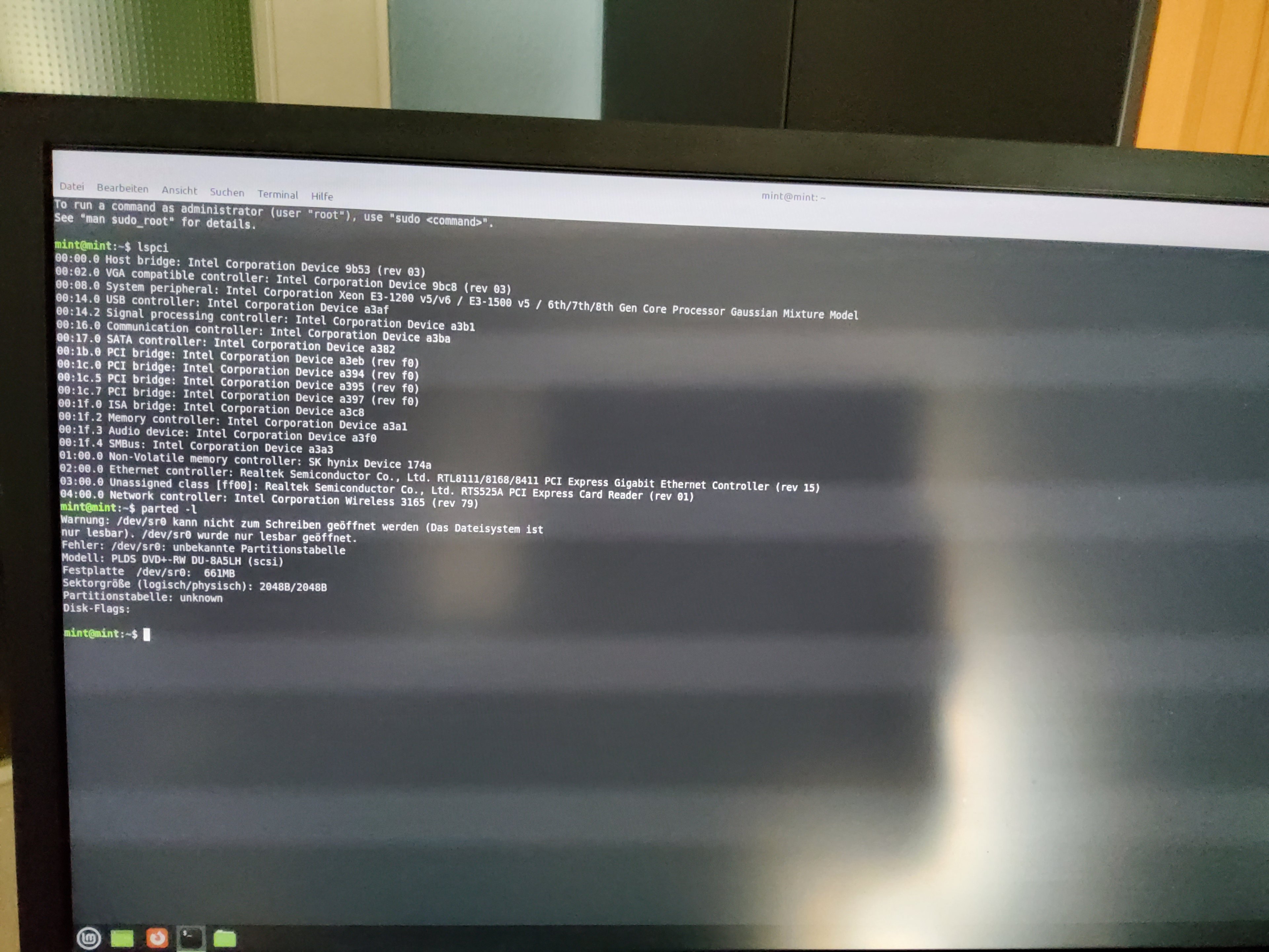

Doch, der steckt. Ich habe Linux gebootet und die von Dir genannten Befehle in der Konsole gepostet. Nur diesmal als Foto, nicht als Text.
Soll ich mal GParted starten?

Es sieht nach allem klar danach aus, als könne man die proprietäre Werkskonfiguration bei diesem Gerät nicht dahingehend ändern, sodass diese SSD von einem Linux erkannt/genutzt werden kann. Vielleicht funktioniert es, wenn Du separat eine zusätzliche SSD einbaust (an einen der SATA-Steckplätze), und Linux Mint dann darauf installierst. Bei solchen UEFI wie diesem hier möchte ich dafür allerdings keine Garantie abgeben.

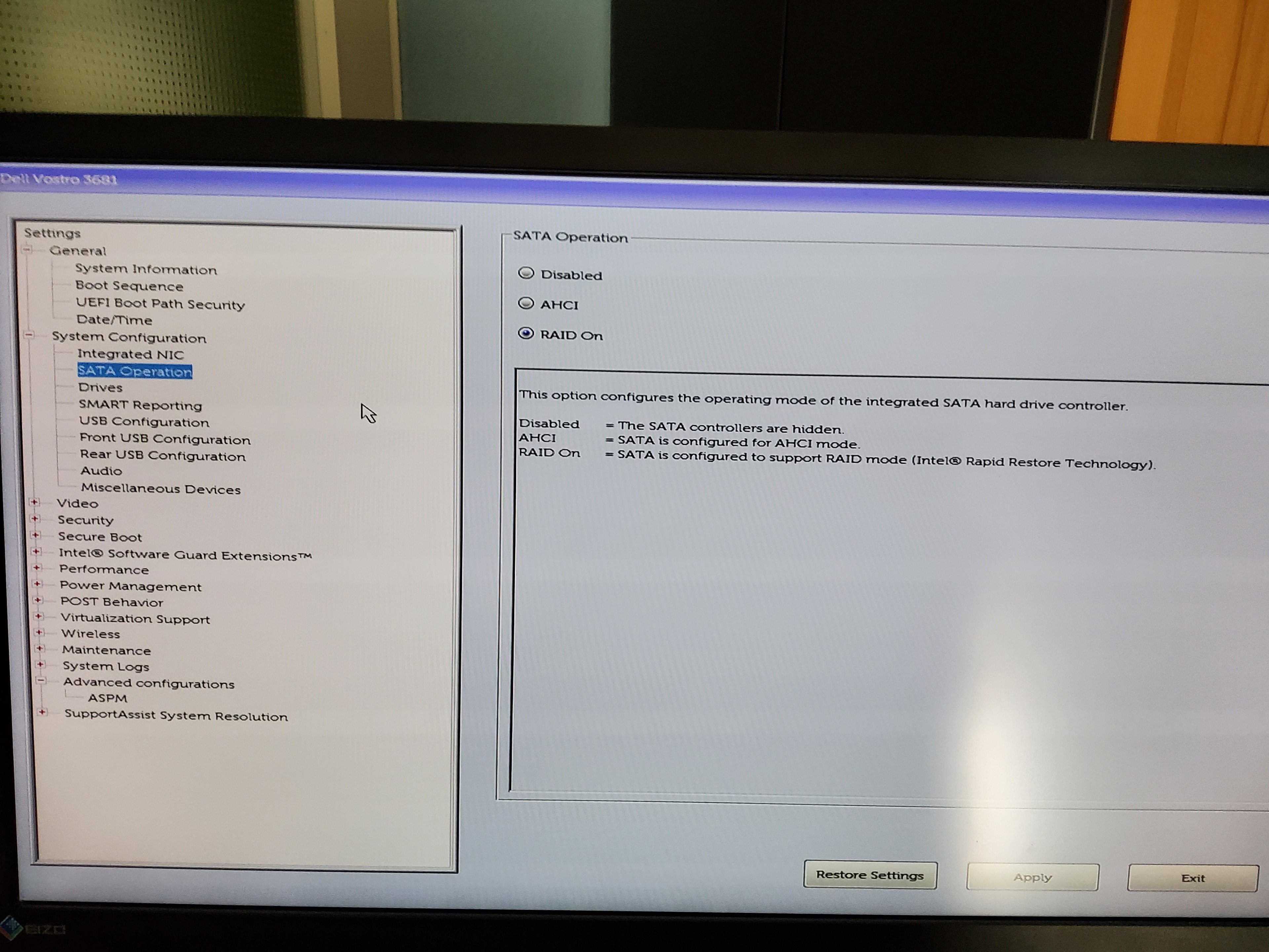

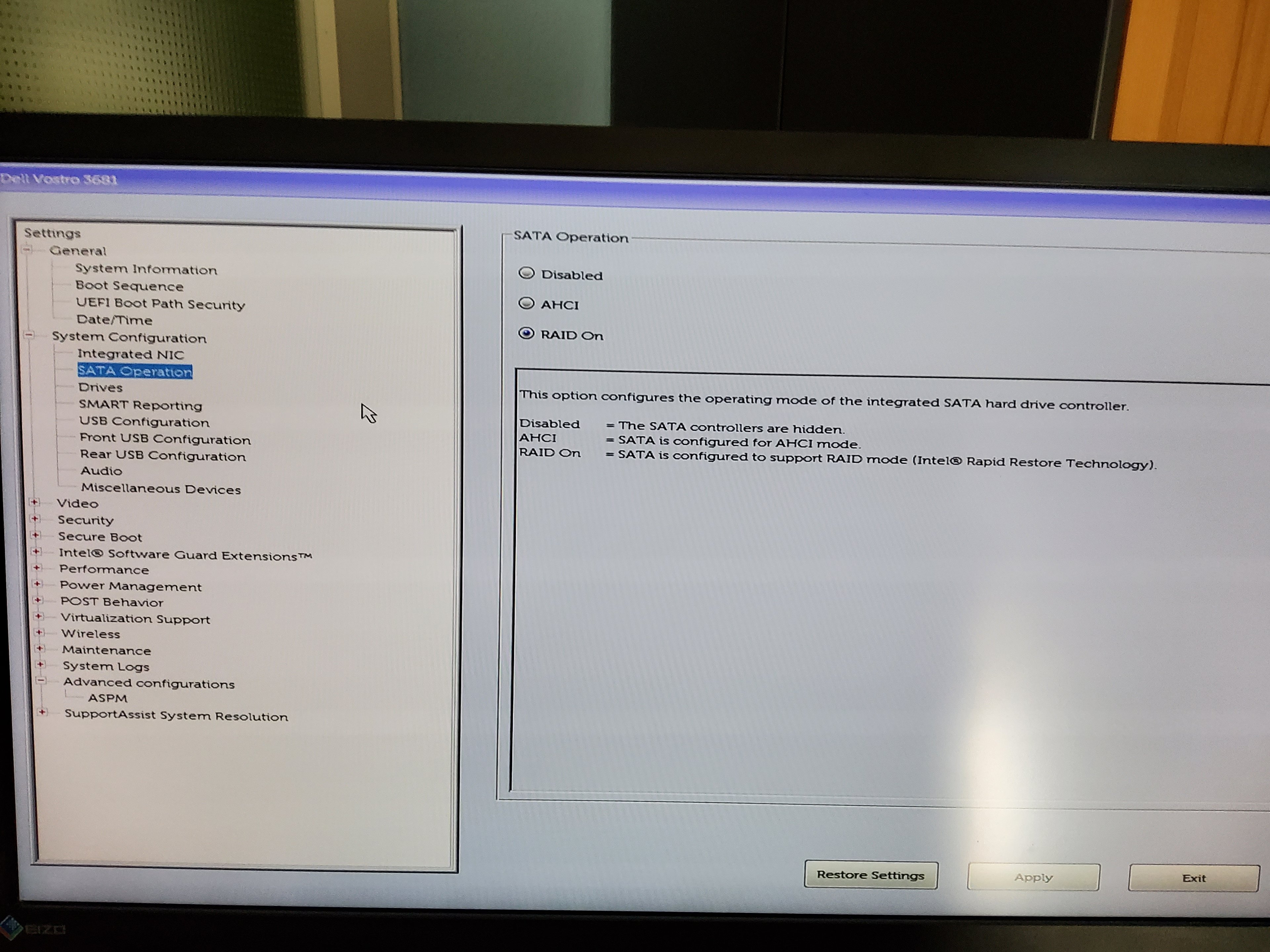

Stell bitte im UEFI wieder auf RAID um + Apply.

Wieso, die NVMe ist doch unter lspci aufgetaucht nach der Änderung. Linux sollte dann schon installieren gehen.Dr. McCoy schrieb:sodass diese SSD von einem Linux erkannt/genutzt werden kann
Die Frage ist nur ob Windows von dieser Änderung recovern kann (ohne Neuinstallation). Bei meinem Dell (Comet Lake) hat es das, obwohl das BIOS vor der Änderung dieser Option energisch gewarnt hatte, aber das ist ja nicht unbedingt garantiert, weil das Bootlaufwerk von Windows nicht mehr da ist. Auch wäre es problematisch, wenn tatsächlich auch ein Optane Laufwerk verbaut ist (wobei ich das aber jetzt hier nicht gesehen hatte).

Ja, das stimmt (hatte es auf dem kleinen Bildschirm hier gerade auf der Grafik beim Größer-Ziehen nicht gesehen, daher Danke für Deinen Hinweis!), aber das vorinstallierte, vorkonfigurierte Windows bootet in dieser Konfiguration ja nicht mehr (Bootschleife). Linux alleine ginge. Er möchte aber Dual-Boot. Also müsste er auch noch an der Windows-Installation modifizieren bzw. ggf. sogar neu installieren. Wie ich ihn verstanden habe, wollte er diesen Aufwand nicht.Ray519 schrieb:Wieso, die NVMe ist doch unter lspci aufgetaucht nach der Änderung.
Können wir aber gerne noch machen (inkl. der Option, für Mint eine eigene SSD zu verbauen), wenn @Binge-Watcher das möchte. Dann bitte einfach hier im Thread melden.

Nachdem ich wieder auf RAID umgestellt hatte, also die sog. "Default"-Konfig, und danach den Reboot initiierte, klappte alles wieder einwandfrei. Ich muß wohl nicht betonen, wie froh ich darüber war. 🙂
