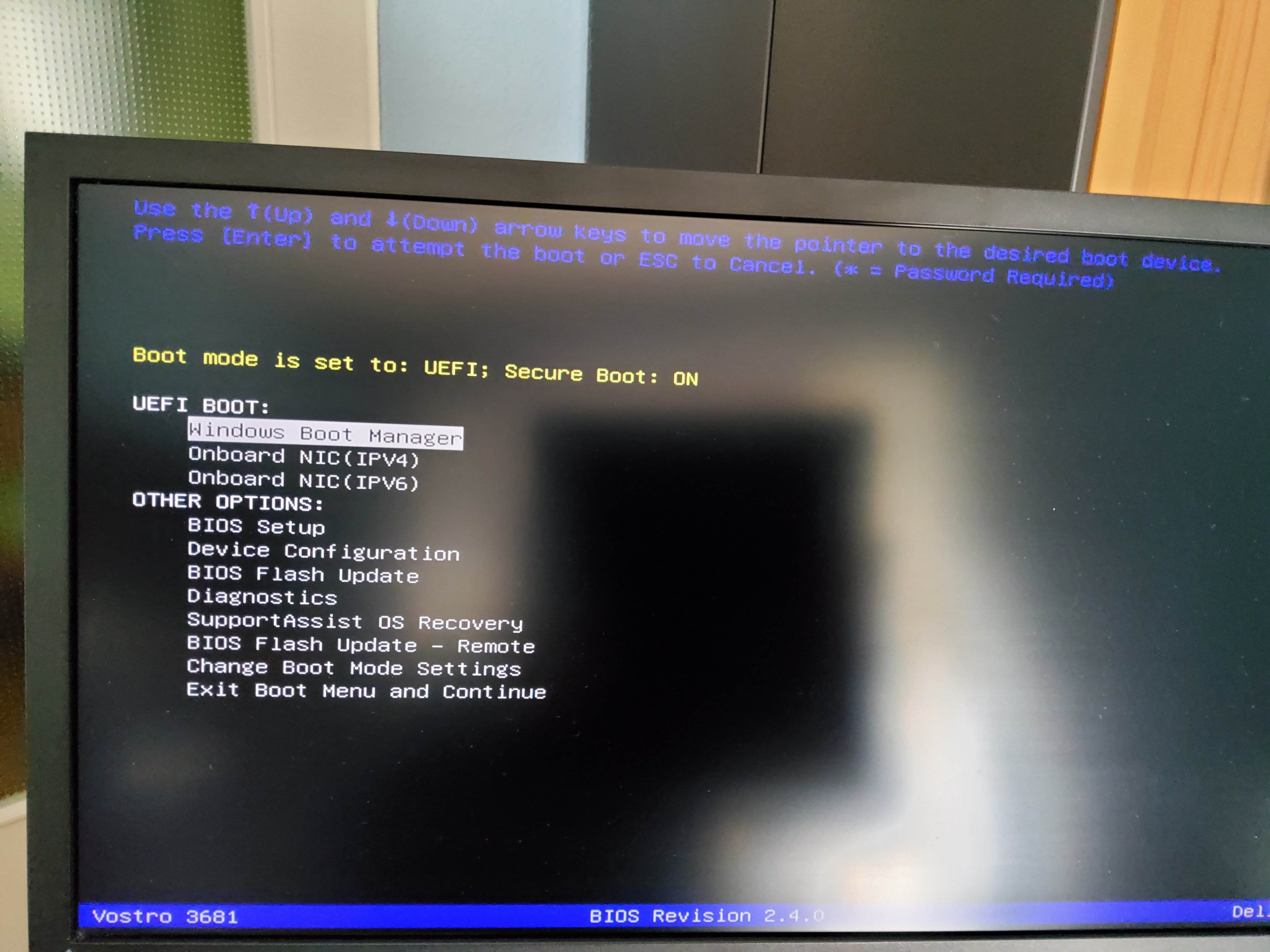

Anbei die gewünschte Übersicht...

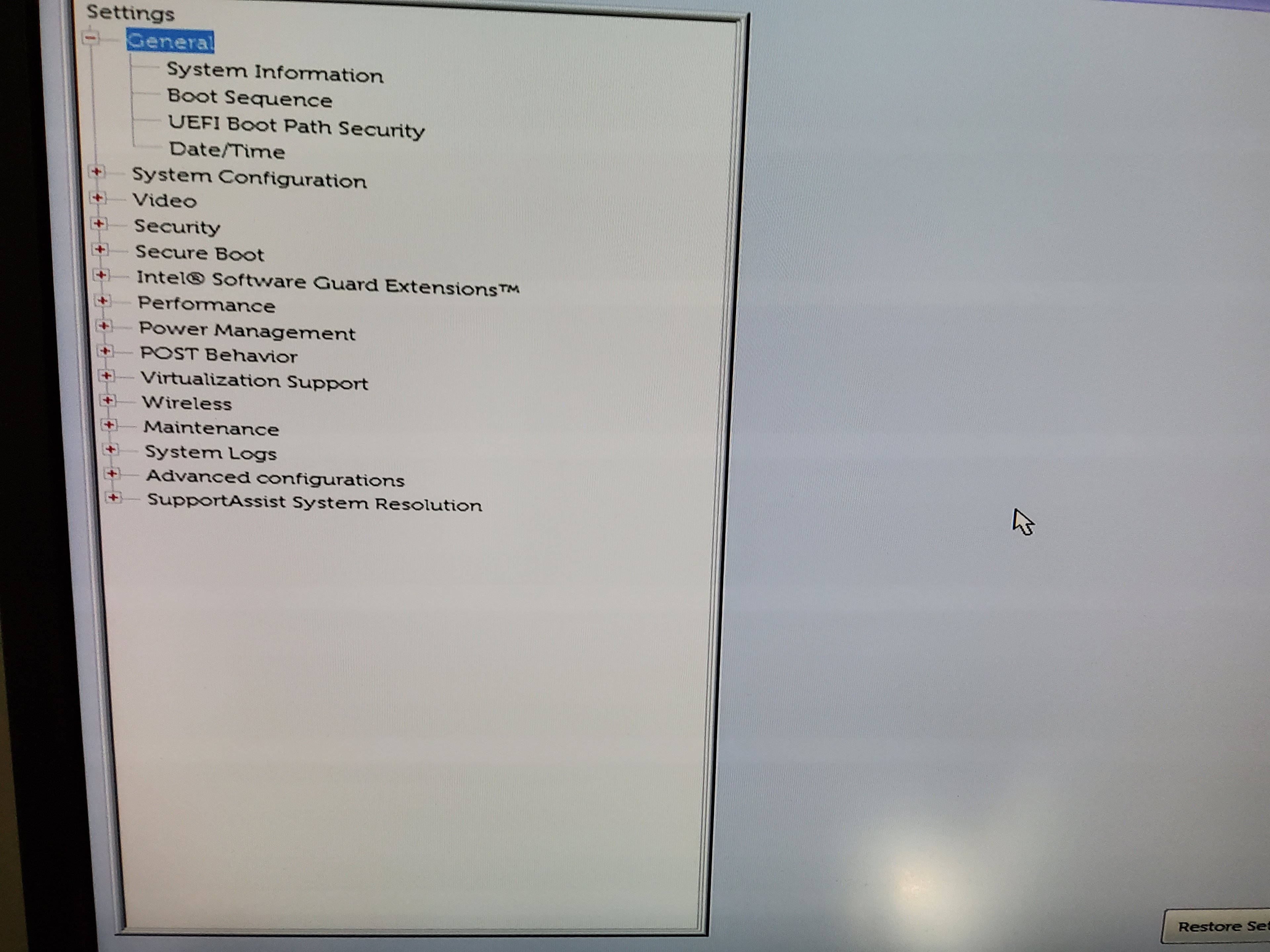

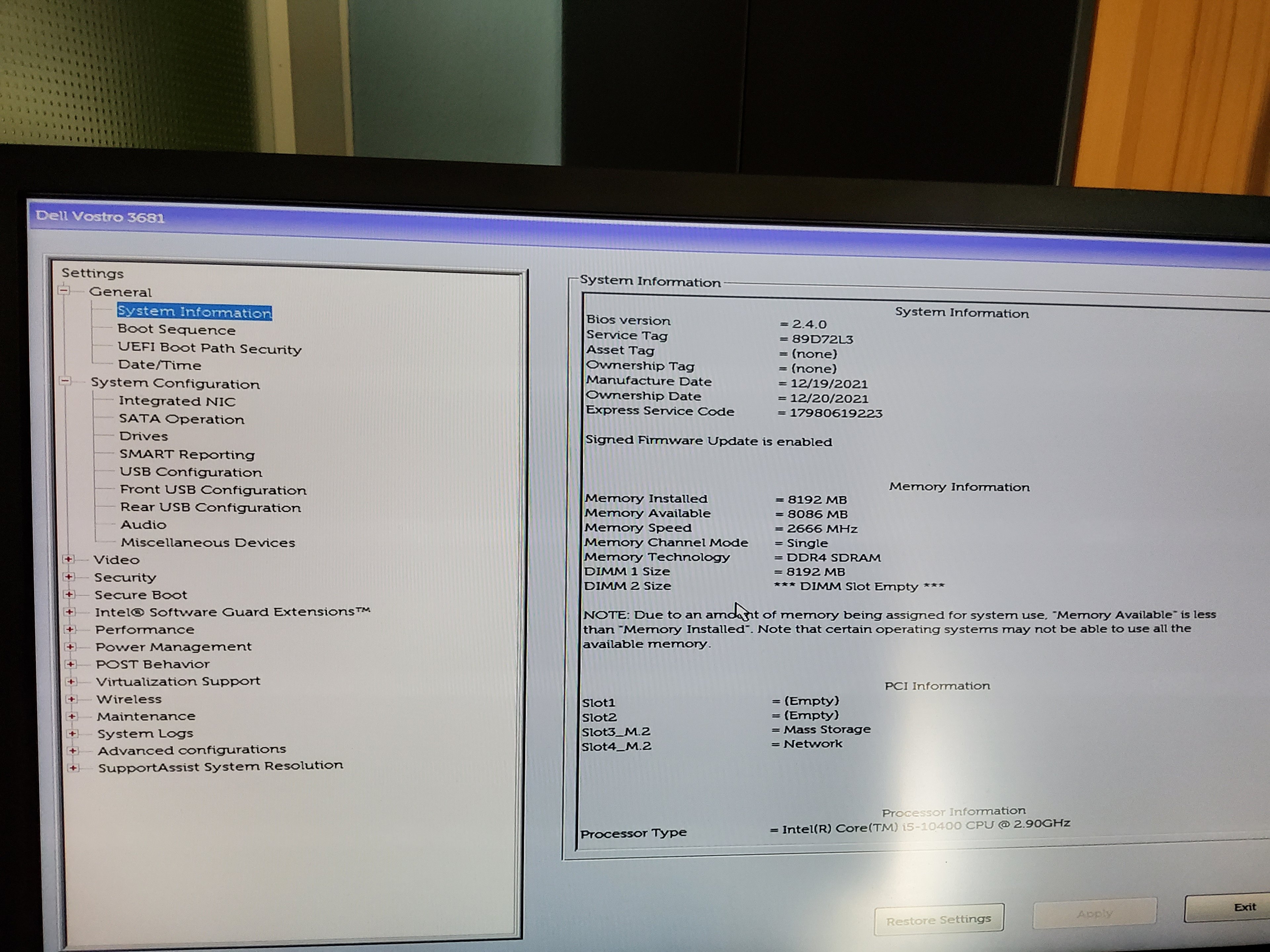

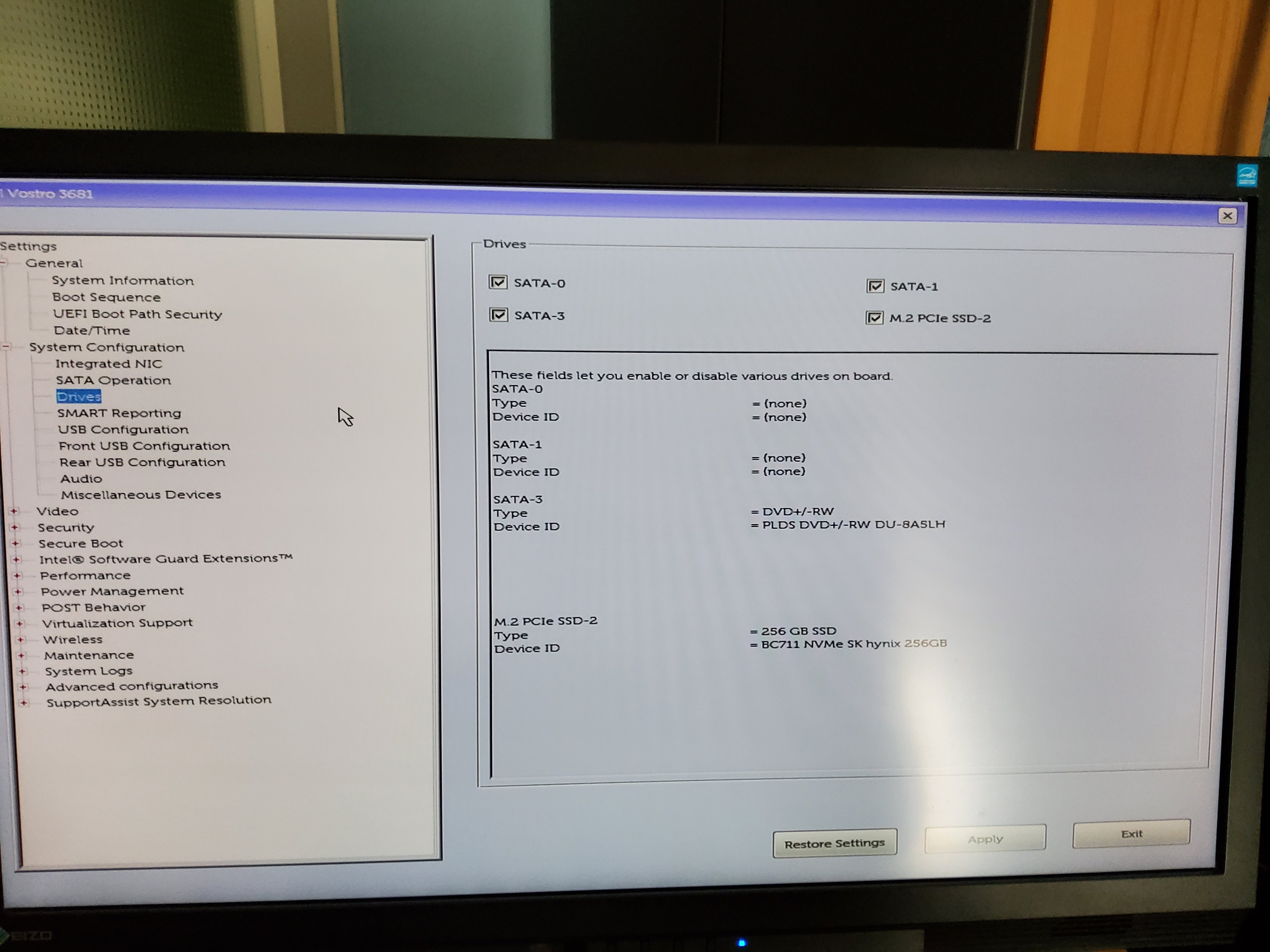

Bitte ins "BIOS Setup" gehen. Dort: Menü „System Configuration“ (Systemkonfiguration).
PHuV schrieb:
keinen neuen eigenen Datenträger für Linux?
Genau, das wäre sowieso am sinnvollsten. Es sind laut technischem Servicehandbuch auch noch SATA-Steckplätze frei plus Stromversorgung vom Netzteil.
Reaktionen: PHuV

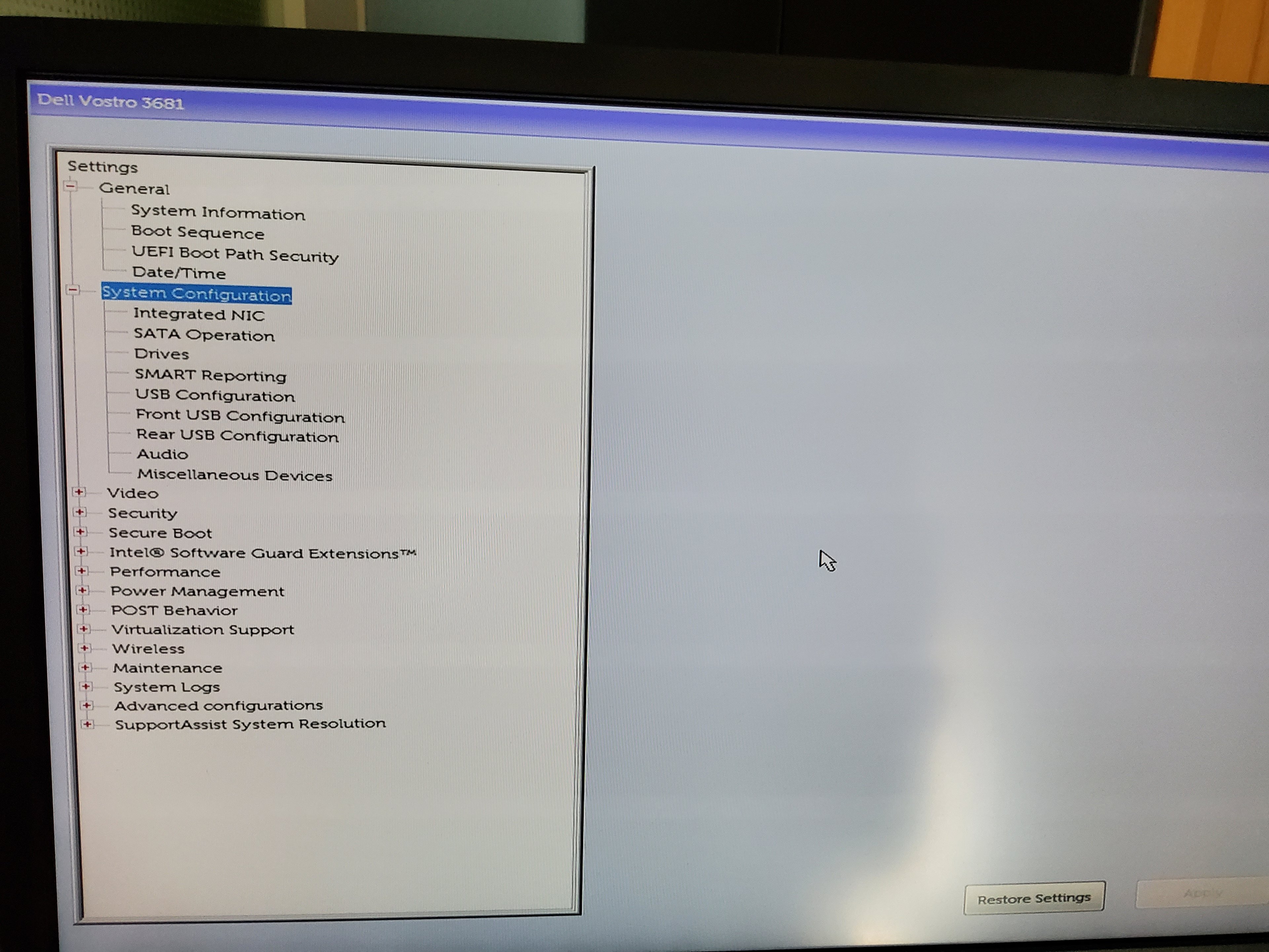

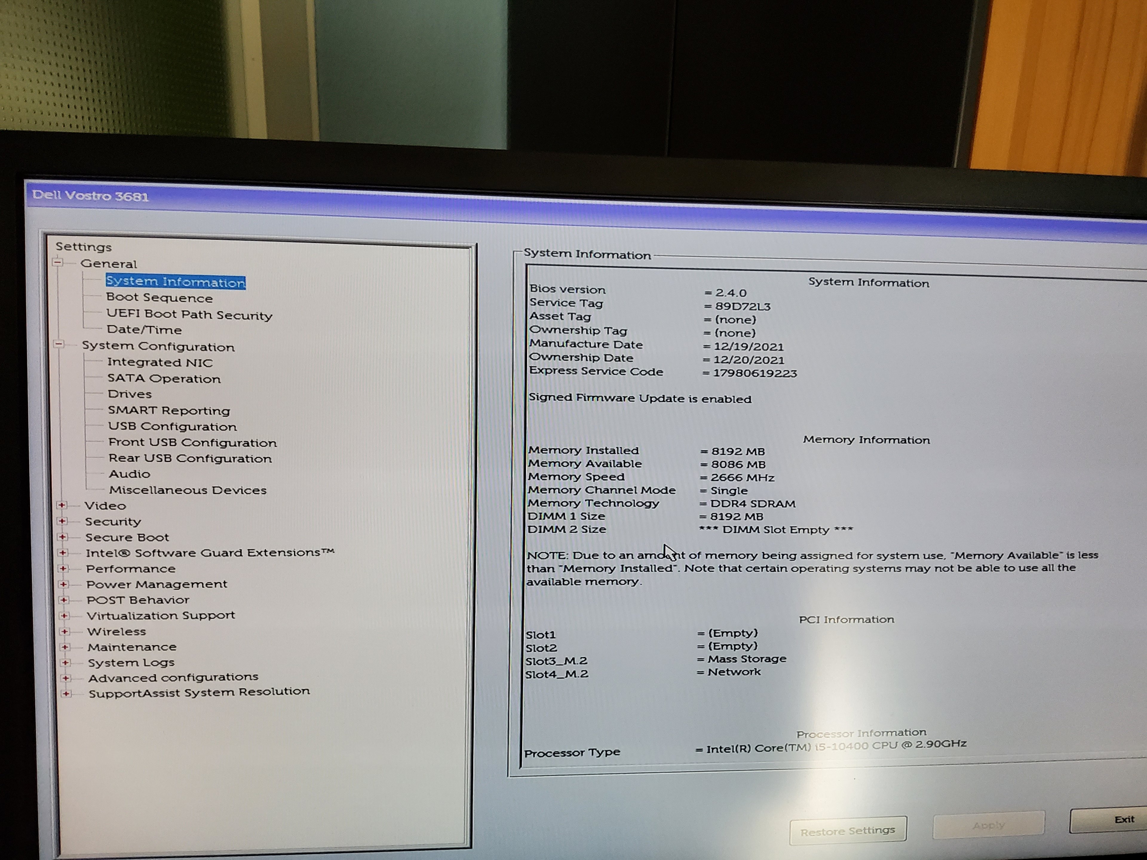

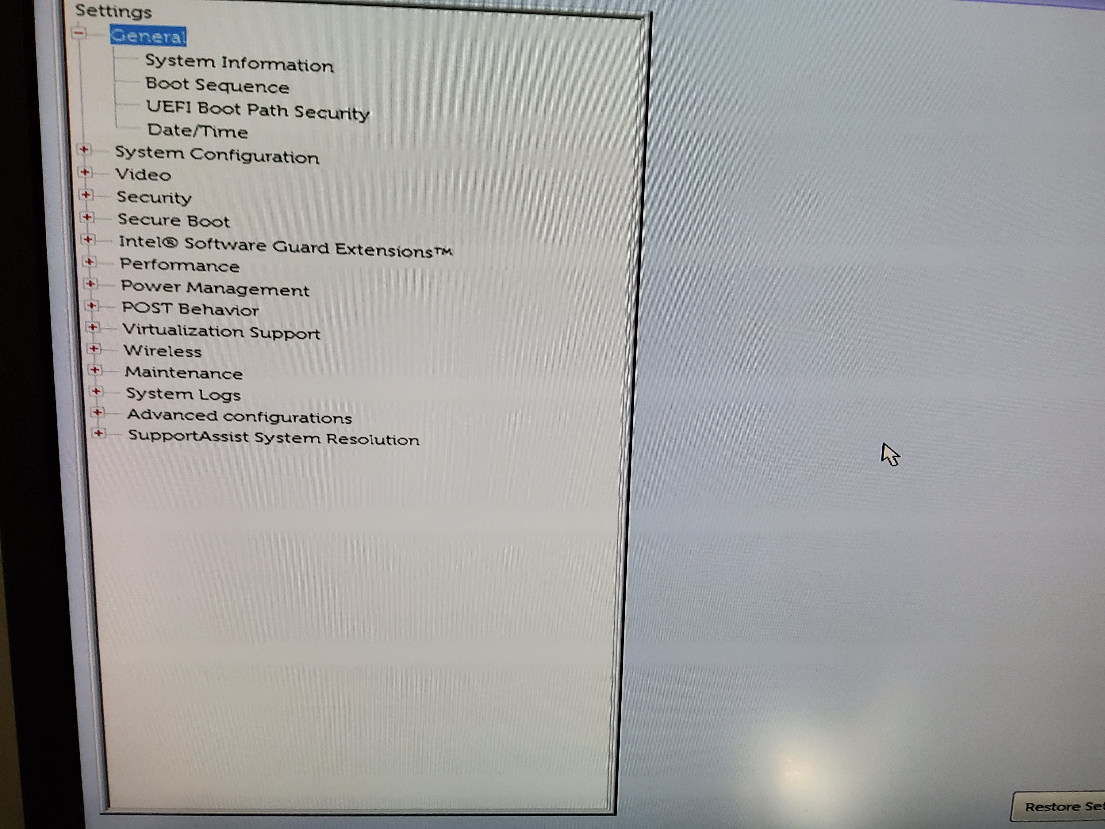

Genau, klapp dort mal System Configuration aus. Dort diese Bereiche ersichtlich machen:
SATA Operation Konfigurieren Sie den Betriebsmodus des integrierten SATA-Festplatten-Controllers.
Drives Verschiedene eingebaute Laufwerke aktivieren oder deaktivieren.
SATA-0 Zeigt die SATA-Geräteinformationen des Computers an.
SATA-1 Zeigt die SATA-Geräteinformationen des Computers an.
M.2 PCIe SSD-2 Zeigt die M.2-PCIe-SSD-Informationen des Computers an.

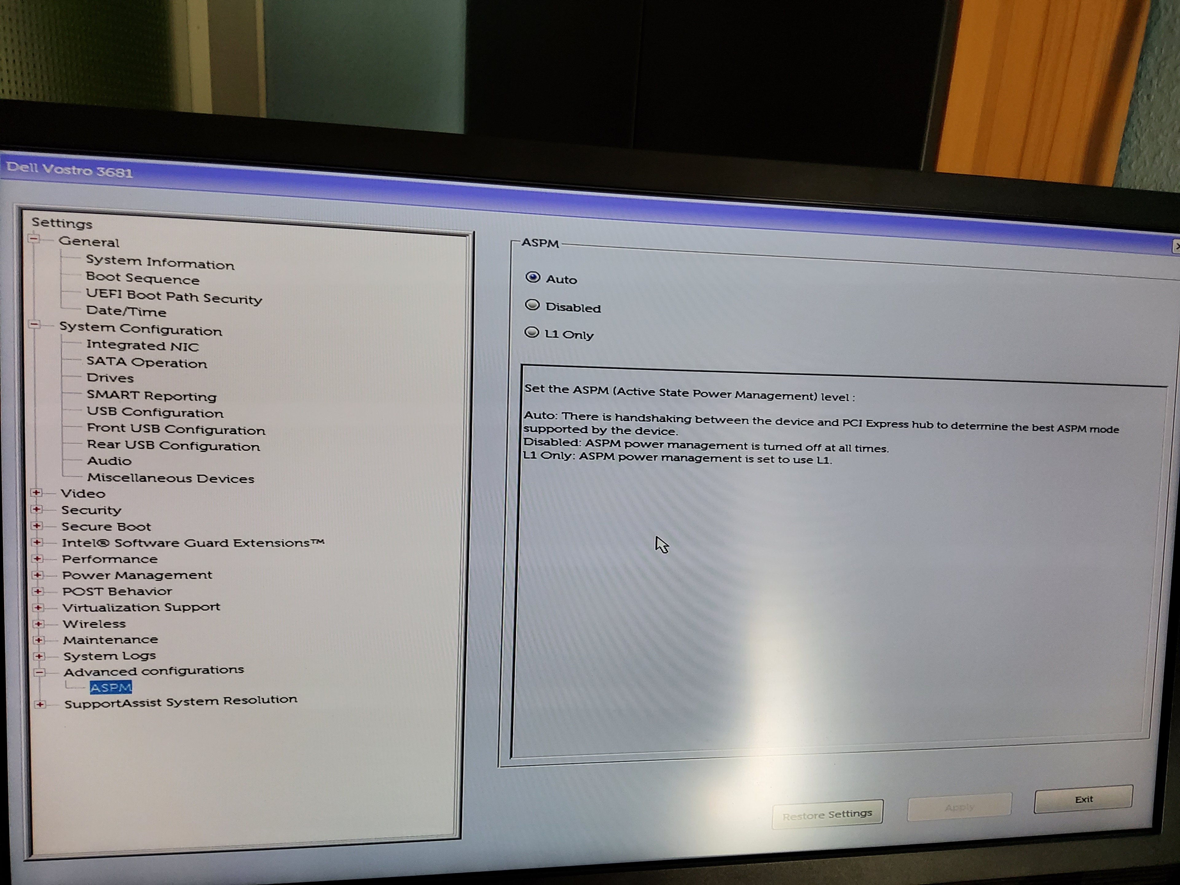

Sowie bitte unten auch noch "Advanced Configurations" ausklappen.
Bitte:

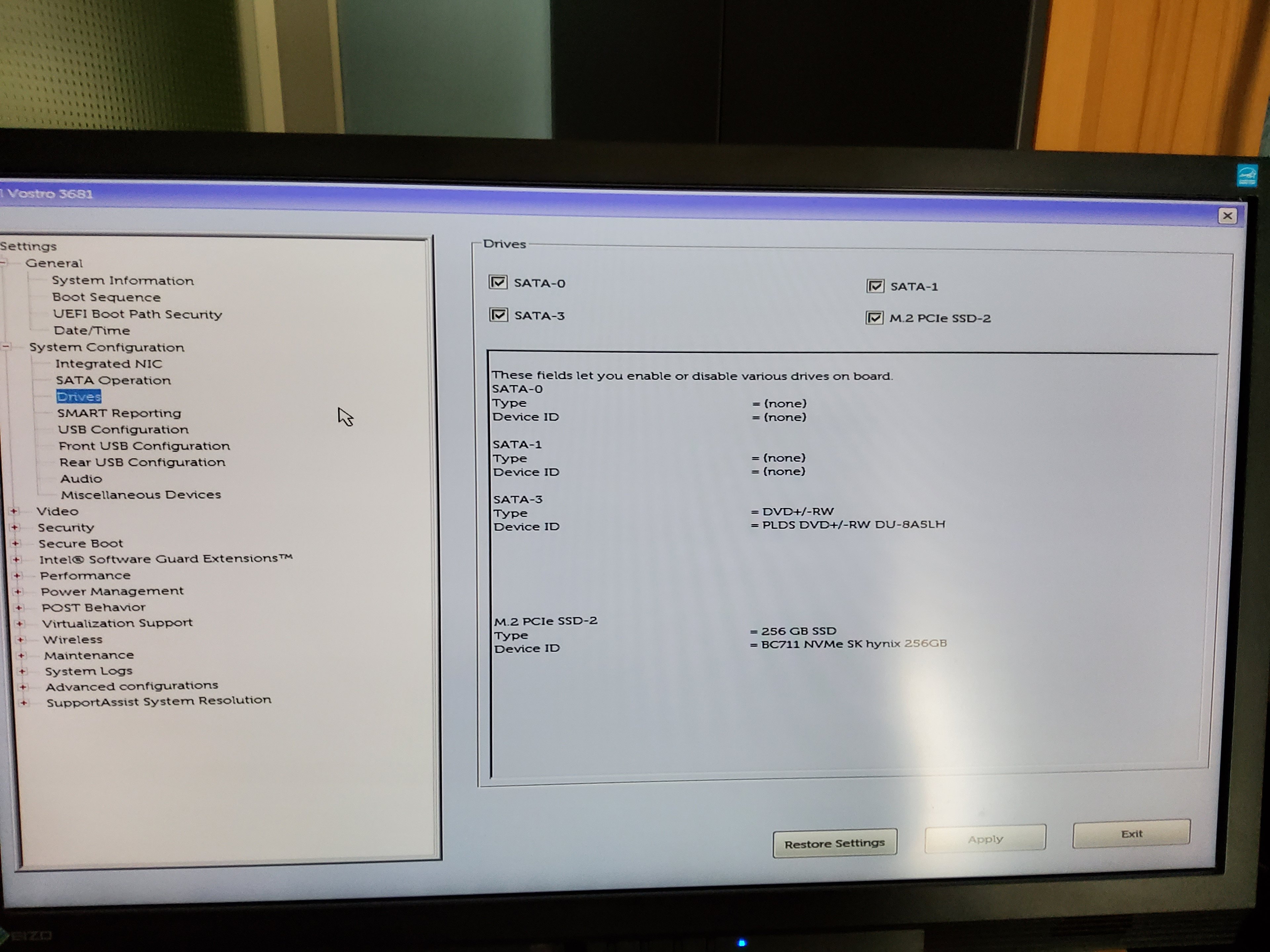

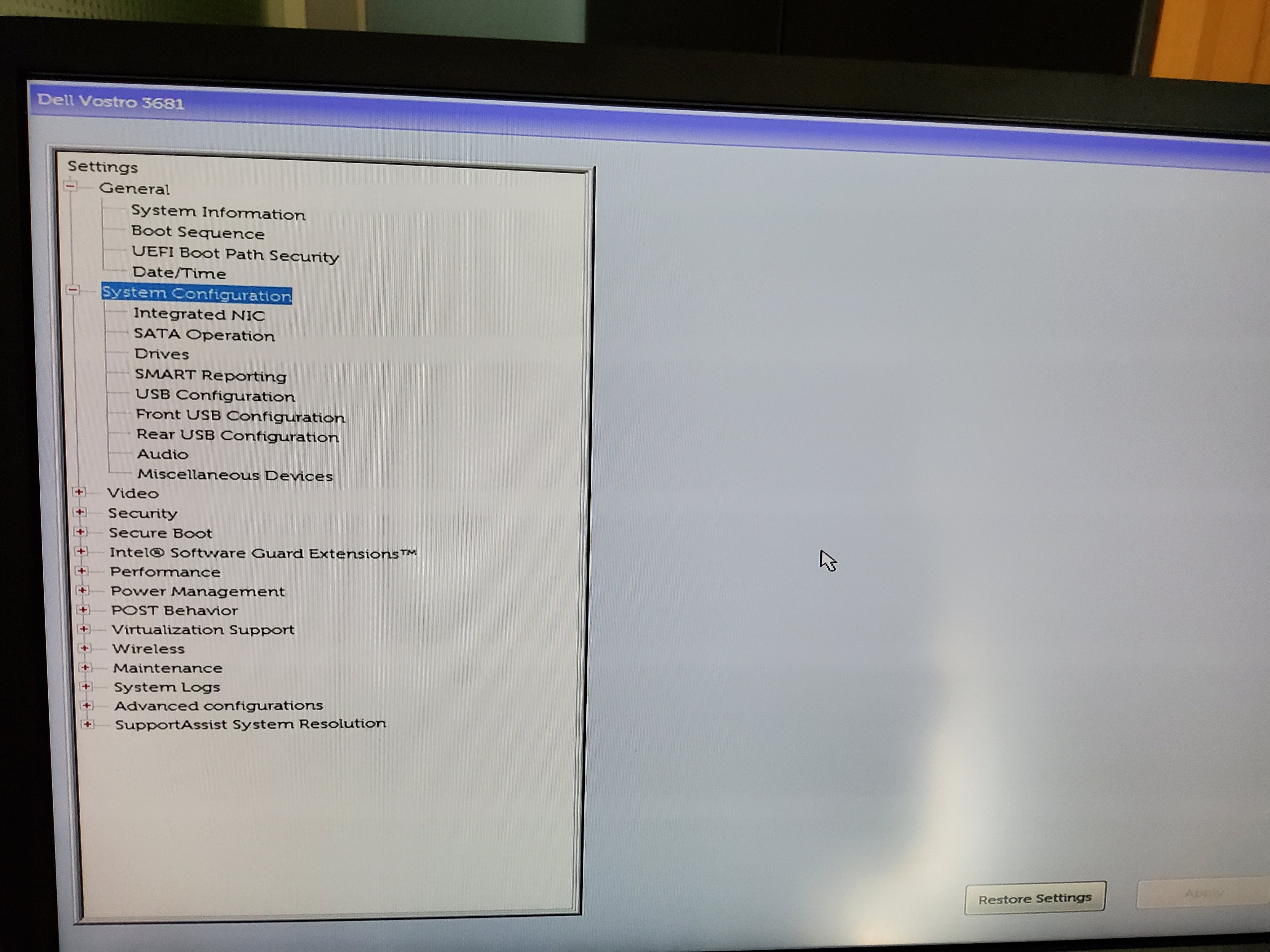

Du musst die einzelnen Unterpunkte...
  • SATA Operation Konfigurieren Sie den Betriebsmodus des integrierten SATA-Festplatten-Controllers
  • SATA-0 Zeigt die SATA-Geräteinformationen des Computers an.
  • SATA-1 Zeigt die SATA-Geräteinformationen des Computers an.
  • M.2 PCIe SSD-2 Zeigt die M.2-PCIe-SSD-Informationen des Computers an.
.... jeweils einzeln anklicken, dann erscheinen rechts jeweils zu den einzelnen Punkten Infos. Um die geht es.

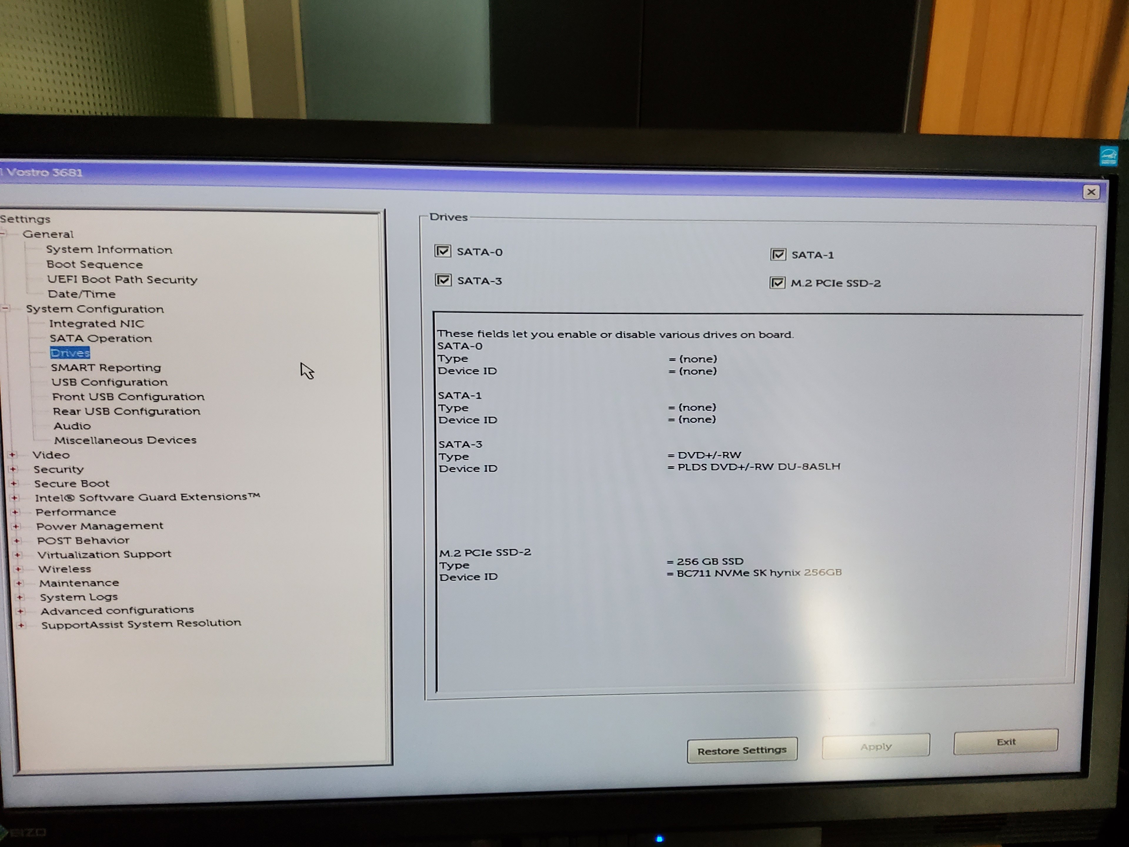

Ah, ok, danke für die Ergänzung, ich hätte sonst nicht die Infos gepostet, die relevant sind..
Ich glaube, das ist die richtige Anzeige:
Ups, grade den Link gelesen, das ist natürlich nicht sehr erbaulich.
An die anderen User:
Sorry, ich ignoriere niemanden, hab alles gelesen. Aber das geht so schnell, und ich bin immer in Action, so daß ich mich auf Dr. Mc Coy konzentriert habe. Nichts für ungut. :)
Hier:
