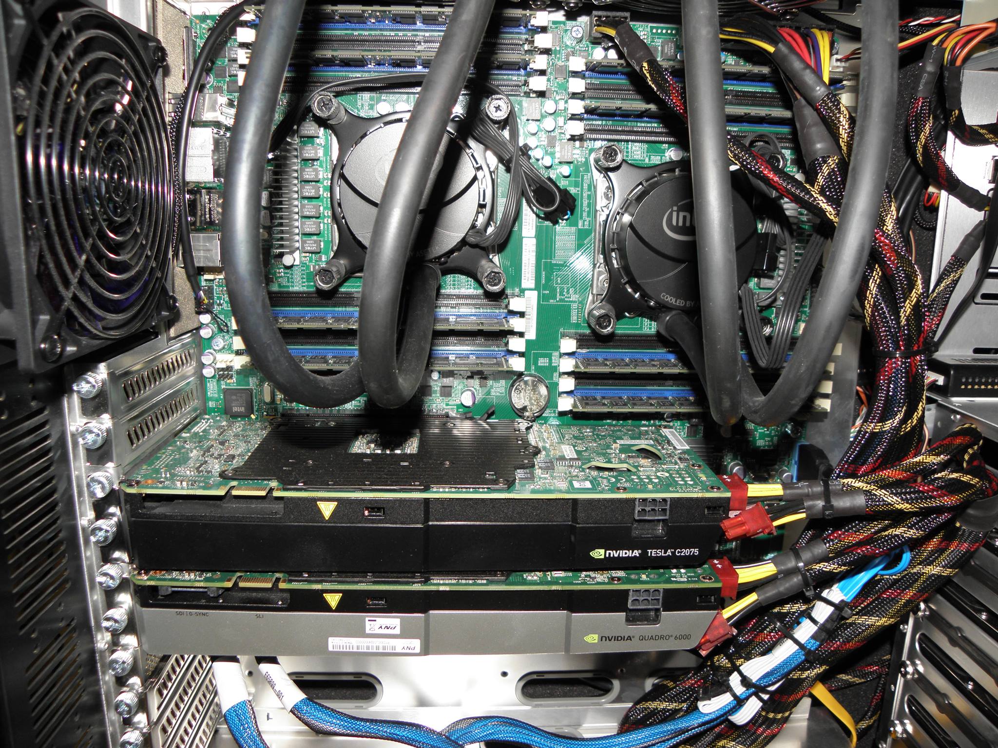

Blubbs verwechselt wohl Teslas mit Quadros.
@cybercrediators: lies was derBaya geschrieben hat. Woher weißt du ob überhaupt ein Standard ATX-Netzteil reinpasst rein von den Abmessungen her?
Das kann sein, den die schaltet man nicht (zwangweise, je nach Anwendungsfall) per SLI Brigde zusammen. Das weiß ich zufälllig aus sicherer Quelle... ;)
Siehe Bild meines Arbeits PCs...
