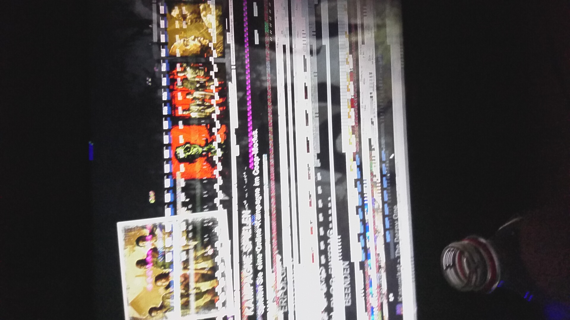

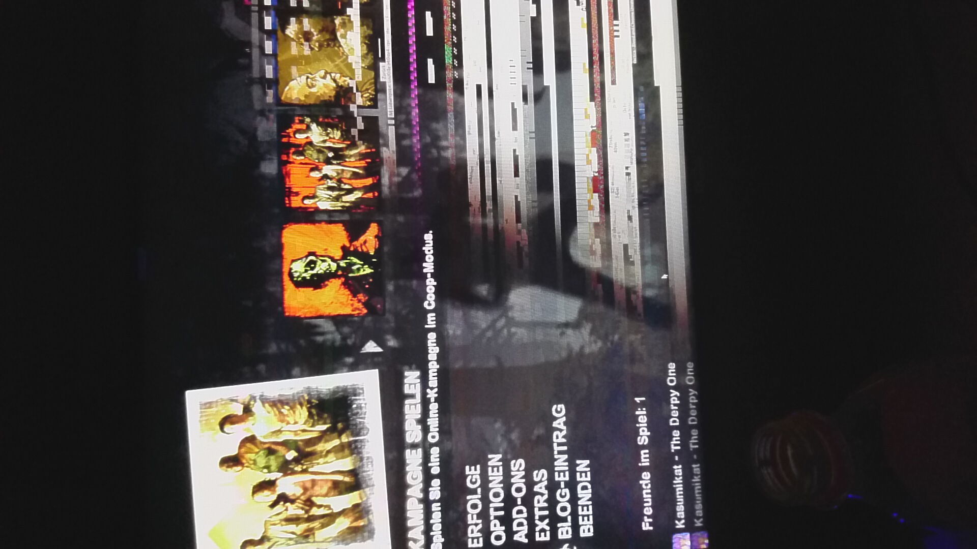

Guten Tag Mein Monitor macht bei Steam Spielen Bild fehler bei Aktivierten G-Sync
Beim Lade Bildschirm und im Spiel bei denn Einstellung kommt dieser Bild fehler 20-30 ms. Ein Flackern Kann man sagen.
Bei Half Life 2 Deathmatch, Left 4 Dead 2, Cs Go, CSS
Sieht für mich auch eher nach einem Fehler der Signalquelle (Grafikkarte) aus. Der Monitor gibt dabei nur das wieder, was ihm angeboten wird. - Also nicht den Kurier für die schlechte Nachricht verantwortlich machen :lol:
Könnte vielleicht auch am Treiber liegen. Welchen hast Du denn installiert? Evt. mal mit dem 378.78 oder 378.92 testen (auch wenn diese schon älter sind)...
Vielen Dank für Die schnellen Antworten.
Nur bei Aktivierten G-Sync. Sobald G-Sync deaktiert ist Alles wie es sein soll.
Der Neuste Ncidia Treiber ist Installiert.
Bei BF3, Bf 4 tritt dieser fehler nicht auf Oder Star Craft II
Displayport Kabel 3 mal ausgerauscht. Treiber Versionen fewechselt der Grafikkarte.
Auch beim Scollen Ebay sehr Krass Ist das weiß Sehr Komisch Wine Art Ghosting.
Habe nun denn Nvidia Treiber 378.66 Installiert Kein Kriseln Bild. Vorher 381.89. Kann Mir beim besten Willen nicht vorstellen das es am Treiber liegt.
Völlig normal bei dem Gerät, das auf deinen Bildern jedoch nicht.
