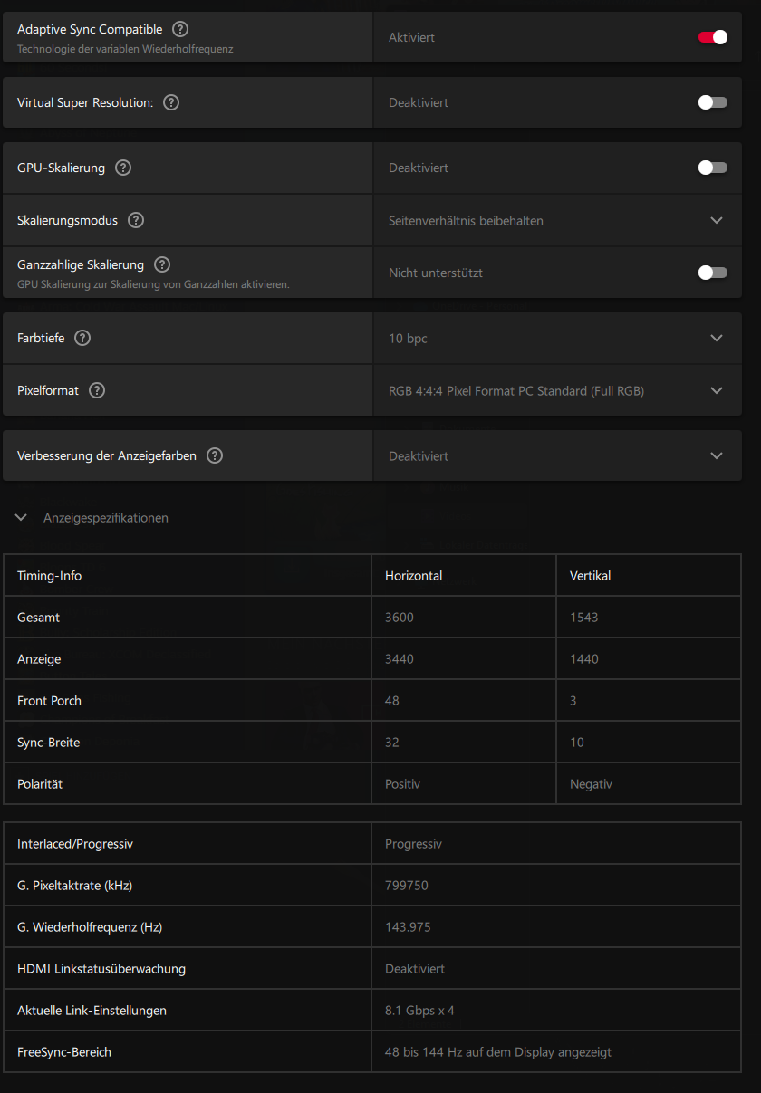

Als erstes ist mir aufgefallen, dass im Radeon Treiber kein FreeSync Premium Pro angezeigt wird, sondern nur "Adaptive Sync Compatible" was ja nichts anderes ist als FreeSync, aber eben nicht zertifiziert, vor allem nicht im höheren Hz Bereich 100-144hz. Monitor ist über DP 1.4 angeschlossen.
Bei meinem vor einigen Tagen zurückgeschickten Gigabyte G34WQC war diese Option direkt vorhanden und auch bei meinem UltraGear kann man FreeSync Premium aktivieren. Nicht aber beim Dell.

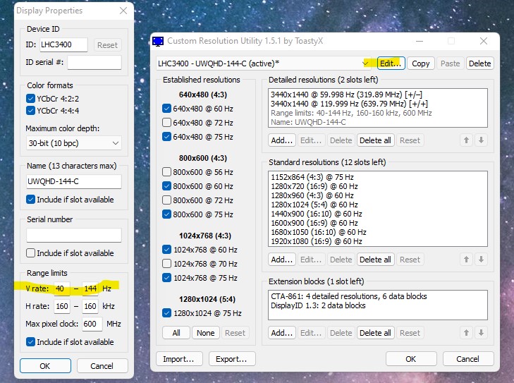

Wobei ich mich da eben glaube vertan habe. Du könntest das nochmal in CRU prüfen. Ich bin jedoch grundsätzlich weiterhin der Meinung es liegt am Treiber. Welche Freesync Version oder ob, kann der Monitor nicht mitteilen, es muss also vom Treiber kommen...
Adaptive Sync / Freesync (Displayport)
(Bei meinem LG C9 ist hier jedoch bei Range Limits auch ein Eintrag, obwohl dieser weder Adaptive Sync noch Freesync kann...)
Freesync (soll laut diversen Seiten nur für HDMI sein, aber der Wert hier wird für alle Verbindungen angezeigt, auch Displayport...)

Die CRU-Settings sind bei mir auch so. Wird aber auch oben im AMD-Screenshot angezeigt, (48-144hz).
Ich setze es immer runter auf 30-144 wegen dem FRTC und dem VA-Flackern. Ist aber ein anderes Thema.
Hat aber eigentlich auch nichts mit FreeSync Premium oder Pro zu tun, weil auch die "unzertifizierten" Free-Sync Monitore in CRU die Range immer anzeigen.

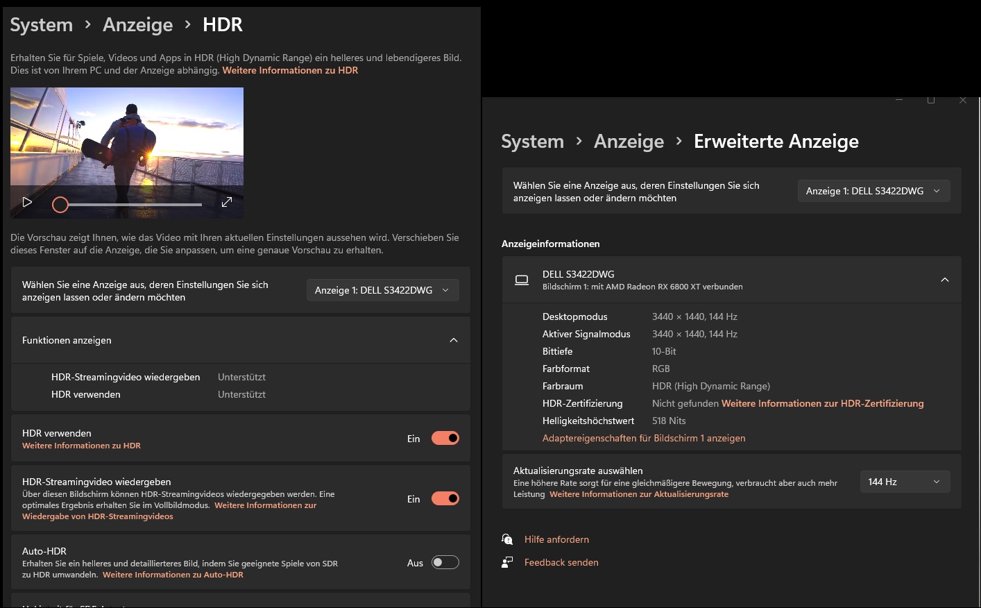

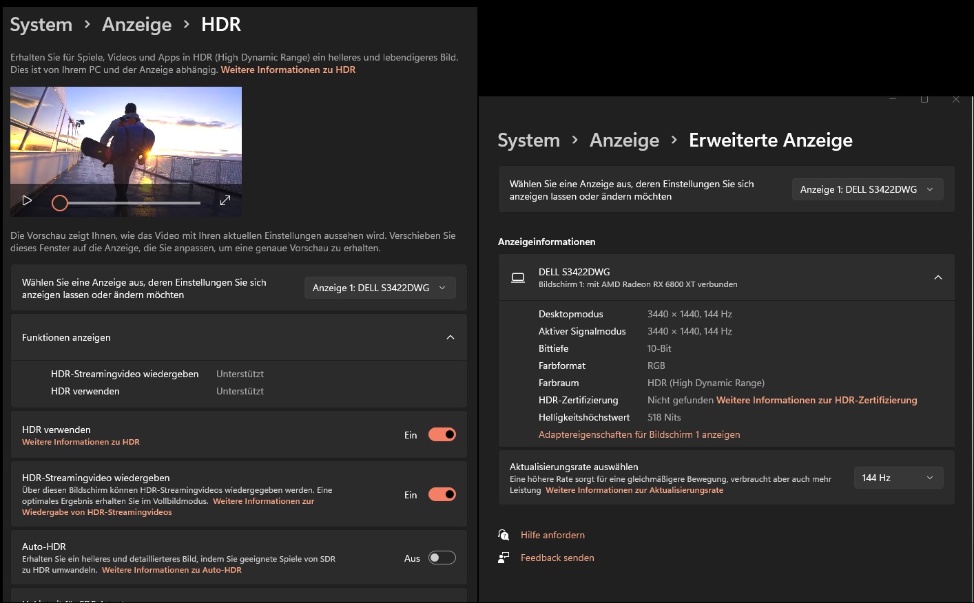

Da aber HDR bei diesem Monitor auf 144hz läuft, würde ich fast schon annehmen, dass der Treiber doch funktioniert, da ohne Premium Pro HDR angeblich nicht auf 144hz laufen würden.

Was mich aber wundert, ist dass du mit deinem LC-Power HDR und FreeSync gleichzeitig benutzen kannst, obwohl das eigentlich nur auf "Premium" oder "Pro"- Modellen laufen kann.
Bist du sicher, dass das funktioniert bzw. hast du mal ausprobiert HDR im Bildschirm und Windows zu aktvieren und dann auf 120-144hz zu spielen ? Wird HDR in den Spielen erkannt ?
