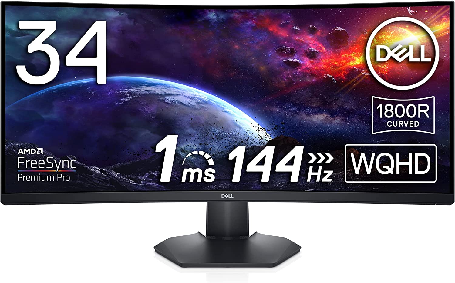

Beim Dell S3422DWG auf 144Hz
Farbe: schwarz | Größe: 34 Zoll | Stil: 3440 x 1440 LED LCD | Pattern Name: 1ms, 144 Hz
Mal eine Frage an euch ... Habt ihr in Game auch einen Zeilensprung so wie auf dem Foto.
Wenn ich in Track Mania sehr schnell unterwegs bin und das Auto sehr nach links und rechts bewege gibt es so eine Art Zeilensprung. Ich habe alles probiert aber bekomme es nicht weg.
Es ist immer im oberen drittel des Bildschirms und wandert anscheinend ...
Dell ist aber nicht der Panel-Hersteller.
Selbst innerhalb der Range kann Tearing auftreten, i.d.R. knapp unter dem Ende der Range. Mal V-Sync anschalten und Framelimiter kurz darunter, um nicht in V-Sync-Inputlag zu laufen.
