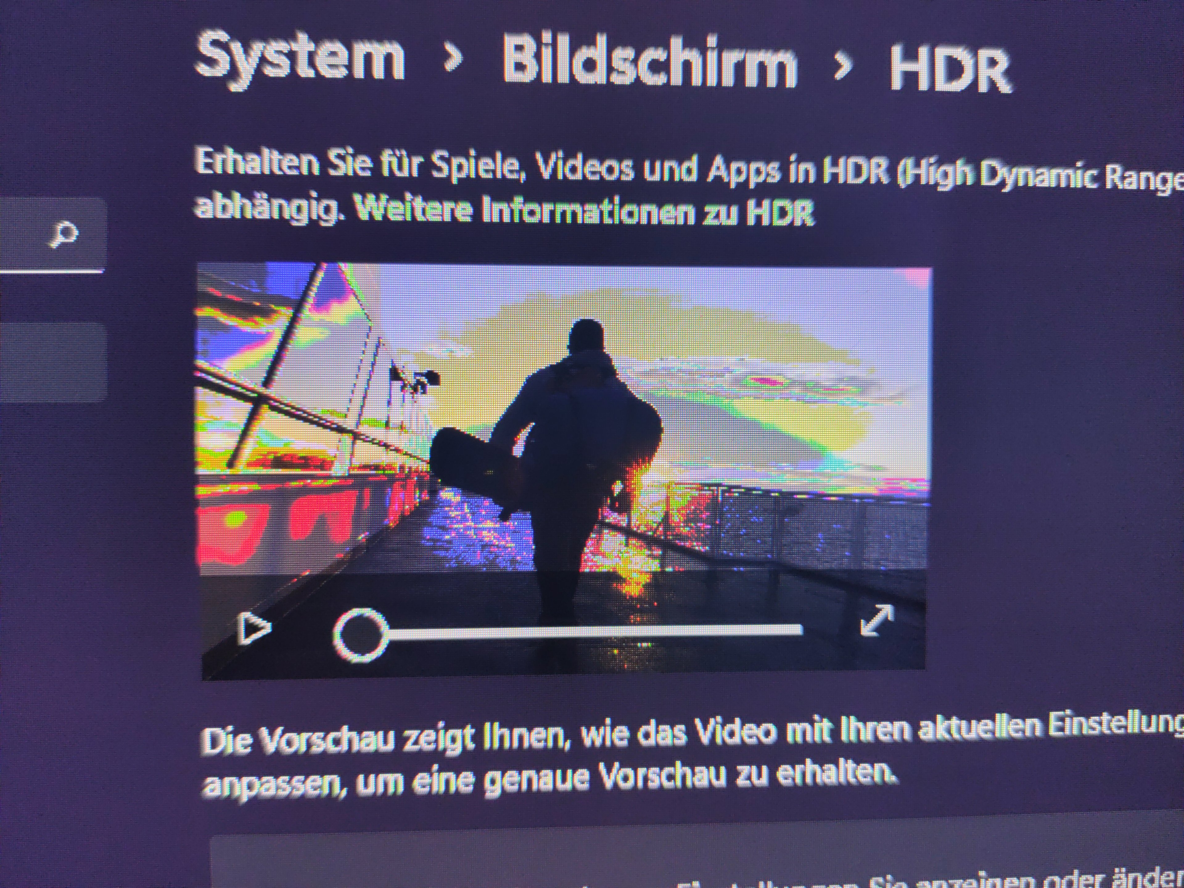

Funktioniert bei euch HDR + 144 Hz + FreeSync?
Irgendwie wollen HDR und FS bei mir nicht zusammen. Sobald ich beide gleichzeitig aktiviere, sehen die Farben extrem ausgebrannt und übersteuert aus.
Ich bin diesbezüglich schon mit dem Dell Support in Kontakt und habe das Gefühl, dass es auf einen Austausch des Monitors hinauslaufen wird. Bisher scheinen sie aber immerhin sehr bemüht. Es hat sich per PN sogar ein Support Supervisor dazu geschaltet. Vielleicht wittern die wieder, dass sie was an der Firmware verkackt haben. 😁
Oder es liegt wirklich an meiner Seite. Bisher konnte ich aber noch kein Setup finden, in dem beide Funktionen gleichzeitig laufen. Entweder oder. War mit der alten GTX genau so.

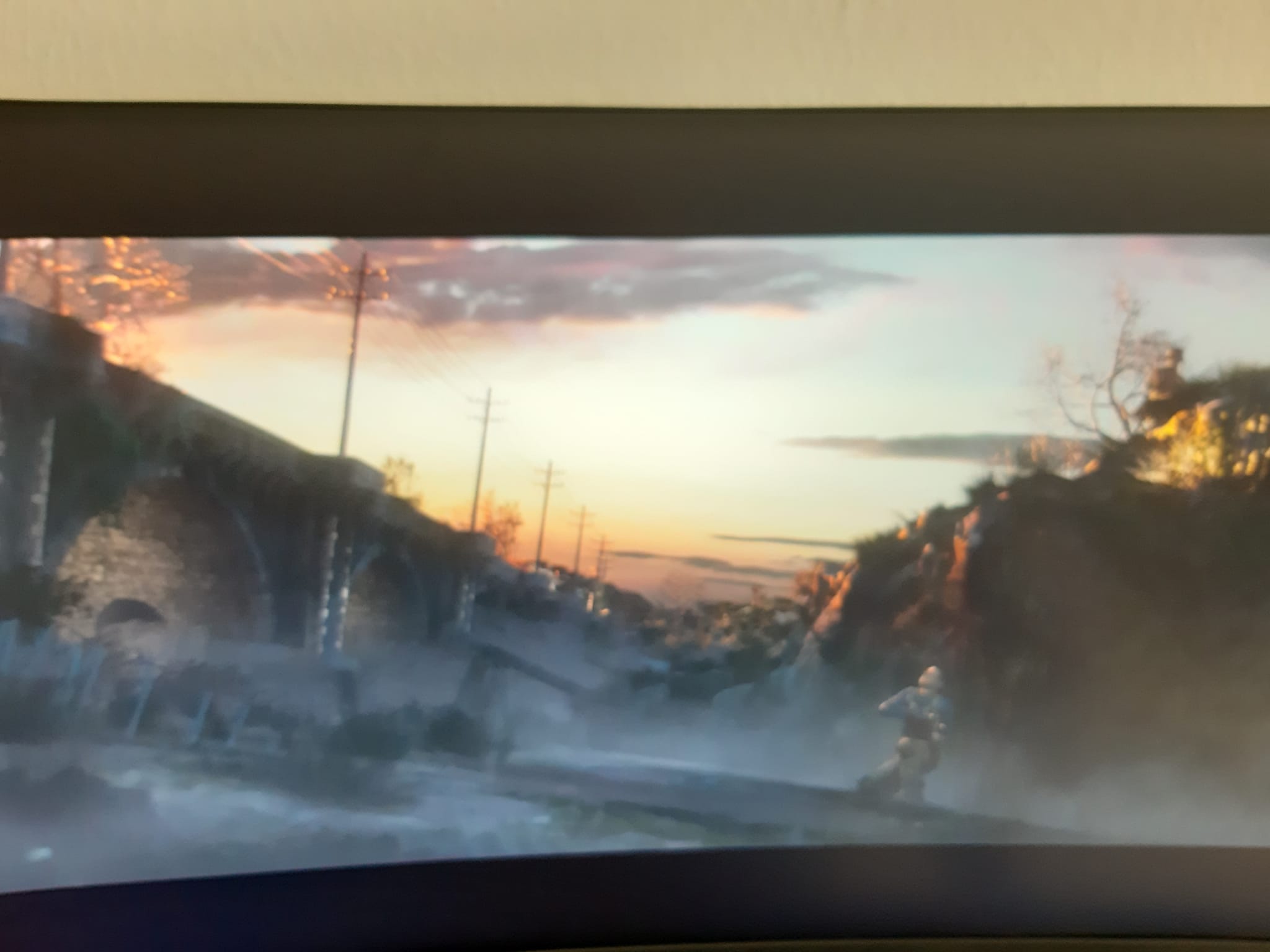

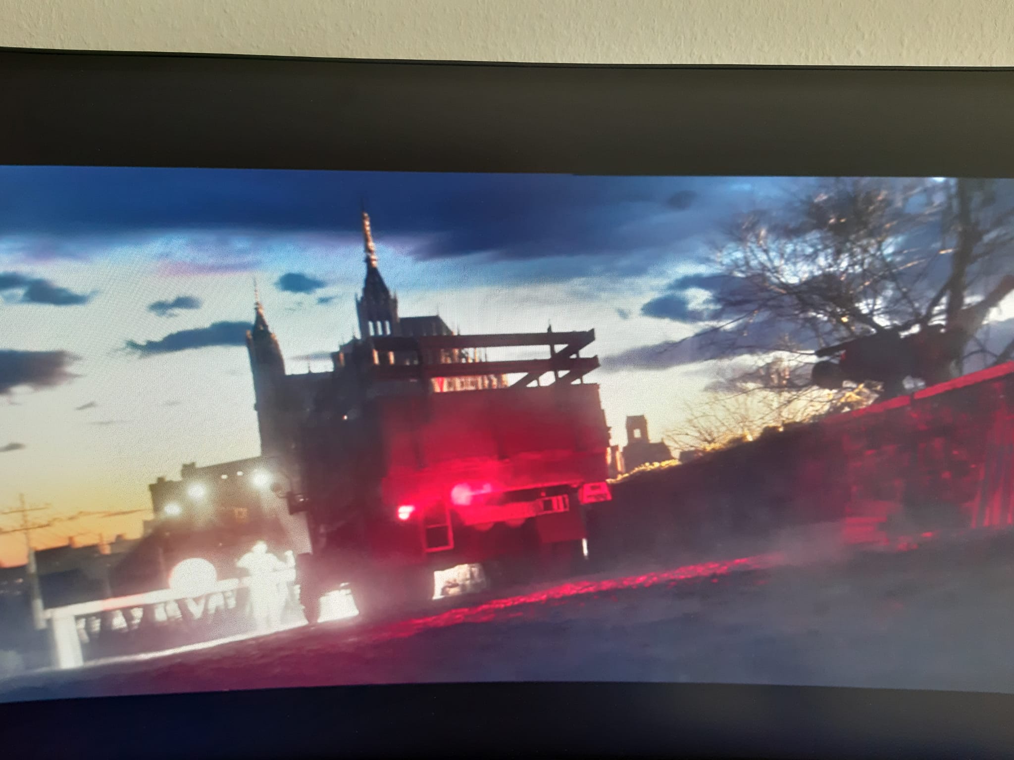

ja funktioniert ohne Probleme mit 144Hz und FreeSync an + HDR an in Win10. Das Bild ist in HDR Hammer. Ohne Irgendwelche Grafikfehler. Das sieht so auf den Bildern bei dir aus, als wären die Farbeinstellungen nicht korrekt. Da stimmt was nicht. Hast du mal das Farbmanagement so wie bei mir eingestellt auf FarbTemp. 6500K RGB?. Stell mal die ICC Farbprofile aus zum Testen. Evtl. wäre ein Austausch doch ne gute Idea ;)

Farbprofile habe ich schon resettet und die AMD-Settings stehen bei mir standardmäßig auf 6500K.
Irgendwas ist da nicht in Ordnung. Und es scheint sowohl W10 als auch W11 zu betreiben, auch unabhängig vom installierten Treiber. ICC-Profile sind auch auf Default.
Mal sehen. Vielleicht läuft es wirklich auf einen Austausch hinaus. 😐

Die Probleme auf deinem ersten Video erinnern mich an die HDR-Inkompatibilität einiger AMD Driver. Mal verschiedenen Builds versucht? Das Flickern auf dem zweiten Video erinnert an das typische Samsung Panel Flickern, was aber bei Videos eigentlich nicht auftauchen sollte. Tritt das bei allen Clips auf, unabhängig ob HDR aktiviert ist oder nicht? edit : Ist möglicherweise ein zweiter Monitor angeschlossen ?
