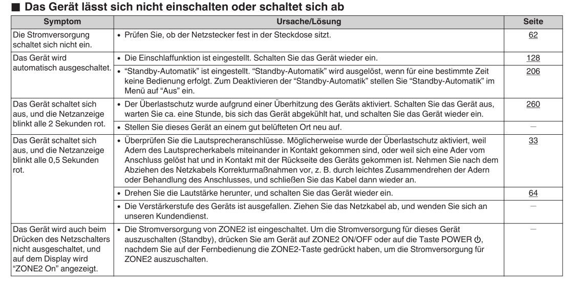

Habe gerade die Anleitung im Netz gefunden, ja es ist, wie ich vermutet habe, der Überlastschutz.
(Bleiben dennoch alle 3 Fragen offen) :/

Welche Art von blinken hast du denn, die 0,5 Sekunden oder die 2 Sekunden ?
