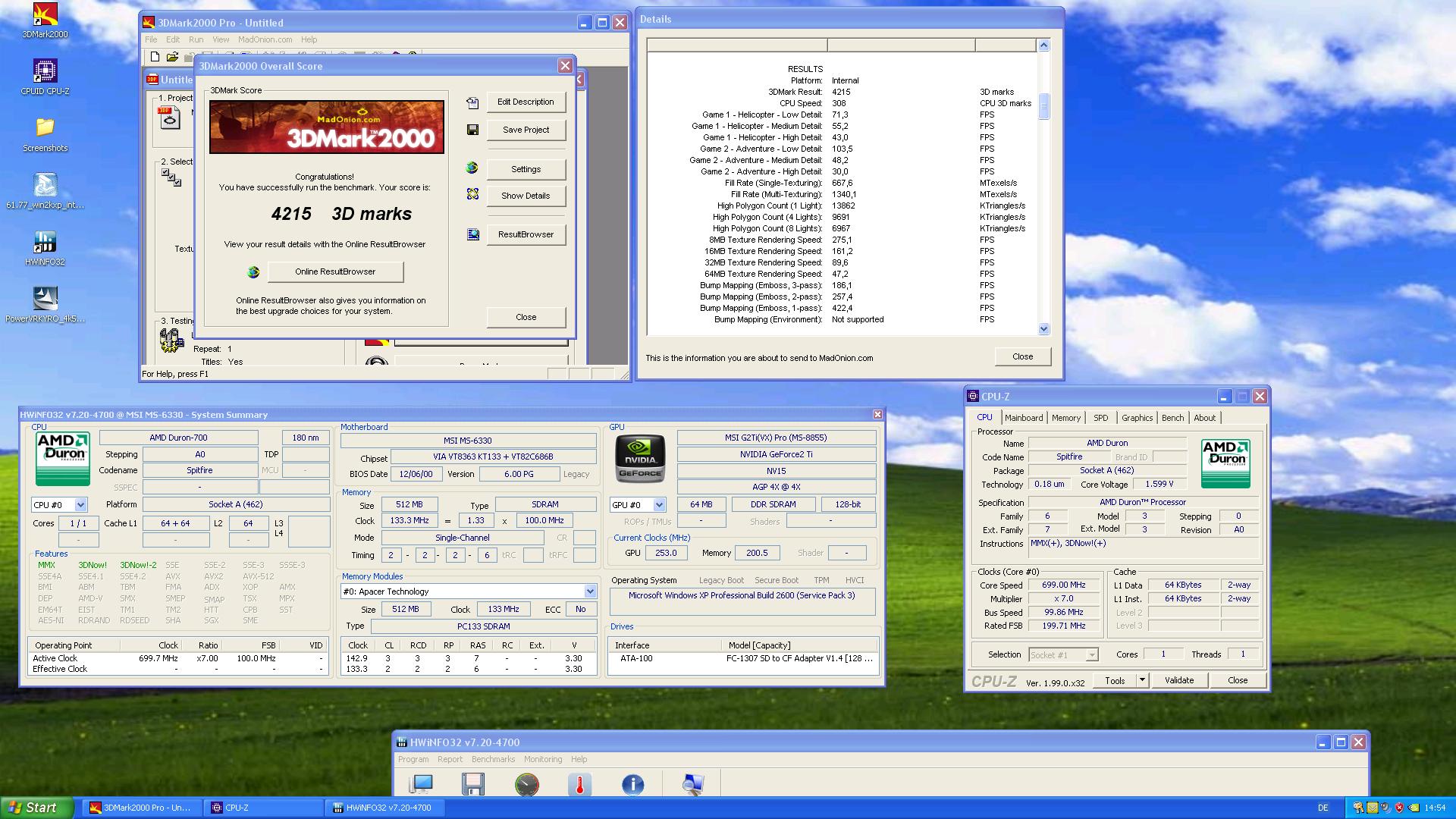

4215 I 308 I AMD Duron @ 700 MHz I Geforce 2 TI 64MB @ 250/200 MHz I _chiller _

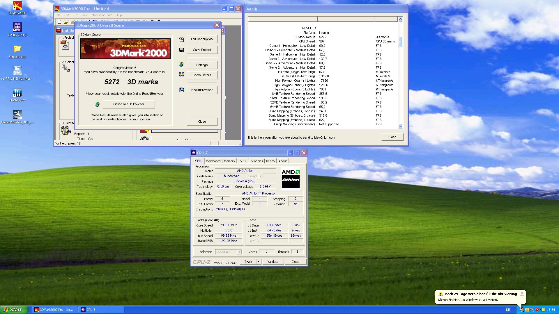

@zogger CkY Ja gerne!

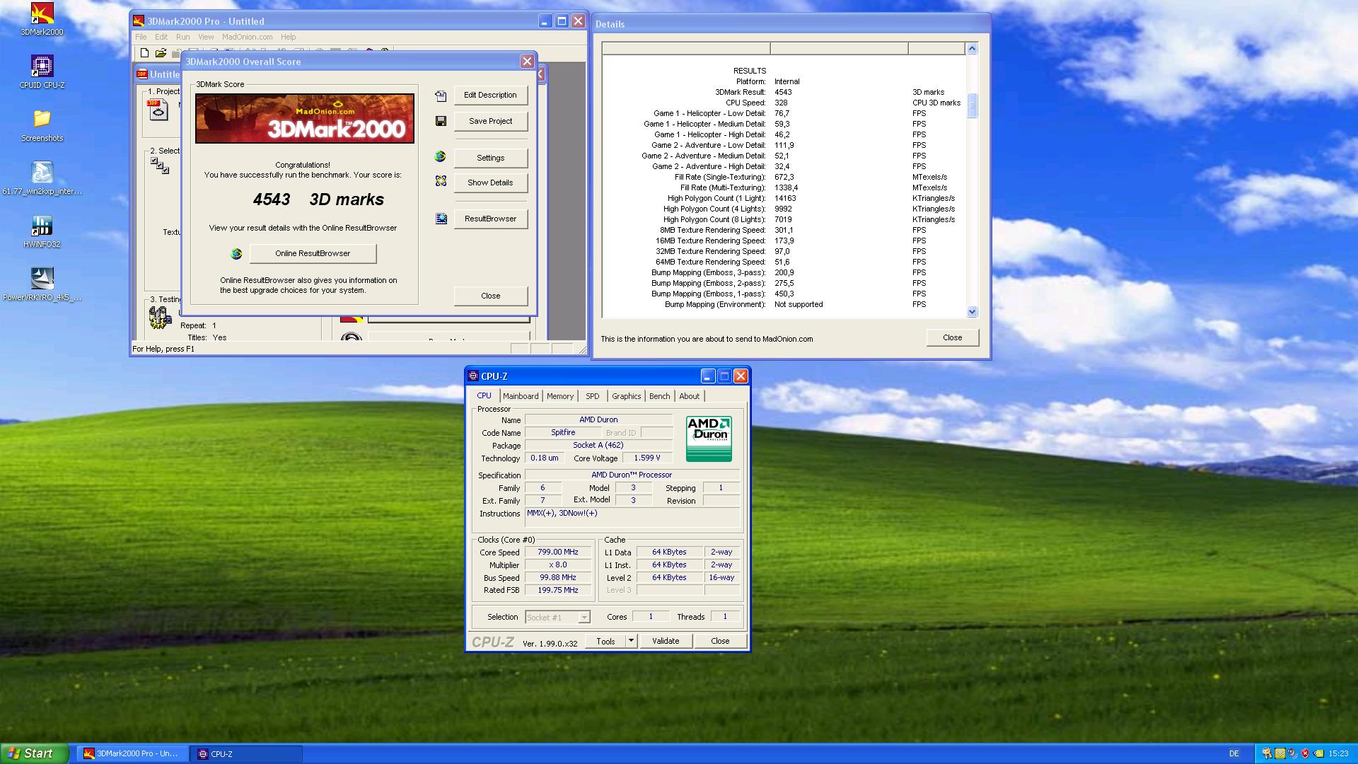

Hab in meiner Schatzkammer noch zwei verwandte CPUs gefunden und gleich mal ausprobiert:
4543 I 328 I AMD Duron @ 800 MHz I Geforce 2 TI 64MB @ 250/200 MHz I _chiller _
5272 I 387 I AMD Athlon @ 800 MHz I Geforce 2 TI 64MB @ 250/200 MHz I _chiller _

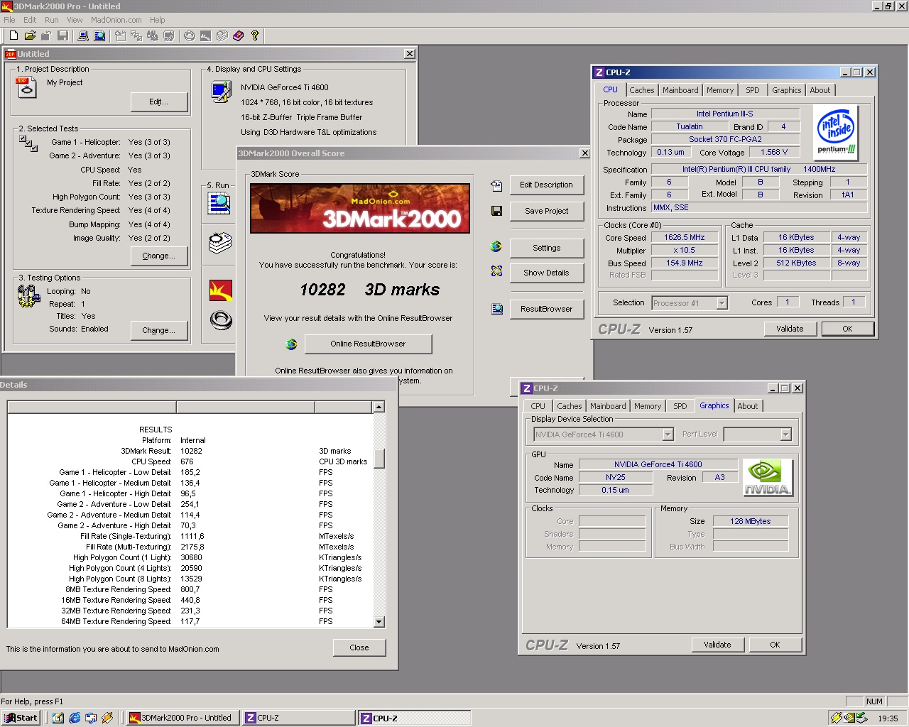

Welches OS? Win98 Kompatibilitätsmodus probiert?
Auch wenns eh nicht eingetragen wird:
10282 I 676 I Pentium 3 1.4ghz@ 1626mhz I Geforce 4 TI 4600 128mb stock 300mhz I cl4w
Kein Unterschied zur Ti4200, CPU ist halt doch zu langsam.

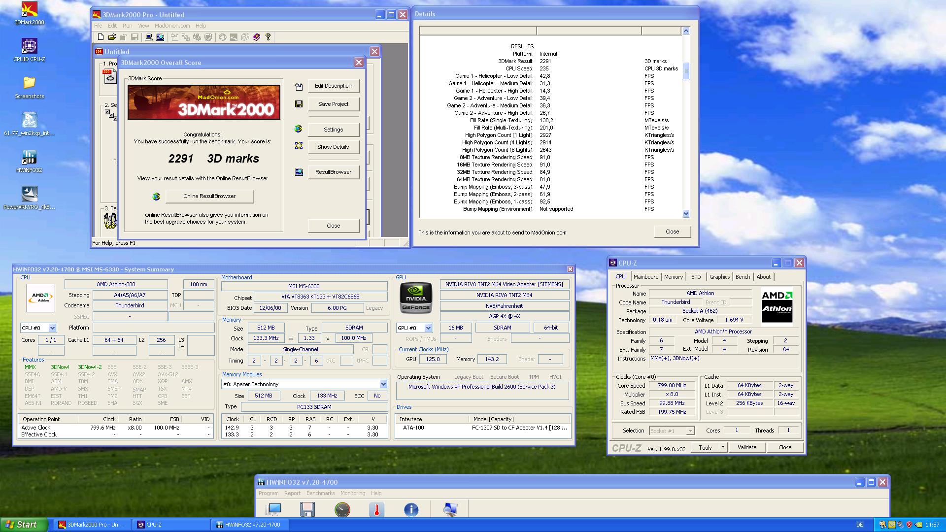

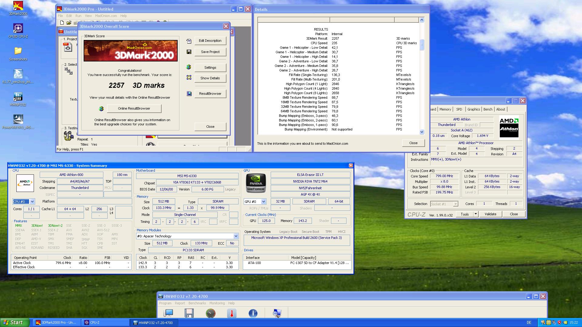

Hab heute mal ein paar TNT2 ausprobiert:
2291 I 235 I AMD Athlon @ 800 MHz I TNT2 M64 16MB @ 125/143 MHz I _chiller _
2257 I 235 I AMD Athlon @ 800 MHz I TNT2 M64 32MB @ 125/143 MHz I _chiller _
3192 I 231 I AMD Athlon @ 800 MHz I TNT2 Pro 32MB @ 143/166 MHz I _chiller _

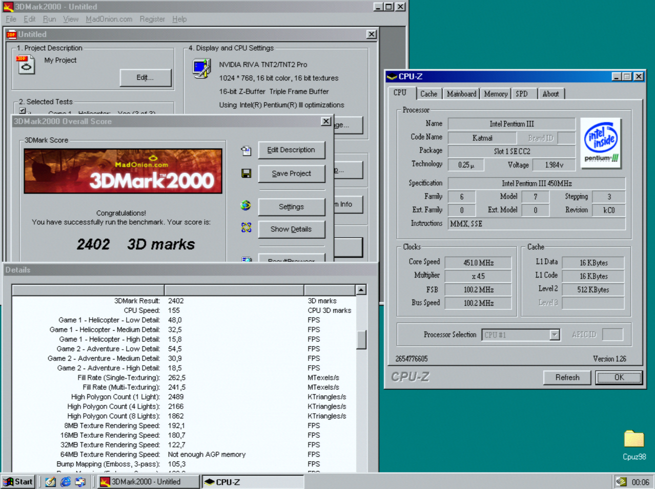

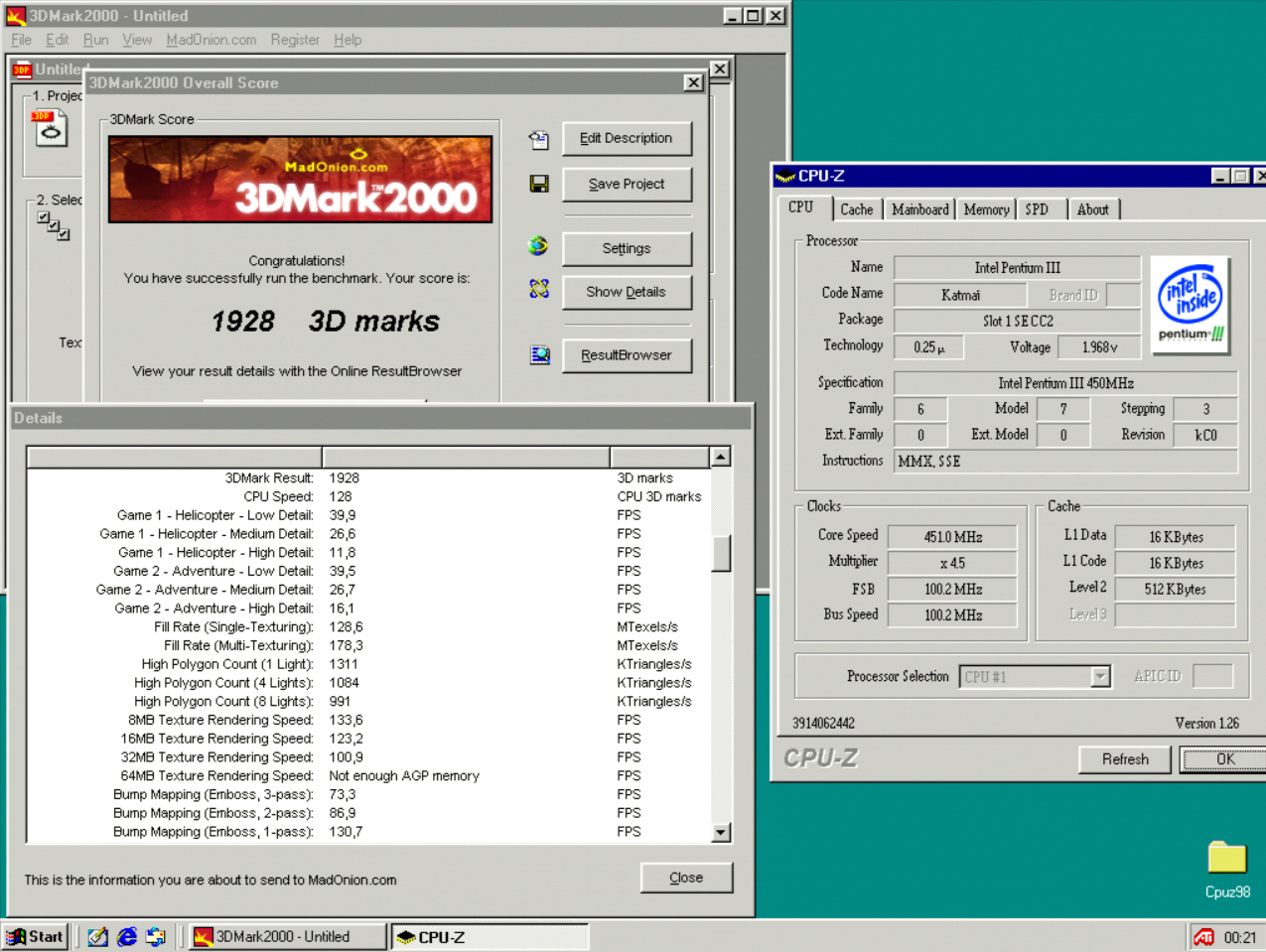

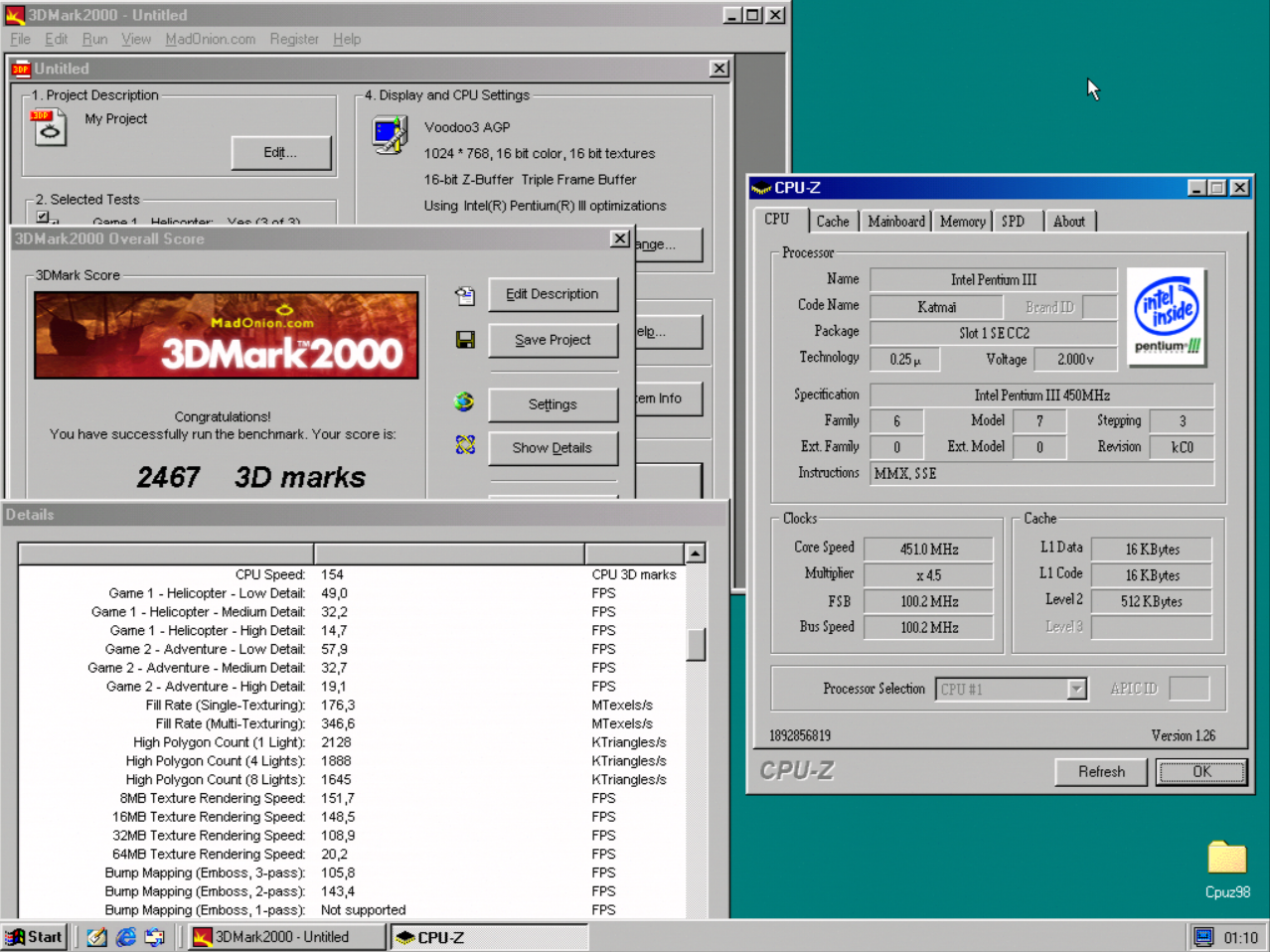

So! Ich habe mal 3 Grafikkarten aus einer Generation getestet.
ATi Rage Fury Pro, Nvidia Riva TNT2 Ultra und 3Dfx Voodoo3 3500 mit einem PIII450 und einem PIII750. (1000/133)
Pentium III 450
2467 I 154 I Intel Pentium III 450MHz I 3Dfx Voodoo3 3500 183/183MHz
2402 I 155 I Intel Pentium III 450MHz I Nvidia Riva TNT2 Ultra 150/183MHz
1928 I 128 I Intel Pentium III 450MHz I ATi Rage Fury Pro 118/140MHz

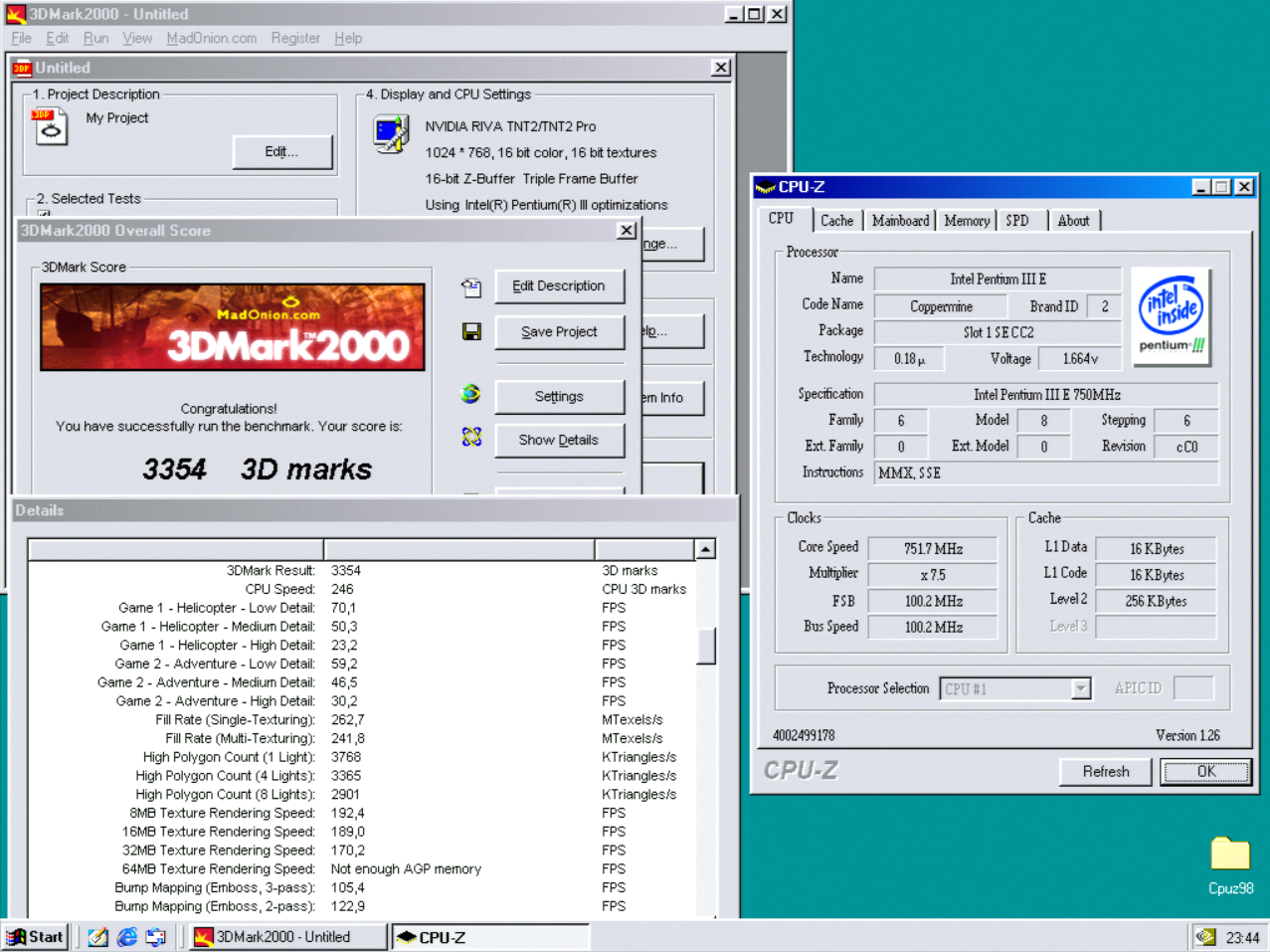

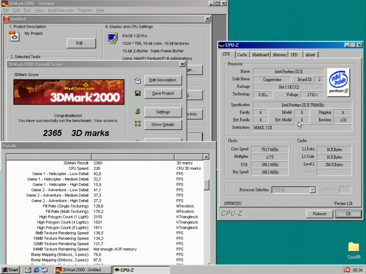

Pentium III 750
3354 I 246 I Intel Pentium III 750MHz I Nvidia Riva TNT2 Ultra 150/183MHz
3276 I 236 I Intel Pentium III 750MHz I 3Dfx Voodoo3 3500 183/183MHz
2365 I 226 I Intel Pentium III 750MHz I ATi Rage Fury Pro 118/140MHz
Im Grunde wurde (schon Damals) alles gesagt.
Die Voodoo3 holt aus langsamen Prozessoren die beste Performance und die TNT2 skaliert am besten mit steigender
CPU Leistung. Die Rage Fury bildet das Schlusslicht, kann aber in 32Bit aufholen.
(Aussagen beruhen nur auf den 3DMark2000)
