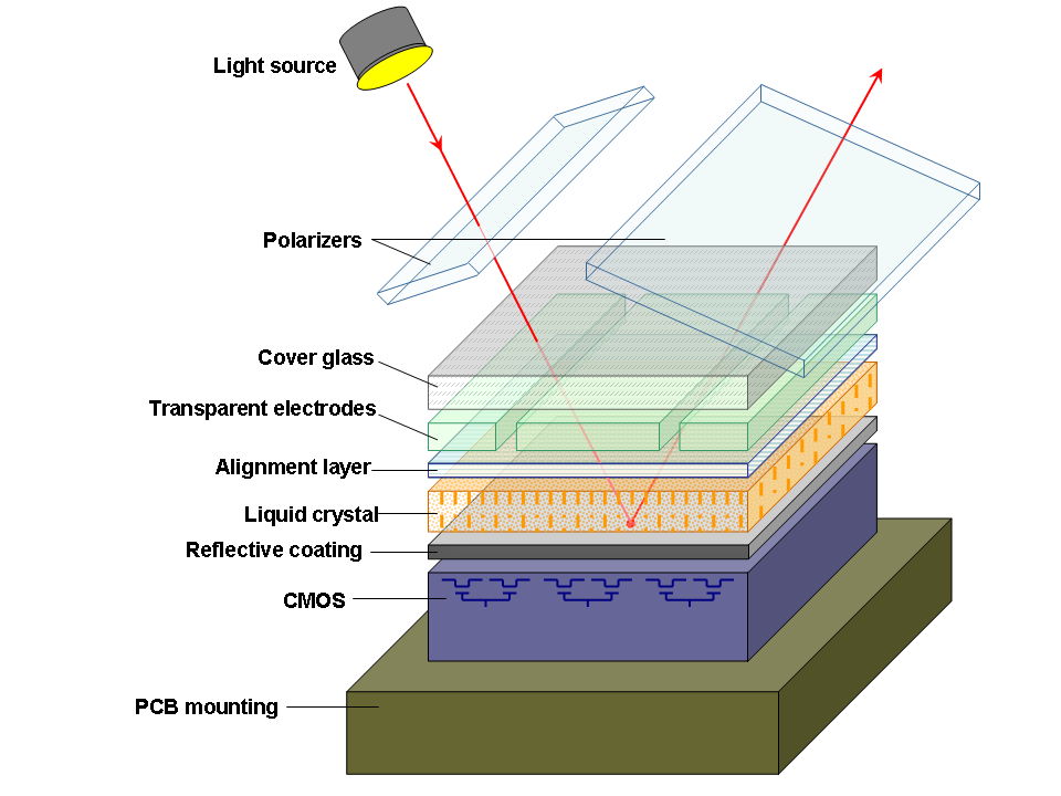

Da hast du etwas falsch verstanden LCoS nutzt keine "DLP"-Technik, sondern ist im Prinzip einfach ein LCD-Chip mit statischer, reflektierende Schicht. Das Licht passiert zwei Mal die LCD Schicht weshalb der On-Off-Kontrast verhältnismäßig hoch ist.
Aufbau eines LCoS-Chips Quelle

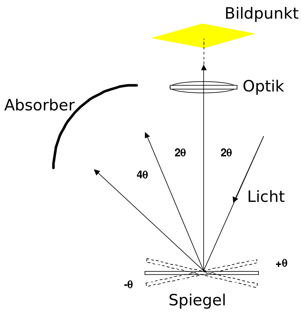

Ein DMD-Chip (DLP) besteht aus winzigen beweglichen Spiegeln die einfallendes Licht in Richtung der Linse oder eines Absorbers umleiten.
Prinzip eines DMD Quelle
LCoS bieten eigentlich keinen der Vorteile von DLP-Beamern.
Viele Nachteile von DLP-Beamern sind schlicht auf die 1-Chip Bauweise zurückzuführen.

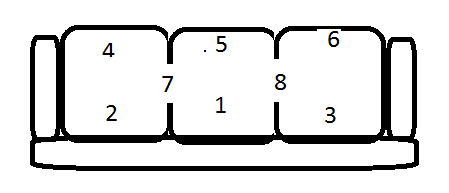

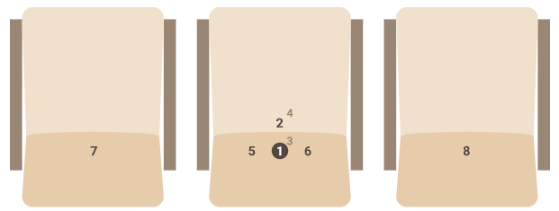

Nochmal zum Thema Audyssey.. wie gesagt, will ich mal die App testen und alles neu einmessen. Sonst habe ich immer nur eine bzw. drei Positionen gemessen, da ich die Positionen nach dem Denon Schema nicht wollte bzw. nicht habe und man sich ja bei dem Thema sowieso "streiten" kann. Jetzt lese ich, dass man auch nur bei drei oder einem Sitz (der direkt an der Wand steht) acht Messungen machen sollte. Hier gehen die Leute unterschiedlich vor. Will da mal eure Meinungen hören.
Ein Schema aus dem HiFi Forum
Audyssey Schema 101
Mir ist bewusst, das es immer ein Kompromiss ist und es kein "richtig oder falsch" gibt.
Will mal eure Meinung zu dem Thema hören.
Hier ist auch sehr deutlich zu sehen warum das mehr eine Schätzung wie eine Messung ist.
Zum Thema xt 32 App. Was man definitiv wissen sollte. Die am Schluss gezeigte Kurve ist keine Messung sondern ein so könnte es aussehen. Auch hier ist nachmessen Pflicht. Nur womit? Das muss jeder mit sich selbst ausmachen.
In Anbetracht das denon sich ausschweigt wie die die verschiedenen messpunkte Gewichten rate ich persönlich von mehrfach Messungen ab.
