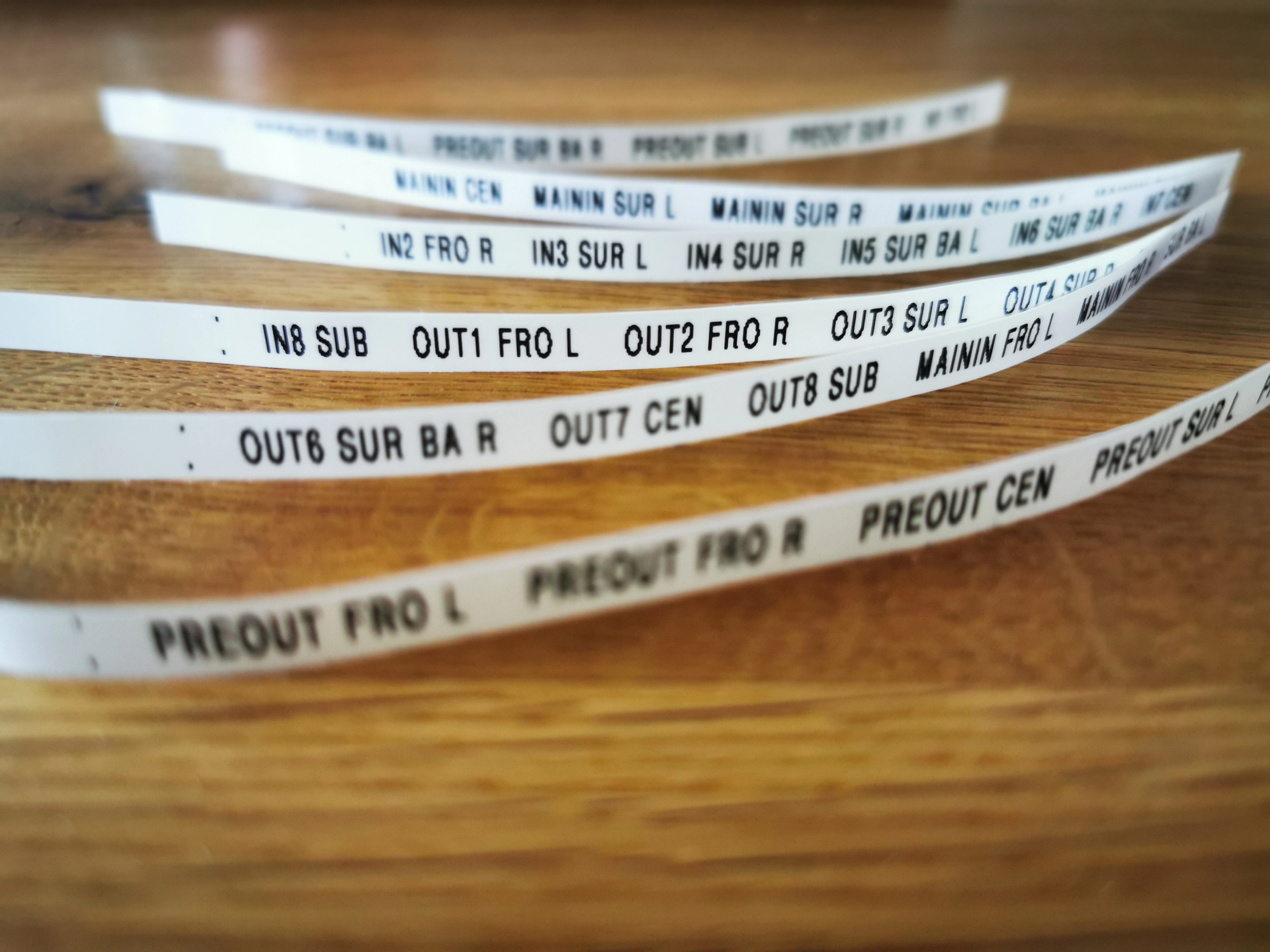

Ich habe mir einen Laberwriter gekauft. Danke für die Tipps.
Endlich weiß ich ein Zimmer weiter, welches Kabel welches ist.

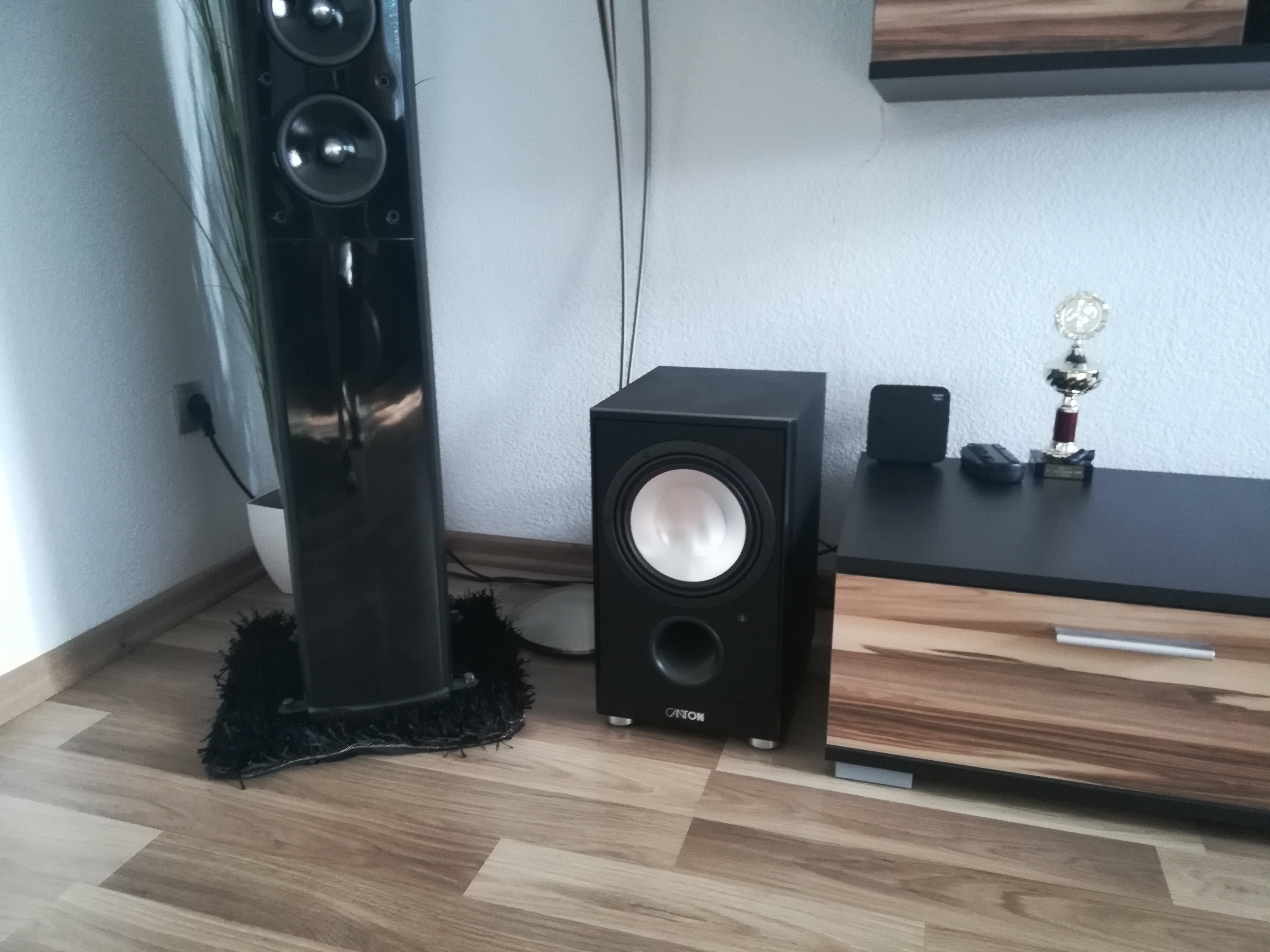

Zur Aufstellung, hier ein Bild:
Das ist mit diesem Kabel verbunden:
https://www.amazon.de/KabelDirekt-C...-421882104883&psc=1&language=de_DE&th=1&psc=1

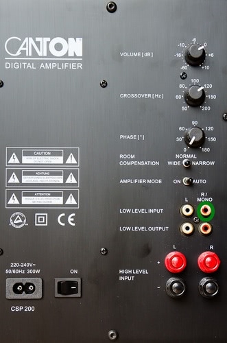

Hier mal ein Bild von der Rückseite:
Bei Mir ist das ganze so eingestellt:
Volume dB: -6
Crossover Hz: 200°
Phase: 0°
Room Compensation: Normal
Amplifier Mode: Auto
Das Kabel habe ich jetzt da angeschlossen: Low Level Input
Welche Möglichkeiten hätte man da noch? Wäre ein anderes Kabel besser geeignet?

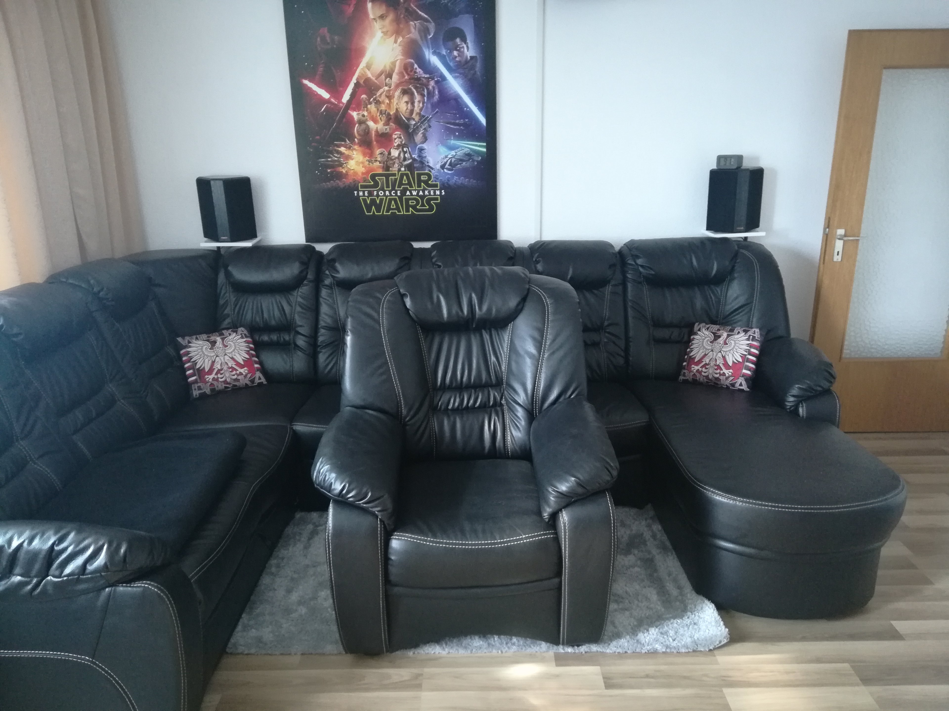

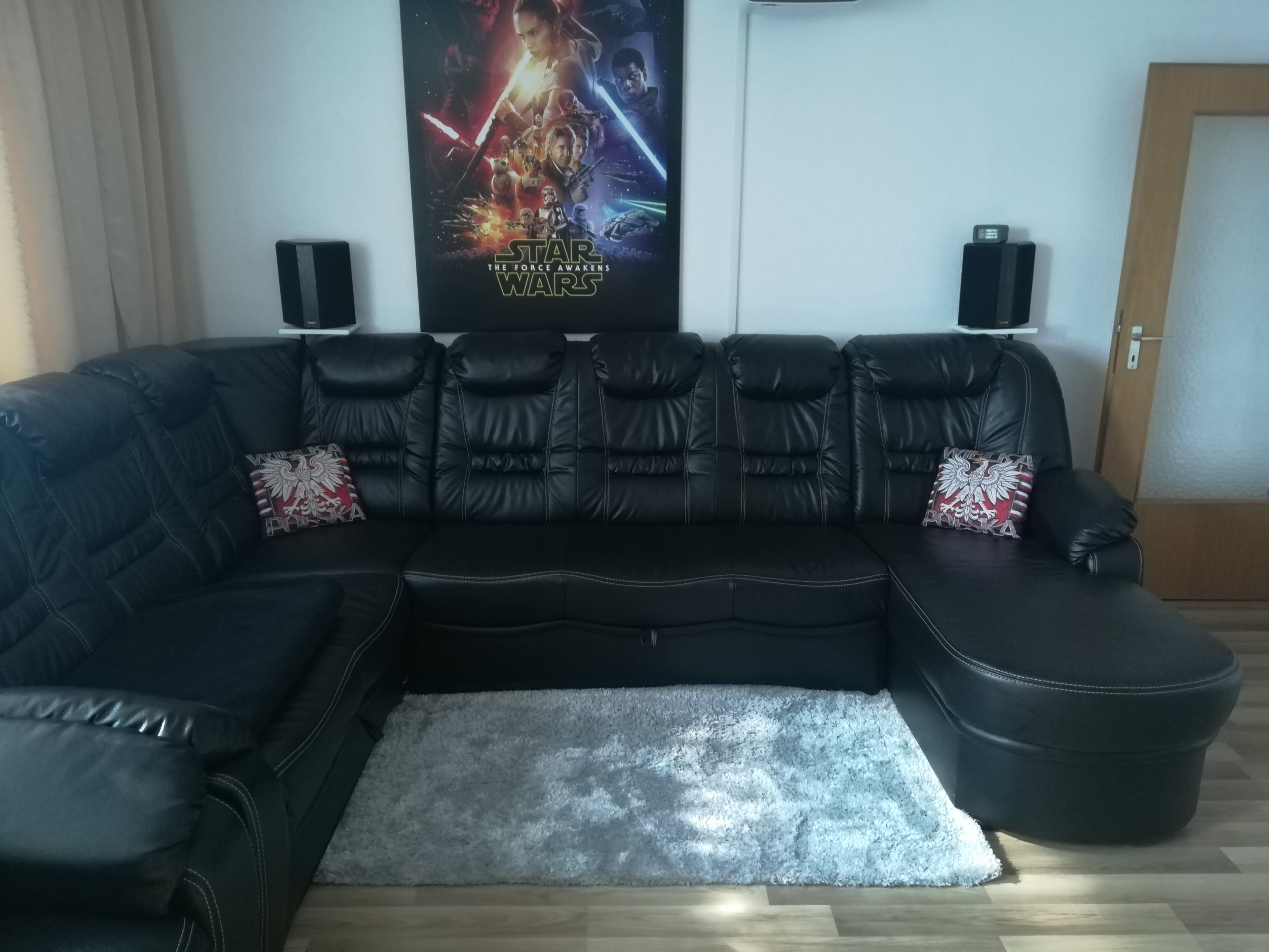

Bei Mir hatte ich noch das Problem das die Surroundlautsprecher direkt an der Wand hinter der Couch aufgestellt sind. Das ist nicht so optimal und einige von euch haben auch empfohlen die Couch von der Wand nach vorne zu rücken was natürlich nicht Möglich war. Deswegen habe ich Mir die Klipsch RP-402S gekauft um trotzdem einen guten Surround Ton zu bekommen. Jetzt habe ich Mir noch was anderes überlegt um trotzdem weiter weg von der Wand zu sitzen damit der Surround Ton von hinten kommt. Wenn ich meinen Couchtisch wegstelle und dort meinen Sessel hinstelle dann wäre die Aufstellung optimaler. So würde das ganze dann aussehen:
Auf die Weise habe ich noch keinen Film geschaut. Ich denke das wird noch okay sein mit dem Abstand zu der 120" LW. Muss ich mal testen.
Jetzt die Frage wie ich das mit dem einmessen machen soll. Der Sessel soll da nicht immer so bleiben ^^
Aber ich könnte Mir vorstellen öfters so Filme zu schauen wenn es bei dem Abstand (3,10m) keine Probleme geben sollte.
Wie würdet Ihr das machen?
