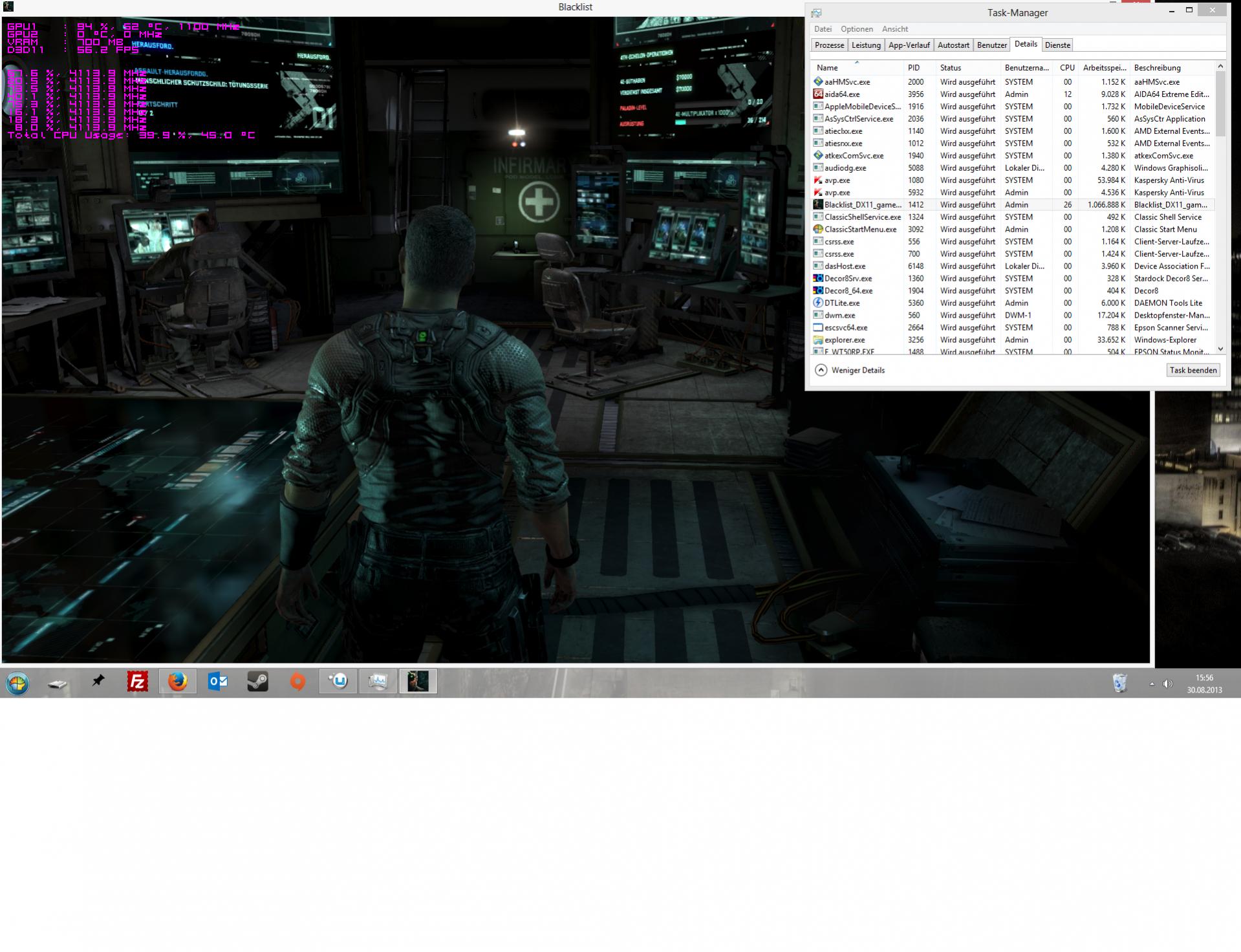

Da auf deinem Foto deine GPU bei 90% aber viele Thread unter 30% kannst du versuchen im Taskmanager jedem Modul nur 1 Thread zu geben,
als 0,2,4,6 Haken setzen für das Spiel ob es dann genauso gut läuft oder sogar besser.
(für Spiele)
Module 0 = Core 0 and 1,
Module 1 = Core 2 and 3,
Module 2 = Core 4 and 5,
Module 3 = Core 6 and 7
