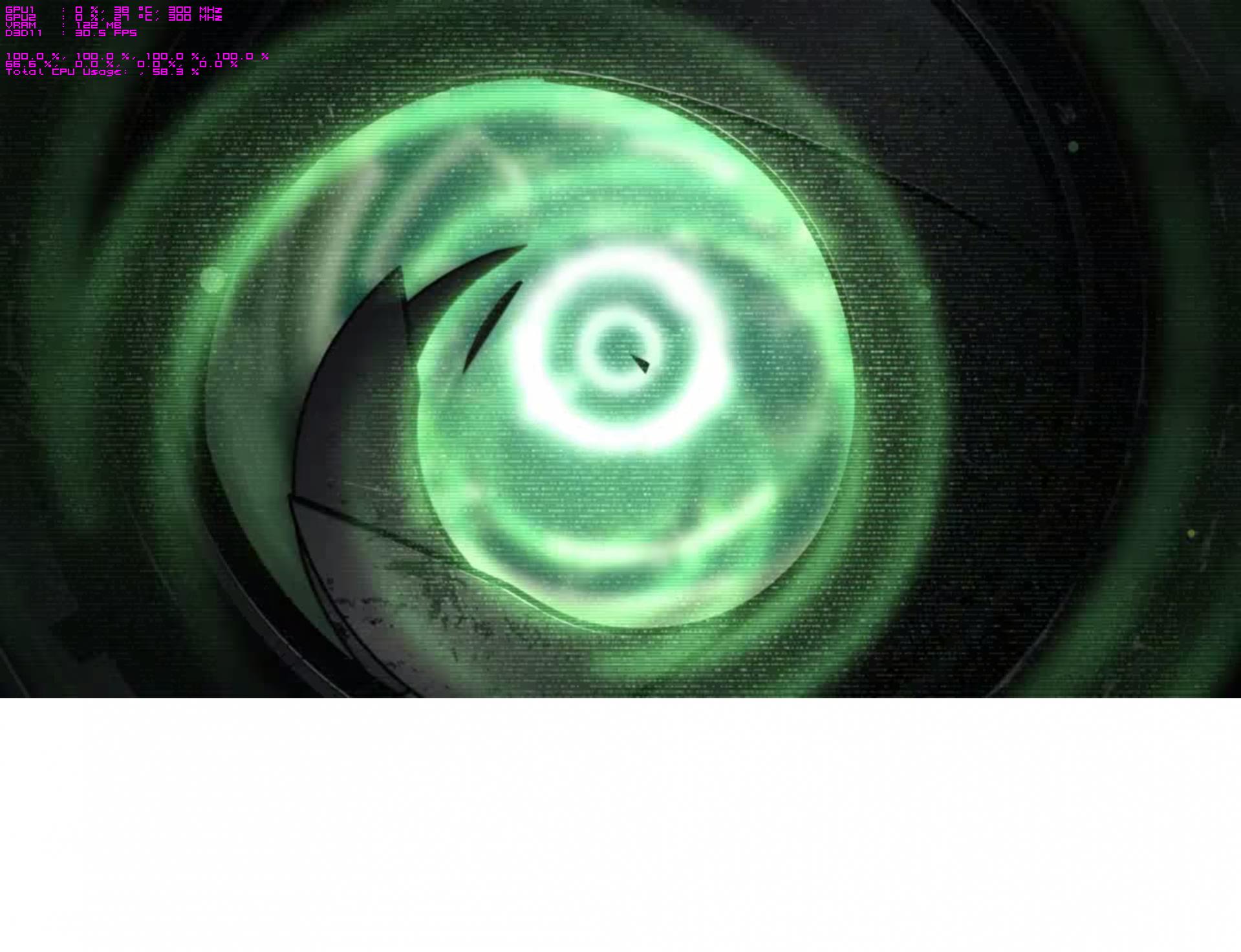

Schade der CPU Takt wird nicht angezeigt.Komisch find ich auf Bild 2 das die zweite Graka nicht hoch taktet,sowas hatte ich bei meinem Crossfire früher auch nicht......
habe das cf deaktiviert

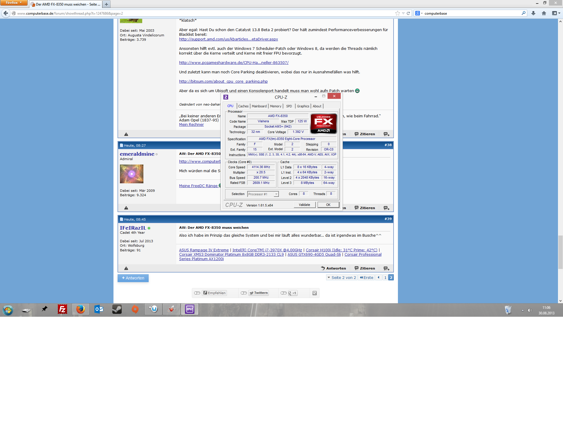

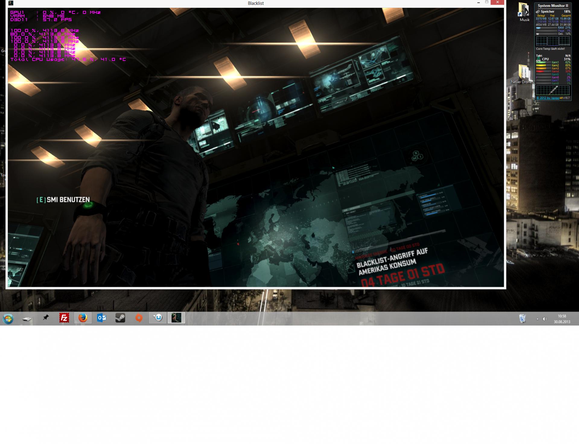

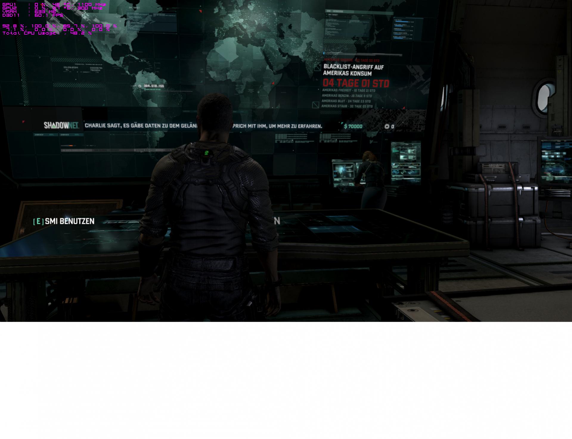

so hab hier jetzt neue screenshots gemacht mit allen werten.
