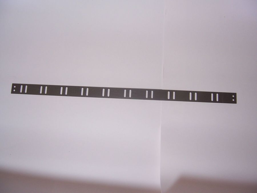

Ja, das muss ich nun selbst bitter erfahren. Für die 4 U-Profile zur Laufwerksbefestigung möchte der Betrieb, von dem ich mir ein Angebot hab machen lassen, 120€ bei einer Fertigung aus verzinktem Blech :mad: (Wäre dann auch richtig schön lasergecuttet usw. aber trotzdem schon n bissel happig)
Hat jemand ne Ahnung, wo man sowas günstiger kriegen könnte?

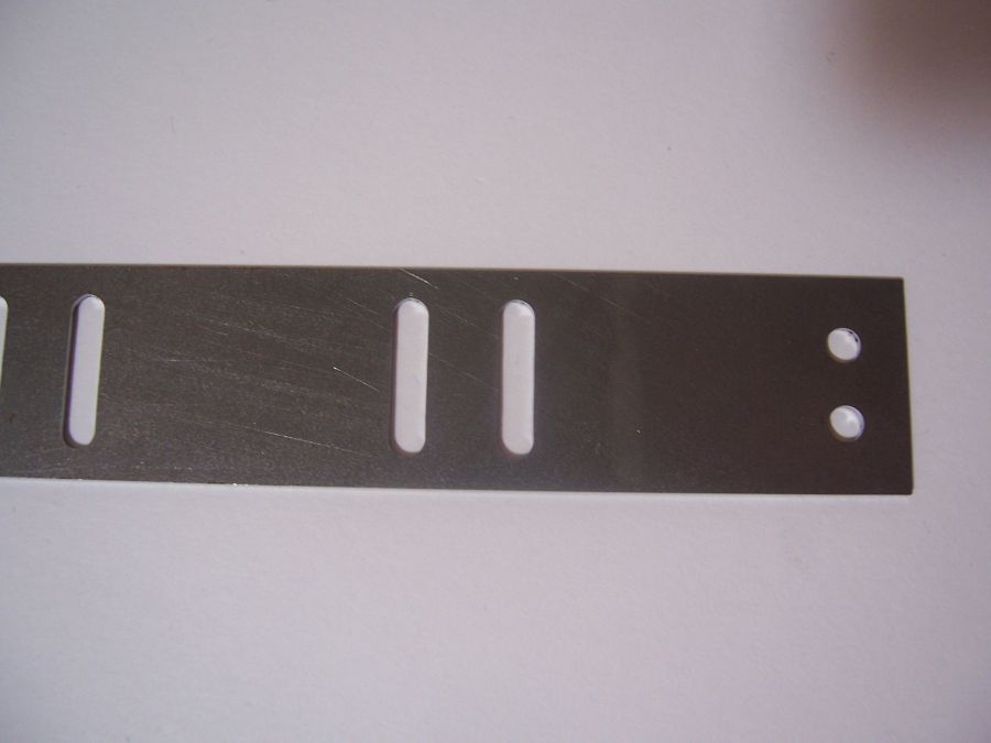

Gestern sind die Laufwerksaufhängungen angekommen!
Ich habe sie bei diesem Unternehmen aus 1mm starkem Stahlblech auslasern lassen. Alle Bohrungen sind sauber ausgeschnitten und nicht so scharf, dass man sich daran schneiden könnte. Leider ist Stahl auch für seine schnelle Oxidierung bekannt und so haben sich schon während des Versandes Rostflecken an den äußeren Streifen gebildet.
Hier nun ein paar Bilder:
100_8546w900-jpg.105700
100_8548w900-jpg.105701
Eine kleine Anprobe mit meinem DVD Laufwerk zeigt, dass meine Messungen, nach denen ich das Modell erstellt habe, richtig waren und die Bohrungen hervorragend passen.
