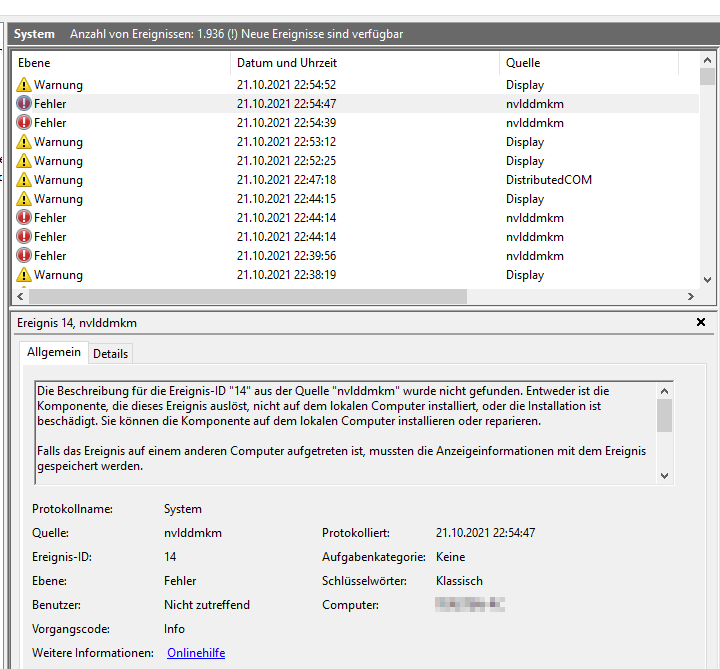

Der Anzeigetreiber "nvlddmkm" reagiert nicht mehr und wurde wiederhergestellt.

Hatte gerade wieder einen Schwung "Ereignis-ID: 13" im Log.:mad:

Eben kamen schon wieder die ersten Aussetzer...und auch die entsprechenden Meldungen in der Ereignisanzeige und der Zuverlässigkeitsüberwachung.
