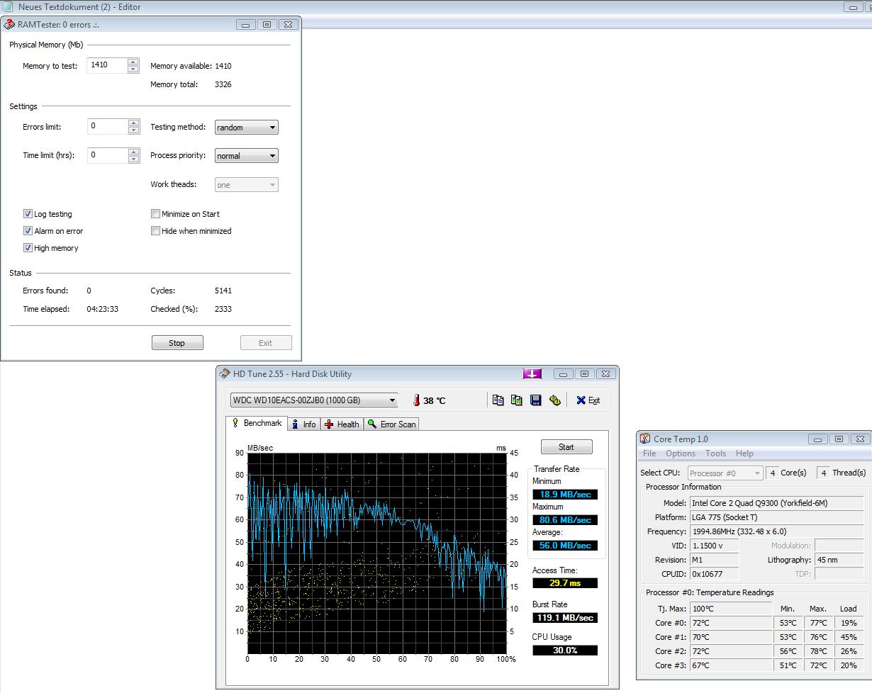

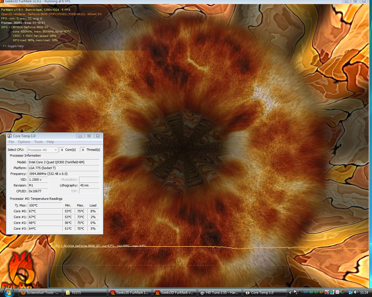

1. GPU mit 3D Furmark v1.9.1 ( bild)
2. CPU mit Prime
3. Ram mit Memtest und auch mit Ramtester ( bild)

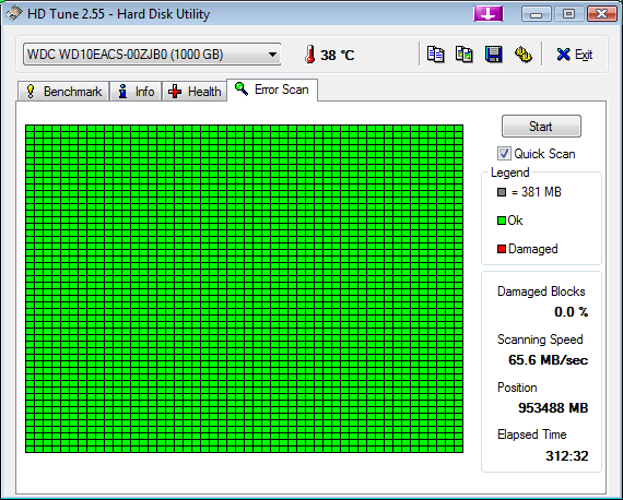

4. Festplatte mit HD Tune ( bild)
1. also getestet hab ich 3D furmark mit folgenden einstellungen :
1280 x 1024
Dynamic background und Burn In waren aktiviiert
Temperaturen der GPU sind bei etwa 60 grad gestartet
nach etwa 15 minuten wurden die 90 grad erreicht ...und diese temperatur war konstant bis ich das programm beendet habe minute 70.
programm lief ohne unterbrechung jedoch natürlich auf geringen fps
beim spielen erreicht die grafikkarte meist 80 grad

auch bei dem test mit dem ramtester soweit keine probleme ( bild)
4. festplatte da scheint auch kein problem zu sein
auch hier würde ich Dich um ein blick auf die Screenshots bitten
festpallte etwa 38 grad

hallo tzap! Gut hast du das getestet, Interpretation von meiner Seite:
wie gesagt, die GPU kann ruhig bis 90°C gehen, aber die 9600 GT wird idR nicht so heiß, siehe hier, da erreicht sie gerade einmal 64°C unter Vollast
beim spielen erreicht die festplatte meist 80 grad
hoffe du hast dich verschrieben, idR ist die Temp. einer HDD meist zwischen 30-40°C (was auch dein HDTune-Test zeigt) wobei ich nicht weiß, welche Auswirkungen es geben kann, wenn die Temp. höher sind.
CPU: Sollte idR die 65°C nicht überschreiten, auf Dauer nicht gut, da rate ich entweder die WLP zu erneuern und die Temps nochmal zu überprüfen, oder vll gleich einen Kühler für 15-45 EUR zu kaufen (je nach Budget), zB diesen hier: Arctic Cooling Freezer 13. Wie gesagt, die Temp. der CPU können auch ein wenig verfälscht sein, wenn die WLP schon sehr alt ist...
RAM: verursacht meines Wissen nicht die Probleme, die du geschildert hast, trotzdem gut das du ihn getestet hast...
Leider kann ich dir noch immer nicht sagen, ob die GPU die Probleme verursacht, aber es ist (sehr) wahrscheinlich. Hoffe hier im Forum kann dir noch jemand ein paar Tipps geben. Sollte sich jedoch herausstellen, dass die GPU die Probleme verursacht würde ich auf jeden Fall zu der HD6870 greifen, sie ist derzeit (mMn) die beste P/L-Graka am Markt, zB die hier von Sapphire
soviel von meiner Seite...
Netzteil würde ich ebenfalls wechseln, es kann uU mitunter dafür verantwortlich sein, dass es alle deine PC-Hardwareteile in den Tod mitreist wenn es abstirbt (was bei einem Noname-NT leicht passieren kann...), empfehlen würde ich zB: FSP Fortron/Source Aurum Gold 400W oder Cougar A450 450W. Außerdem kann es für die Instabilität (mit)verantwortlich sein.
