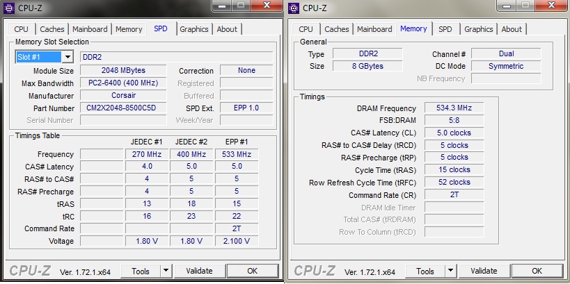

Poste bitte mal -bezüglich der RAM Profile- ein paar Screenshots von CPU-Z (Reiter Memory und SPD).

Also bei CPU steht:
Core speed 2005.98, 2003.4, 2800 das hüpft ? Da stimmt doch was nicht
Multiplier x6 bzw. x8 hüpft
Bus speed: 333-334 MHz
Rated FSB: 1337-1337 MHz
Bei Memory:
Type: DDR2, 8GB Channel# Dual, DC Mode Symmetric
DRAM Freq.: 534.3-534.9 MHz
FSB:DRAM: 5:8
Dann 5-5-5-15-52
Command Rate 2T
Poste mal noch den Screenshot vom Reiter "SPD", hier kann man die RAM Profile ablesen.

Hier die Screenshots:
