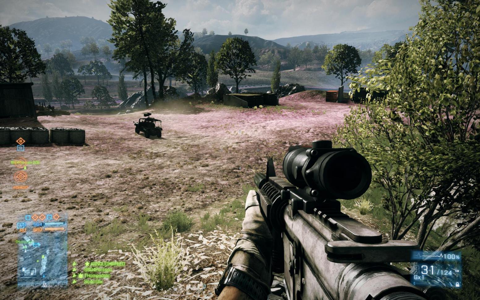

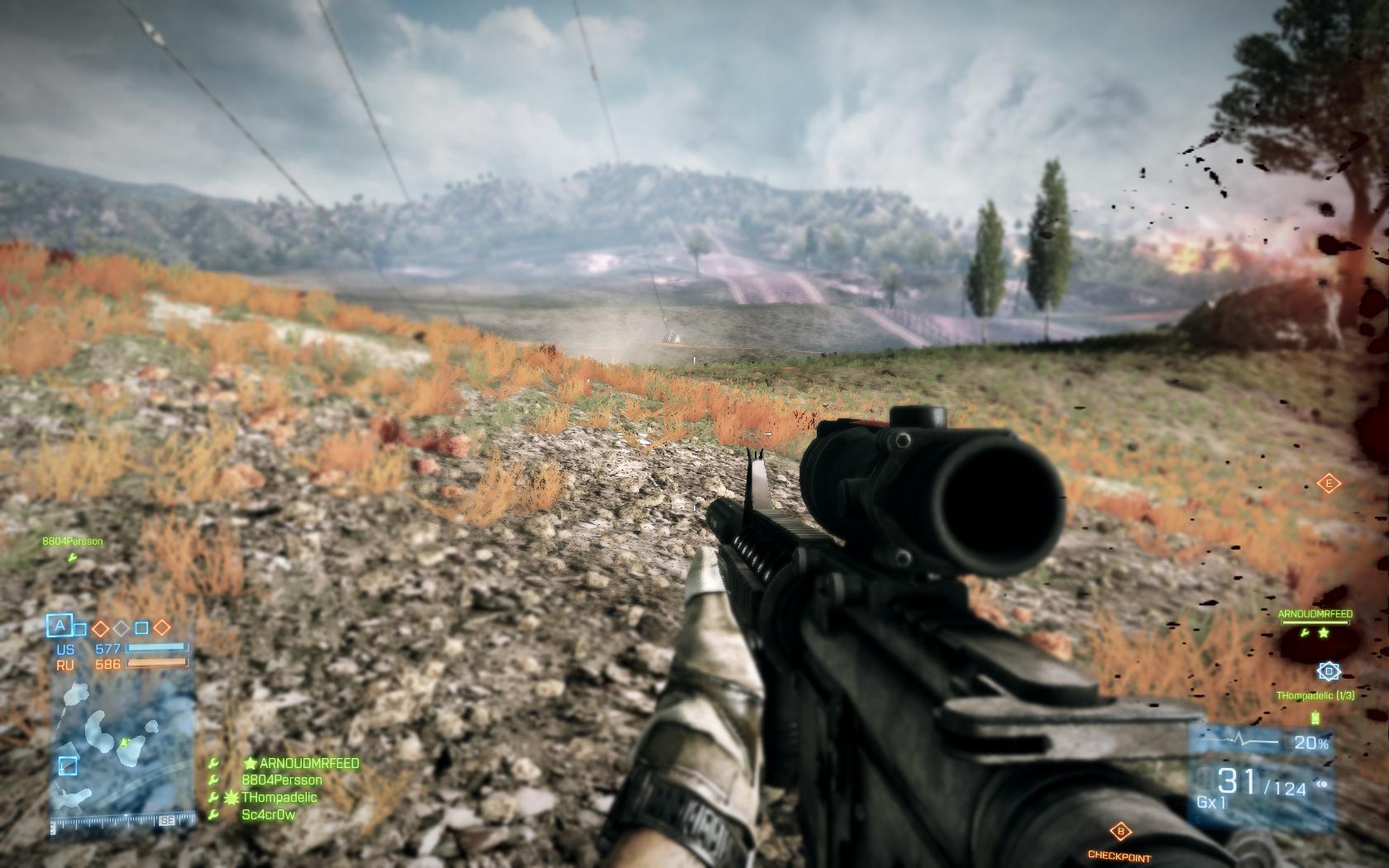

EDIT
Habe gerade noch mal Battlefield 3 getestet, hier eigentlich keine Probleme, hab das nur jetzt mit dem Treiber gespielt der ja eigentlich nicht für das SPiel ist, daher sah es an einigen stellen etwas ungewöhnlich aus (siehe anhang) aber sonst kein flackern oder flimmern, keine pixelfehler....also ich versteh es nicht.
