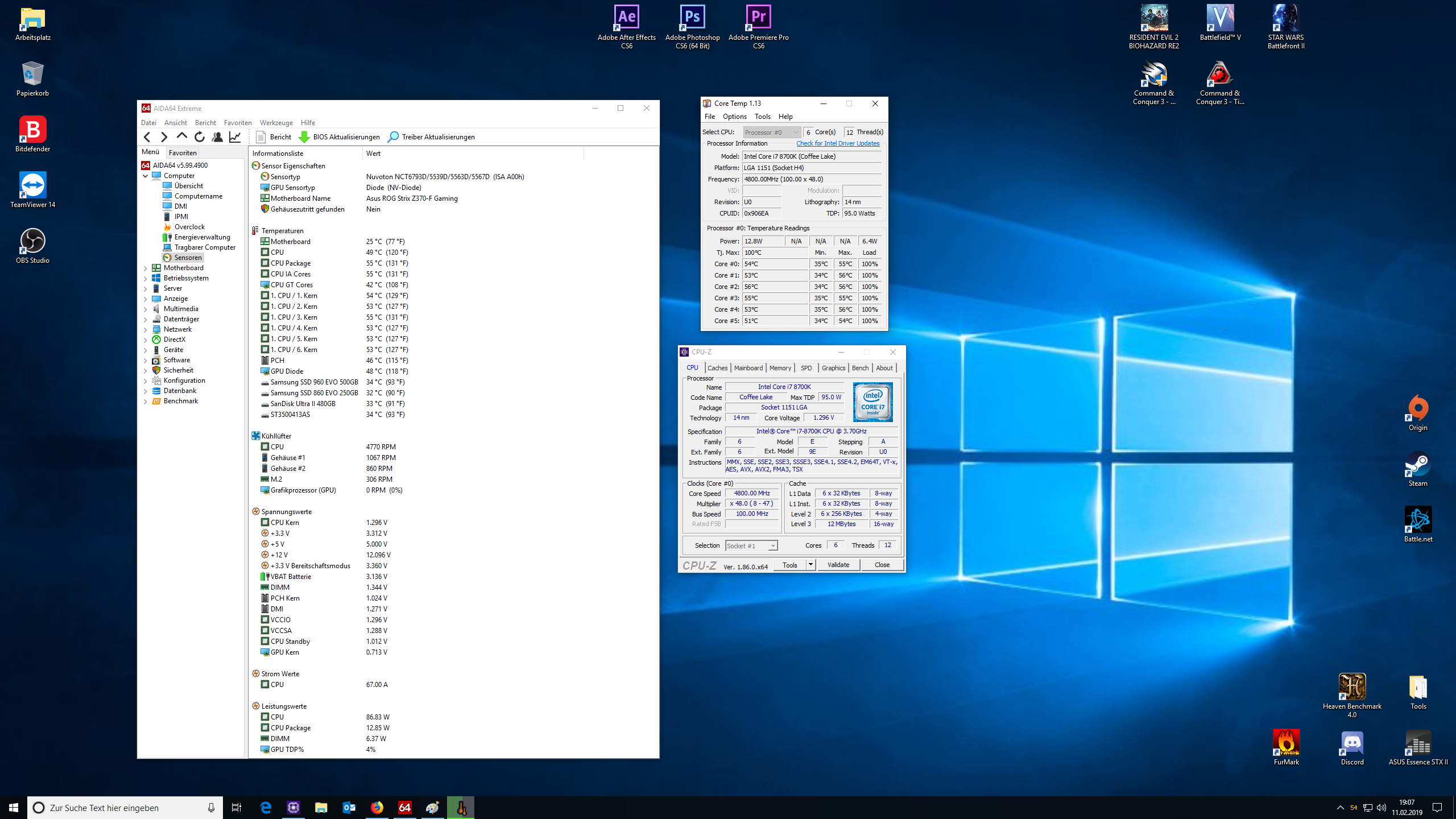

Ich habe bei meinem i5 8600K@5,0 GHz den RAM mit dem XMP-Profil laufen [3200 MHz] und habe den Wert von VCCIO und VCCSA jeweils auf 1,0500 Volt eingestellt [im Windows 10 beträgt der Wert 1,064 Volt!]. So läuft mein i5 8600K jetzt seit knapp einem Jahr ohne Probleme!
Screen:

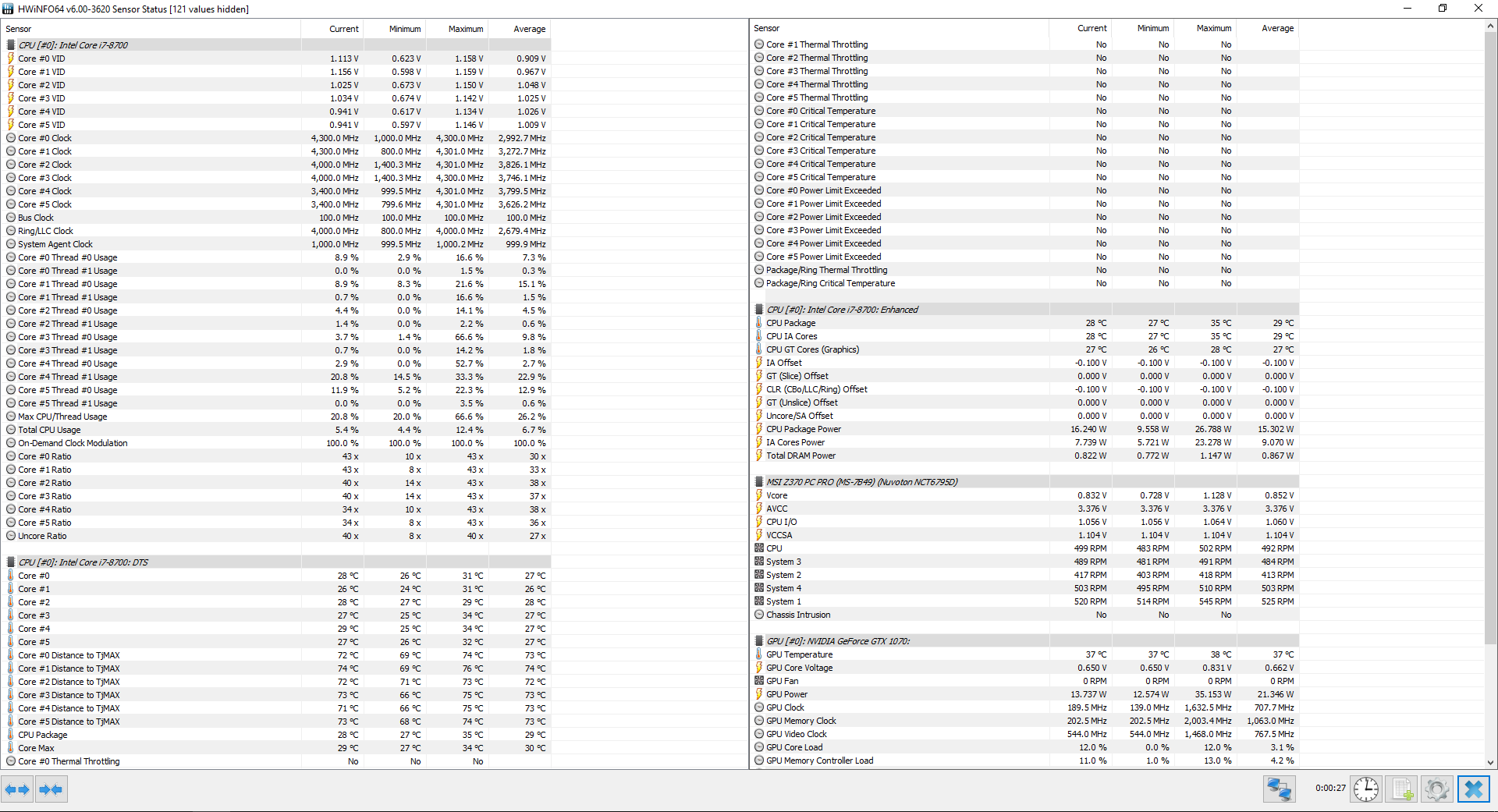

War bei mir auch so, hatte da irgendwas um 1,34V und 1,29V bei den Werten. Hab die ebenfalls manuell abgesenkt, müsste ich nachher mal gucken wie weit ich runter gekommen bin.
Und ja, XMP Profil ist trotzdem aktiv. Ich gucke später mal, momentan hat noch die Familie Vorrang.
Edit:
Also laut HWInfo bin ich bei VCCSA bei 1,104V, VCCIO auch bei max. 1,064V. Tiefer komme ich nicht, aber das ist auch ok wie es jetzt ist.

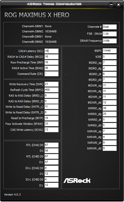

Nimm den ASRock Timing Configurator, den nehmen alle, auch Asus, Gigabyte und MSI Leute. DL Link findest du auch in dem Luxx Artikel, den ich dir verlinkt hatte.
Reaktionen: Baya und Flomek

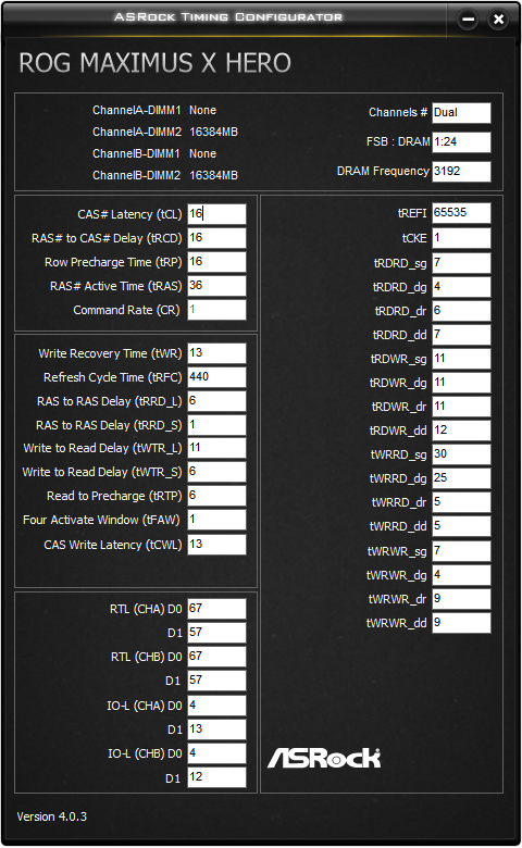

Funzt, THX
Hier hab ich mich mal am Optimieren der Subtimings versucht:
