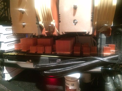

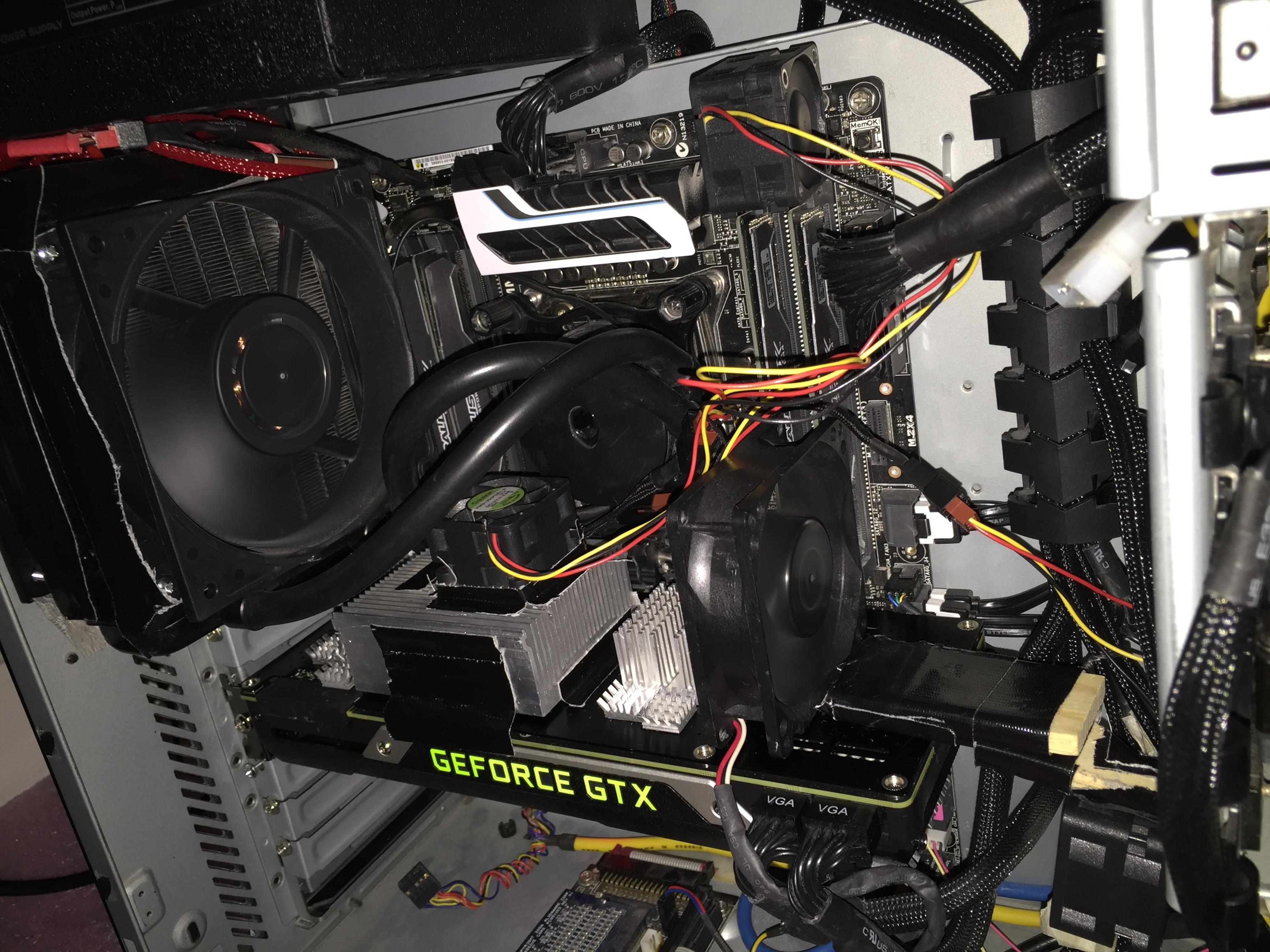

Wurde bei OCN gepostet, die Lüfterhalterung aus den 2 Holzlatten, find ich schon sehr schick :D

Hilpi schrieb:
:lol: wieso kauft er sich nicht gleich ein custom desgin?
glaub nicht das es was bringt Kühlrippen auf die backplate zu legen ;)
des ist ne TX :D da ist nix mit custom
Copper Manhattan sieht aber schon fast gut aus ... soll dem User auch 15 Mhz gebracht haben :D
Auch da geht Custom, da muss man aber mehr machen als Kühlkörpern auf die Rückseite kleben ;)
Wobei mir das Ding auf dem Bild nach der Hybrid von EVGA aussieht, anders lassen sich die Schläuche nicht erklären.

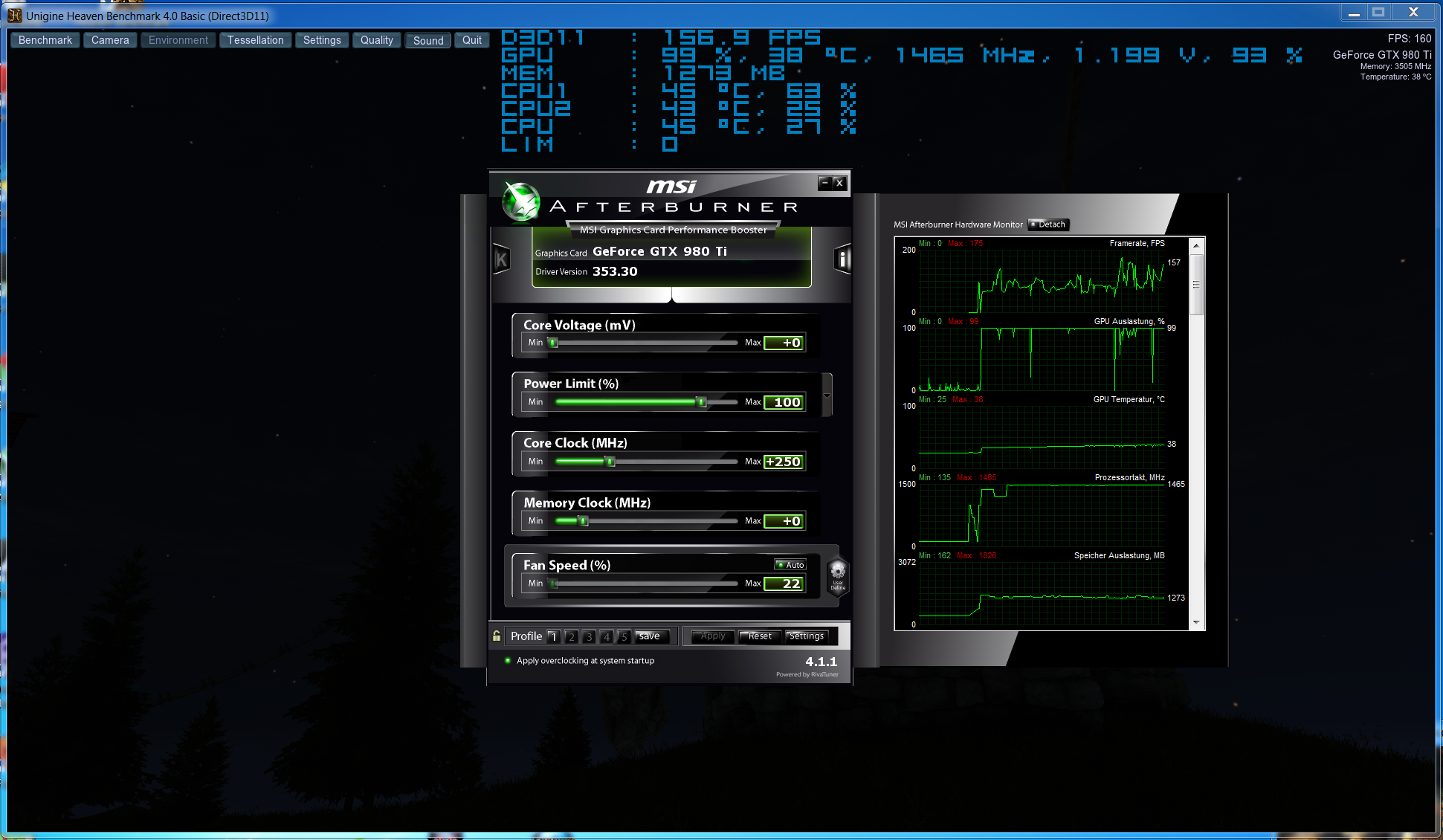

Was sagt ihr zu meinem Ergebniss? Einfach mal +250 Mhz eingestellt, alles andere so gelassen. 1465 Mhz und 93% Powerlimit (rechte Zahl). Die GPU ist mit nem Fullcoverwakühler im Kreislauf integriert. Mir reicht das schon so, ich glaube ich habe Glück mit meiner Karte.
Kein Memory-Clock-OC? Da erreichst du ohne große Probleme sicherlich +300. Das macht schonmal einen Unterschied.
Der Rest klingt doch echt nett, vor allem mit so niedrigem Powerlimit.
Ich sag mal +370 :)
Mir ist Witcher 3 mit +300 abgeschmiert... :(

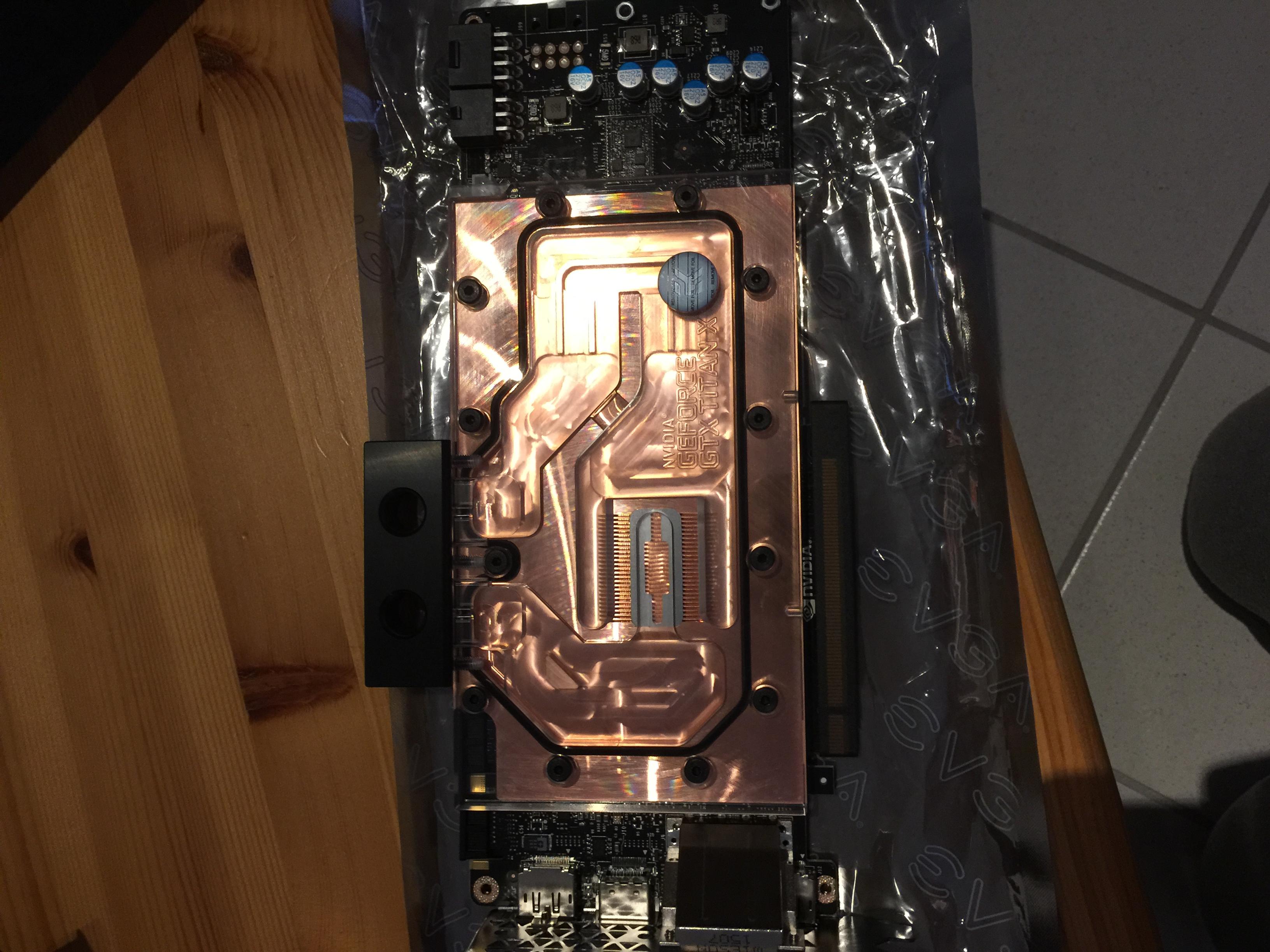

Bin Grad am ekwb Umbau mit Backplate.
Kann ich vorne anstatt der Pads auch die coollaboratory liquid pro nehmen, oder die mx4?!
Hat da jemand ne Ahnung?
Vorne habe ich den fullblock mit acetal und Nickel
Packs auf eins drauf, pack den Kühler drauf, schau ob Du Anpressdruck hast.
Aber wenn die WLPs mehrere mm dick sind, dann wird das wohl nicht reichen.
<-- Pads.
Wie du meinen?
Die wlp sind die was dabei waren von ekwb (0,5 mm)
Also dir mx4 oder liquid?
