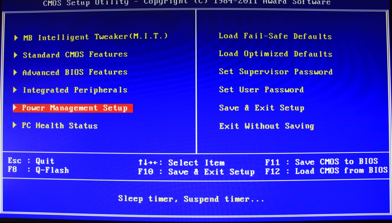

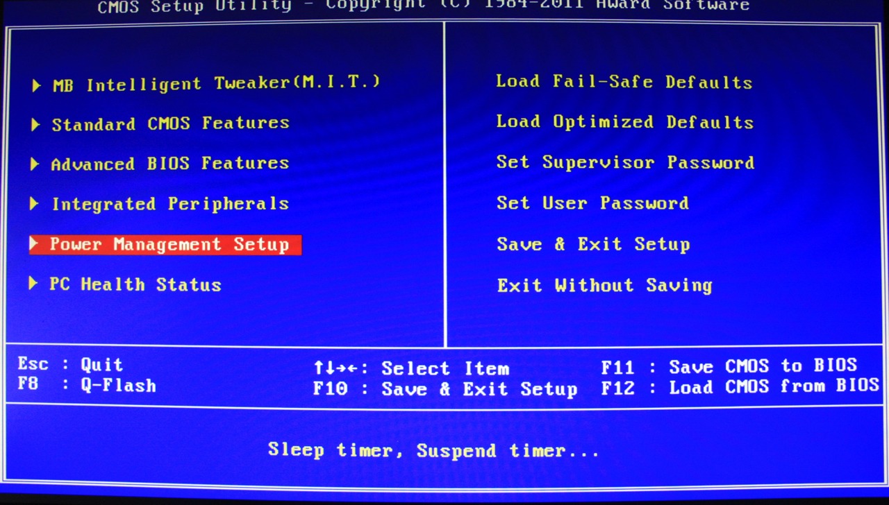

@Wurst1337
Er meint das Bios deiner Grafikkarte. Denn du willst ja den Lüfter der Grafikkarte ändern also musst du auch das Grafikkarten Bios verändern.
Auslesen mit GPU-Z bzw. Nvflash. Dann das ändern was er beschrieben hat. Zur Not kurz nach einer Anleitung googlen. Bios speichern und wieder auf die Graka flashen.

@ Wurst mim normalen Bios hat des mal gar nix zu tun, du musst, wie es Chef auch schon beschrieben hat, dies im Bios der Karte ändern

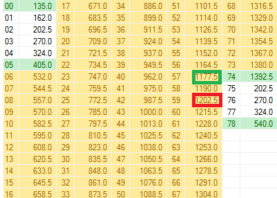

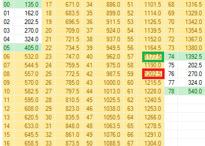

Um dies mal zu veranschaulichen Grün ist der Takt einer 69,7 Titan X, Rot ist der Takt eine 76,1 beides max Takt ohne zusätzliche Spannung bei 1,162V wenn beide zusammen im System stecken taktet die 76,1 auch mit 1177 nur beträgt die Spannung dann nur noch 1,137v
Wenn ich nun die Spannung erhöhe des sind 5 Steps bei der TX sinds dann 1,237v/1228 Mhz bei der 69,7er und 1,243v/1253 bei der 76,1er.
SLI wieder eingeschaltet, dann siehts genauso aus wie bei dir, 1,237v/1228 Mhz bei der 69,7er und 1,206v/1228 bei der 76,1er.
Um sie beide bei Max Spannung zu betreiben, ohne größere Fehler, muss ich dem Table 3 Schritte mit 1,237v hinzufügen...
