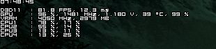

Hab, gestern noch ein wenig am Bios rumgebastelt...
Man beachte die Spannung... des lief die komplette Nacht durch.
Der nächste Schritt auf 1493 bei 1,206 läuft auch, alles drüber, Absturz...
Und ich hab noch ein Problem, die Karte senkt ihre Spannung nur auf 0,887v des ist zwar nicht schlimm, aber finde es etwas komisch. Wenn sie sich runtertaktet, liegen dann mal kurz 0,849v an... im idle dann wieder 0,887v.
