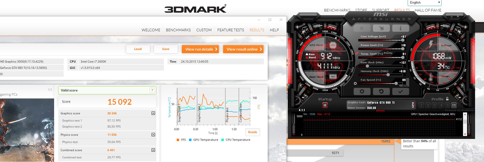

Habe mir eine EVGA GeForce GTX 980 Ti Hybrid genehmigt die ich nun etwas Übertakten möchte.
ASIC ---> 62,7%
Habe mich ein wenig gespielt und stelle den Screenshot hier rein um meine Ergebnisse zu zeigen. Ich hätte gerne einen Besseren Wert im FireStrike Benchmark
Gibts für diese Karte ein Mod Bios oder ähnliches um mehr aus der Karte herauszuhohlen?
Danke lg

Du kannst Dir doch mit dem MaxwellBIOS-Twaeker ein basteln
